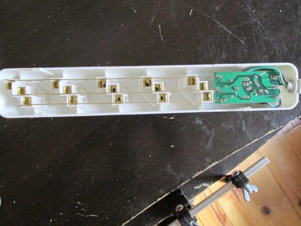

Sinto lhe contradizer, mas te faltou uma boa olhada em alguma das dezenas de fotos que esse tópico trás, do interior dos filtros de linha, quer bons ou ruins.. Veja aonde pode olhar as fotos dos mesmos: Você já viu seu filtro de linha por dentro?? Não?? Entre e veja!!
Coloco algumas delas para que percebas que as tomadas nada mais são do que um barramento de lâminas metálicas, não individualizados e desse modo impossível de se colocar elementos de proteção de modo individualizados..
Repare:
FiltrodeLinhaMargirusMG4200Visointerna.j
ClamperMultiProteoContadorSurto-Barramen
post-714155-0-78149200-1441462940_thumb.
Como individualizar alguma proteção para cada tomada ai????
