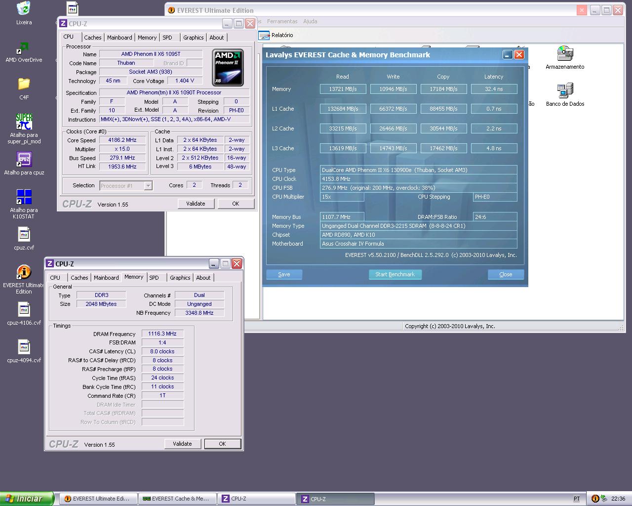

Esta, do colega Gian, é um chip MICRON D9JNL que trabalha 2º a JEDEC a 133MHz ou seja 1066 [9-9-9-24], podemo vê-lo funcionando a 2223MHz
http://www.overbr.com.br/portal_images/everest3.jpg

Então porque será que os melhores overs de memória são com o controlador dos phenon II (deneb) em???
