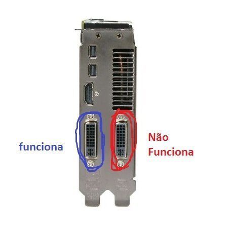

Estou com uma duvida e espero que não seja um problema ( rsrs)
Estou com minha hd 6850 da Sapphire ja vai fazer quase 1 mes, ai hoje resolvi colocar o cabo DVI na outra entrada, foi quando percebi que esta outra entrada nao esta funcionando (ela nao da imagem no meu monitor que é de tubo ainda).
ai fiquei me perguntando era pra funcionar as 2 entradas DVI ou tenho que tipo habilitar alguma coisa ou fazer algum outro procedimento para funcionar na outra entrada?
Ou minha VGA esta com defeito?
por favor me ajudem
vou postar uma foto das entradas que funcionam e nao funcionam

Ufa, menos mal! era coisa simples então.
Quanto a saída HDMI, já liguei minha placa e foi só plugar o cabo hdmi na vga e direto na TV que tudo ok.
o que acontece com a saída VGA é a seguinte, muitas LCDs tem entradas VGA (D-SUB, aquela azul), mas essa entrada não suporte altas resoluções... por isso pode não estar aparecendo o video... o ideal é ligar direto da porta HDMI do televisor mesmo.

Vou testar a minha em casa e te falo se ambas entradas dão vídeo no monitor... mas acho que é pra funcionar sim! pelo menos na minha 9800GTX antiga ambas funcionavam.. até porque serve para ligar 2 monitores.
