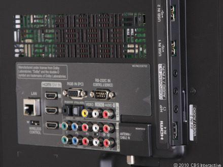

Comprei uma LG infinita 42LX6500, que tem saída de fones tanto P2 como RCA (parece, coloquei a imagem em anexo). Meu pai NECESSITA usar um fone daquele sim fio, exemplo esse:
http://www.concamusic.com.br/product.php/fone-ouvido-af21-p-393
A base do fone se conecta à TV por um cabo P2, que é P2 na ponta da TV e RCA (left + right) na base do fone.
Sempre usei esse fone na TV antiga aqui de casa, que tinha aquela saída clássica RCA com as cores branca e vermelha, apenas. Na TV nova não consigo de jeito nenhum. Preciso botar esse treco funcionando ! Alguém pode ajudar?
conheca-tv-3d-led-plus-lx6500-da-lg.html&docid=td-2EImFBNmPkM&w=440&h=330&ei=vG9-ToXFJ8PLgQeGp8VO&zoom=1
Colega guibicalho, você esta usando a saida indicada com uma seta vermelha na foto?
Se sim, deve haver alguma outra configuração para desligar e ligar esta saida do seu Tv!...
Amigo muito obrigado, ja estava usando essa saida sim. como a base do fone tem entradas RCA e P2, hoje testei um cabo P2-P2 e voilà! era o fio que mao funcionava, ao que parece. o portugues mandou lembranças kkkk.
