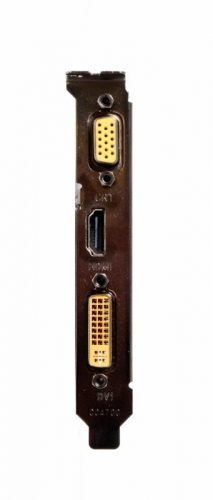

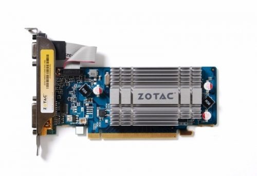

Comprei um monitor com hdmi, minha placa de video do computador tem hdmi; é só conectar um cabo entre ambos e pronto ou tem alguma configuração a fazer?
Como disse antes, comprei um monitor/tv com conector HDMI e minha placa de vídeo tem também HDMI, liguei ambos e tenho imagem mas não tenho aúdio.
Pesquizei no google e tem muitas situações idênticas e nenhuma resposta definitiva. Muitos dizem que tem que ligar uma tal entrada S/PDIF da placa mãe a placa de vídeo.

Minha placa (M4A785M) tem on-board uma porta HDMI, liguei a tv nela mas também não funcionou; afinal o que é preciso para fazer uma entrada que dis possuir som+audio junto funcionar?

A questão é que não entendi quanto ao cabo, já que é demonstrado dois tipos diferentes e depois minha placa de vídeo não tem ou eu não localizei essa tal entrada SPIDF.
Veja voce mesmo se tem:

Parece-me que sua placa não tem suporte a HDCP (nesse modelo em específico), verifique no supporte da zotac pra que serve aquele conector branco ali no canto inferior da placa (se é para ventoinha adicional ou se é o spidf)?.
Eu nem passei da etapa "Para que o vídeo seja transmitido do computador para a tv, ao conectar o hdmi, você deve primeiramente verificar se o dispositivo foi identificado pelo Windows, para isso vá até as configurações de vídeo e veja se sua tv aparece como 2º monitor como na imagem abaixo"
que o tutorial se refere, provavelmente minha placa não tem totalmente suporte a HDMI pelo que parece.
Liguei em VGA por enquanto, vou tentar contato com a Zotac para esclarecer de vez essa questão.
Se der uma "googada" irá ver a quantidade de usuário com o mesmo problema o que demonstra ser algo que não foi totalmente pensado pelos fabricantes de placas de vídeo.

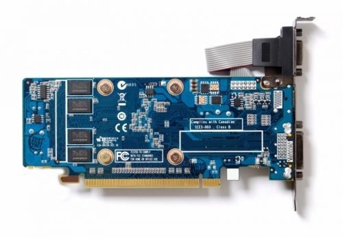

Essa resposta deles é muito genérica (não sei como voce perguntou a eles também), pois se voce perguntou pra que serve aquele conector ali na placa, quem lhe respondeu ignorou sua pergunta e apenas tacou uma mensagem pronta para o assunto sem ao menos verificar do que se tratava sua indagação.
Refaça a pergunta indagando a eles se a seu modelo tem suporte a HDCP e onde na placa (com foto do conector) está localizado o conector SPDIF a ser ligado na placa mãe.
Ainda continuo achando que aquele conector é para uma ventoinha, mas vai que é o bendito SPDIF, Não aconselho a testar, pois se for o de ventoinha, voce queimará sua placa de áudio.
