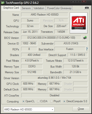

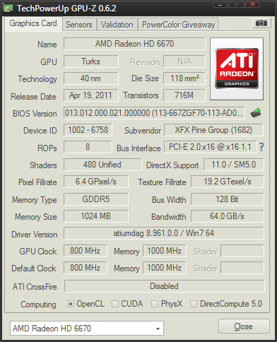

Juntao, obrigado pela ajuda que voce está me dando.. aqui está algumas screenshots que eu achei legal te mostrar:
Screensot do setup da minha BIOS :
Screenshot do AMD Engine Control Center (repare que não há opção CrossFire na aba desempenho, e interessantemente, minha placa HD 6670 fica como desativada):
Screenshot do GPU-z:
e
Obrigado!!

Ah, pelo System Monitor da AMD, parece até que meu xfire está ligado, pois está igual ao do vídeo. Porém, quando entro em um jogo, ele só usa uma placa :/, que é a onboard, o desempenho é horrível!!
Acho que estou com problema na BIOS e isso pode estar influenciando no xfire.
