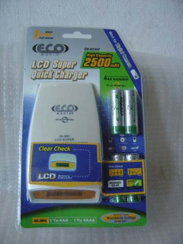

adquiri hoje um carregador ecomania inteligente que tem visor e coloquei as 4 pilhas que veio nele pra carregar... agora veio a dúvida será que essas 4 pilhas que vieram estão descarregadas ou carregadas? eu coloquei pra carregar mas a bateria ficou piscando e piscando e não começou a carga dai tirei e testei num controle remoto e o controle funcionou... essas pilhas que vem em carregadores já vem carregadas? tem algum problema em colocar pilhas cheias num carregador?

Outra dúvida, estou afim de comprar um recarregador mais em conta e estou vendo um que está a venda no Mercado Livre por apenas R$ 10,00 como tem muita gente comprando e dizendo que vale a pena, me interessei. :rolleyes:
Se alguém puder olhar e me dizer se vale a pena comprá-lo e se ele vai recarregar minhas pilhas, por favor me de um toque.
http://produto.mercadolivre.com.br/MLB-372...s-eco-mania-_JM
O endereço leva ao anúncio do carregador.

Donatelli,
Me de a sua opiniao sobre este carregador ECOMANIA que achei no ML por esses dias : ele é aparentemente identico a o da Sony do mesmo modelo mas é com baterias de 2500 Mah e o vendedor disse que tem fuçao refresh.!!! voce acha que presta ??? Se não , qual modelo escolheria para sua camera?
Outra coisa .....quanto maior o Mah da pilha melhor sera???????????
Obrigado
