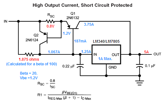

Caramba, esse fórum é uma faculdade! Já aprendi muito aqui. Montei umas 3 fontes baseadas nos LM's da vida usando esse post como referencia, e ontem montei mais uma porém no lugar do LM usei um 7805, já que minha intenção era uma fonte estabilizada de 12V a 18V, funcionou normalmente, claro que com a tensão mínima a partir de 5V; Existe alguma grande diferença entre o LM317 por exemplo e os 78XX que desencoraje essa troca que fiz?
46 minutos atrás, Marcio Luis Siqueira disse:
Sim o 78XX é para 1A e o LM para 1,5A

Ok, então faça o teste prático que falei, coloque a saída em curto e veja se limita a corrente. Se esses resistores limitassem dessa forma que você fala, não haveria necessidade de usar a limitação de corrente de um LM723 por ex., também não teria no datasheet um esquema como esse usando limitador.
11 horas atrás, Picco disse:
Bom, então continuarei a usar o 78XX que tiver disponível, pois tenho vários na sucata, já LM são raros de se achar em sucata. Vou compensar a corrente com o(s) transistor(es) de booster e a tensão vou adequar com a necessidade ou usar uma referencia negativa no reg e assim conseguir tensão abaixo da mínima do CI. Sobre os resistores limitarem a corrente, bom fiz um teste aqui com uma fonte onde o R do CI era de 1R e o do Transistor era de 0R47; fechei curto e a corrente foi pra algo em torno de 4,5A. Não verifiquei se a tensão AC baixava pra saber se a corrente não subiu mais por conta do trafo ou dos resistores, mas depois farei isso.
4 horas atrás, Marcio Luis Siqueira disse:
Precisa ver qual é o esquema dessa fonte que você testou se é igual aquela citada no datasheet. A função do resistor é limitar a corrente, mas nesse caso, devido a sua baixa resistência ele não vai limitar como os resistores usados nos circuitos, uma resistência abaixo de 1R é praticamente um curto, se você fechou curto na saída veja se a fonte ainda continua estabilizando pois é bem provável que queimou o transistor.
Um coisa que tem que observar é que nesse circuito onde usa um transistor PNP externo para aumentar a corrente do LM, ele só vai começar a conduzir a partir de uma certa corrente que passa pelo regulador, normalmente acima de 30% da corrente do regulador, portanto se você colocou em curto e depois testou com uma carga que drena menos de 500mA não vai mostrar que a fonte tem problemas porque é o regulador que está estabilizando ainda, se a fonte tem 3A, deve testar com uma carga que drene os 3A (ou um pouco menos).

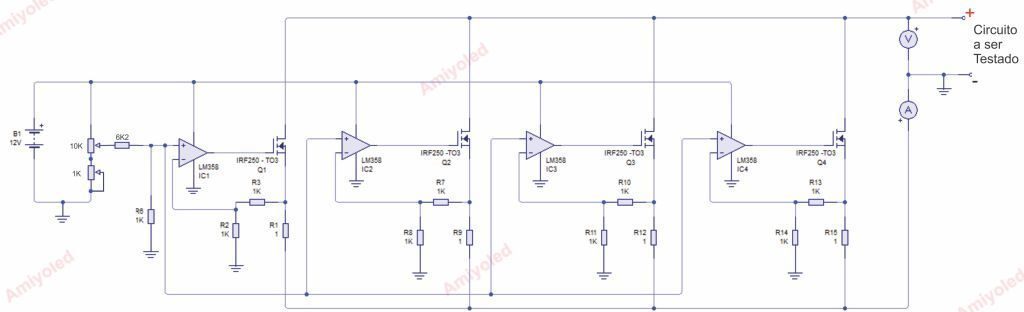

Uma dúvida...Montei um circuitinho básico de fonte usando Lm317 + TIP147 (Imagem) e funciona beleza...Porém ao colocar a saida da fonte numa carga eletrônica, feita com 4 mosfets (irf250) ligados a 4 resistores 1R 10W (imagem),
58d9b8e409ef8_Cargaeletronica.thumb.jpg.9f10ed921c33fa46eb7e3cb3cc34f41a.jpg não consigo fazê-la funcionar...Basta aumentar a corrente para uns 0,4A (400mA) e a tensão de 12v cai a praticamente a zero...Mas qualquer que seja a tensão...chegando nos 400mA, sempre cai. Porém deixando a mesma tensão e ligando numa carga com resistores ou usando a fonte em circuitos que consumam até 4,5A ela segura de boa... Alguém pode me dizer o porque disso?
Só pra deixar claro...uso essa carga eletrônica a algum tempo e nunca vi esse problema em nenhuma outra fonte que testei. Aliás, tenho um fonte simples de 3A usando uma fonte de notebook com um regulador da china e posso por na carga eletrônica que funciona bem até o limite de 3A. Alimentei a entrada da fonte que montei com um trafo com retificação + capacitor de 10.000uf e também usando uma fonte chaveada de 32v (De uma impressora HP)...E isso acontece da mesma forma...
Obrigado a atenção dos amigos.

Em 27/03/2017 às 22:15, Sidnei Berti disse:
Esse seu diagrama carece de um diodo em paralelo com o resistor de 220 ohms. Sem ele seu CI corre o risco de danificar por causa da discarga do capacitor de 10 uF reversamente via CI. Não é por isso que ele apresenta incompatibilidade com sua carga dinâmica mas isso pode matá-lo de uma hora para outra..
Para 5 Amperes eu, fosse você, só usaria o CI, nada mais..
O dissipador desse CI tem de ser prá lá de enorme, caso contrário o CI vai entrar em proteção térmica (acho até que esse é o mal dele).Ele pode chegara ter de dissipar até 200 Watts. Necessitaria de dissipador arrefecido com um fan....
