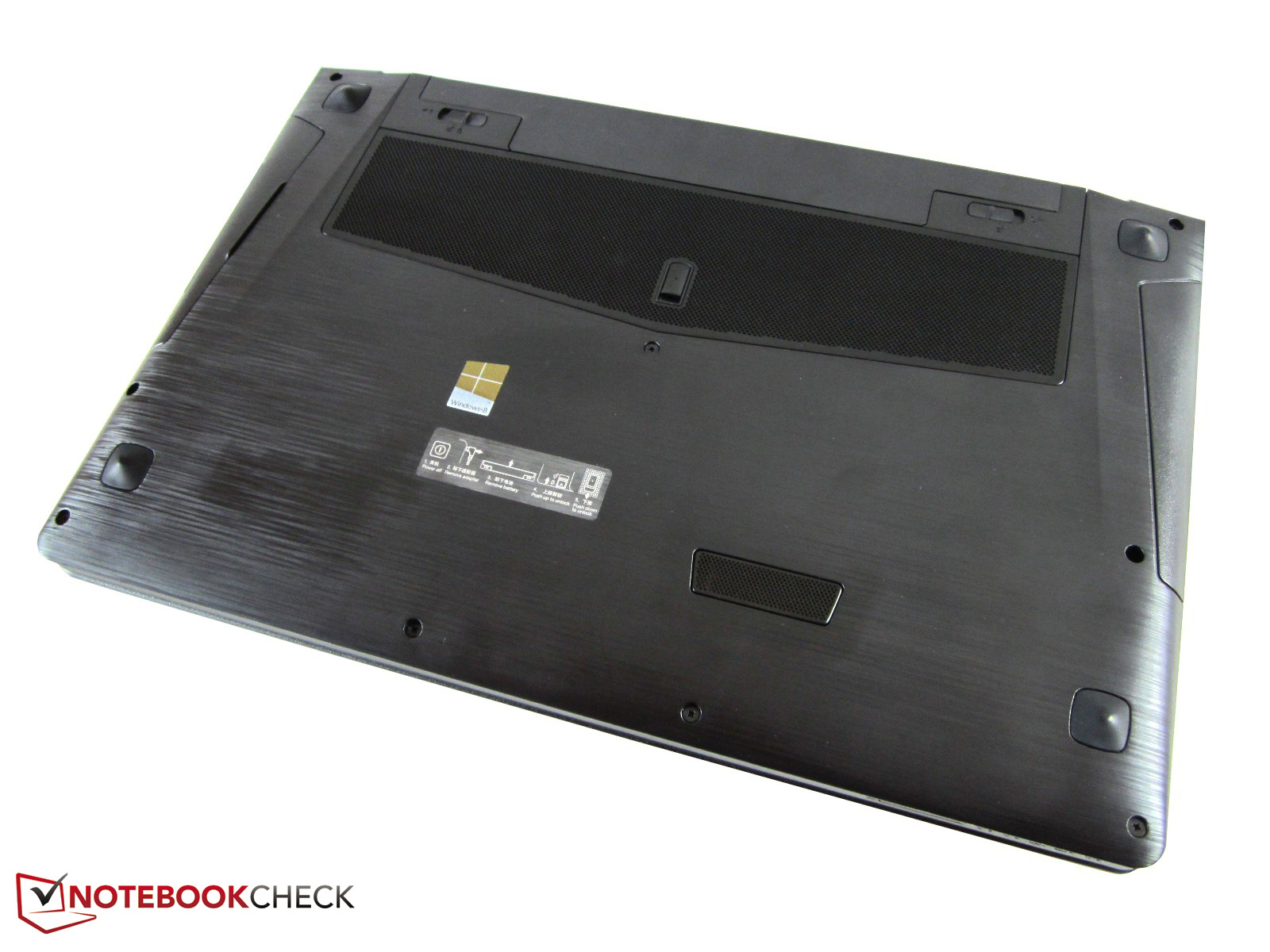

kkkk. Ele é de respeito sim. Pena que a Lenovo tenha umas políticas meio esquisitas de upgrade. por exemplo, não é possível trocar a placa wireless. A BIOS dos notebooks Lenovo tem uma whitelist que impede que certos componentes não comercializados por eles funcionem... E a placa wireless que veio só trabalha com a frequência de 2,4 GHz.
Obrigado pelas dicas. Na verdade, pensei em pressão positiva. Este modelo tem uma grade inferior enorme, para ventilação geral. Se eu conseguir um daqueles apoios malucos com ventilação, acho que vai ajudar.
poderá ajudar sim... tem uns bem baratinhos. no meu esquentadinho travelmate um destes ajudou
e ainda faz apoio. o meu é bem silencioso
