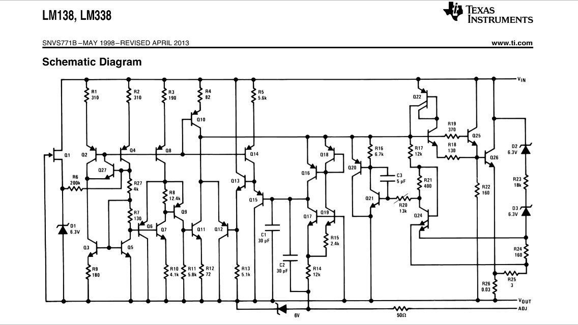

É um dos motivos de eu nao gostar de circuitos integrados para esses tipos de coisa.. De potencia... Como amplificador de audio ou esse tipo de fonte...
post-668745-0-10060000-1422321956_thumb.
Já da pra reparar pelo circuito, o por que eles sao inferiores aos discretos...
