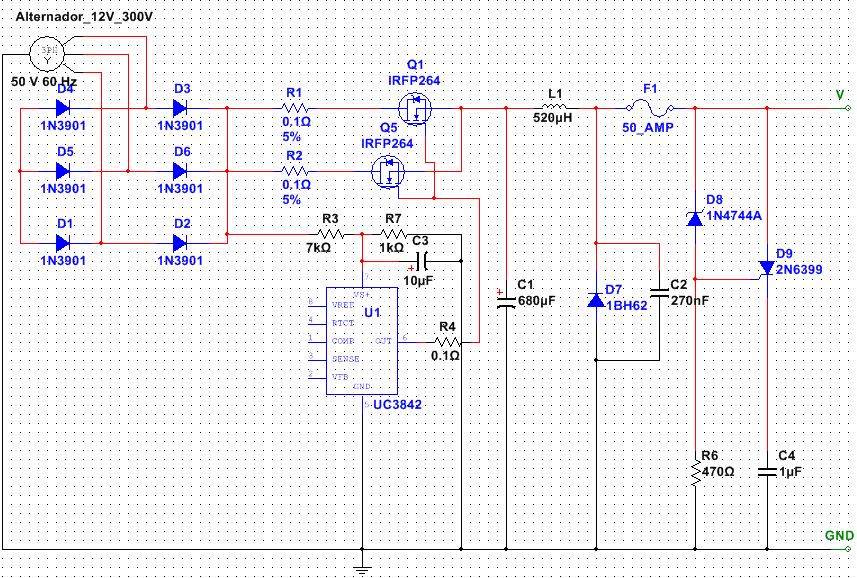

Eu ainda estou fanzendo e estudando a melhor forma de fazer esse RR mosfet hoje passei um tempinho mais fazendo ja que to melhor e tive o dia de folga 'prensado' :D
Usar mosfet no lugar de SCR poder ser mas não no lugar de diodos pois eles não podem ser usado em corrente AC alta. a solução é usar radiadores de no retificador para prolongar sua via útil.(tipo os TO220)
Estou vendo a melhor forma da parte da retificação. fiz uns cálculos de componentes e simulei um com controlador pwm com mosfets parece muito bom. mas to vendo outras formas. Por enquanto tamos no circuito que postei la trás, é aquele linear regulado/estabilizado e com proteção com SCR e fusível logo vou postar outra forma usando mosfet.(Fiquei pensando até colocar mosfet no lugar).

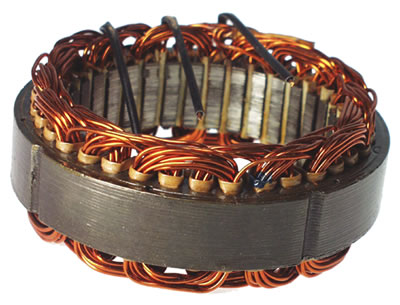

Neste vídeo o maluco explica como rebobinar o estator de moto yamaha rd350 rd 350
Ele explica que Tem duas bobinas grandes com fio fino que vai para o CDI.
Quem segura a tensão nestes estatores é o regulador que é do tipo Shunt.
Com outro regulador, do tipo séria como o que você quer fazer, não sei o que pode acontecer. Talvez a tensão dispare em cima do CDI. Isso não causaria problema?
Pode ser que eu esteja errado!
Estas bobinas do CDI estão alí no estator mais nao sofrem nenhuma interferência das outas bobinas de potência.

Nas motos grandes o estator não tem bobinas para CDI separadas e o número de bobinas quase sempre é multiplo de 3, para náo ter que enrolar mais ou menos as bobinas de uma fase.
http://www.regulatorrectifier.com/catalog/images/21-002.jpg
Colocavam bobinas de CDI junto ao estator para economia de componentes (náo precisaria de um circuito regulador de tensão só pro CDI), mas cria um problema que se der algum problema no estator pode queimar o CDI.

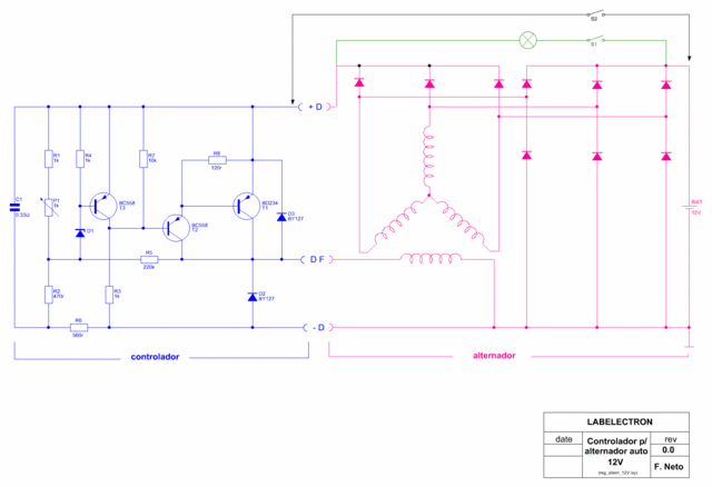

Coloque aí o esquema do circuito da forma que você fez.
Não to melhor ainda mas ainda tenho uma vontade grande de terminar isso logo. como ainda não to com cabeça pra pensar direito vou deixar aqui o esquema para caso alguém saiba uma forma de ligar para estabilizar perfeitamente a tensão pois tive ainda não sucesso em usar sem precisar de um trafo na saída e a minha saúde não ta legal pra pensar e calcular ainda... mas vou ficar tentando procurando uns esquemas do 3842pra saber quanto eu tiver melhoras de como ligar ele pois todo esquema que vi por aí só mostra ligação que vai para o mosfet e não explica direito como ligar resistores e capacitores e nem mesmo o datashet explica de como veio aqueles valores dos componentes. para fazer ele trabalhar e enviar o sinal PWM.
Depois eu posto o esquema do alternador de carro que ja tenho aqui...
Eu estive vendo o esquema e encontrei vários erros:
Tinha resistores de equalização nos mosfets, sendo que para mosfets não precisa. O diodo de retorno estava no lugar errado, depois do indutor, quando na verdade deveria estar antes dele. Tinha também capacitor de filtro logo após os mosfets. entre outro.
Aqui está o esquema melhorado:
aqui está outra opção para a saída do Mosfet Driver:
O resistor sem valor deverá ser escolhido de forma que a onda no Gate dos mosfetes, seja uma onda bem quadrada.
Para conduzir, o mosfet precisa de no máximo 20V em seu gate. O gate é como um capacitor. Para que o mosfet deixe de conduzir, tem que descarregar o gate em GND.
Por segurança, é bom limitar a tensão máxima de gate em 15V.
O circuito driver tem que ser capaz de carregar o gate com 15V para fazer o mosfet conduzir. Também tem que ser capaz de descarregar o gate a zero volts, para que o mosfet deixe de conduzir. A onda tem que ser quadrada, mais perfeita possível.
Como o gate do mosfet se comporta como um capacitor cerâmico, é necessário colocar resistores de 4,7R para limitar a corrente de carga destes capacitores.
Na teoria, um capacitor ideal quando alimentado por uma fonte também ideal, a corrente em seus polos tende ao infinito. Na vida real isso não ocorre, mais a corrente é alta o suficiente para causar danos nos drivers de acionamentos
A configuração do CI UC3845, foi retirada de um carregador de 1000 watts que tenho aqui. No Pino 3 (Sense), ainda tinha um circuitinho de proteção contra sobre corrente, mas neste circuito aqui eu aterrei, pois o objetivo é ter primeiramente o circuito básico funcionando num protótipo.
Para efetuar o teste, não precisa estar na moto, Bata ligar num transformador, ligue em 16V, depois em 30 depois em 50, assim por diante.
Um outro detalhe a ser visto neste último circuito, é que a fonte de 15V formada por diodo zener e resistor, talvez não seja suficiente para alimentar o CI UC3845, sendo que ele ainda terá que acionar dois mosfets.
Seria melhor uma fonte com referência zener, usando o transistor Tip50, que é para 400V x 1A, este alimentaria tranquilamente o CI, dentro de uma larga faixa de tensão, de 16 a 100V
valeu colega eu nem reparei nesses erros de tão ruim que eu tava eu desmanchei o montei varias vezes antes de ontem, mas poderia também me arrumar um link de como montar os componentes do pwm pra fazer esse pwm rodar porque nem datashet explica(no do 555 explica tudo mas nesse não! ).
Enfim era essa forma que sabia fazer, agora da um jeito pra tirar esse trafo eu não consegui como havia dito antes, até consegui estabilizar mas na simulação variava muito quase uns 6V! então era sinal que tava errado e não ia dar certo na pratica além de não saber calcular direito os componentes para rodar o pwm. eu acho melhor um divisor resistivo para alimentar esse pmw? pois ele tem que dentro da faixa de tensão da alimentação dele já que entrada vai variar de 12 até 300V.
com esses mosfet de potencia é para aguentar na faixa de 250V 65A e pode ser alterando para um pouco mais já que cada um aguenta 38A a 25Graus e 24A a 100graus máximo e pode colocar outro em paralelo para aumentar a potencia.
Como eu tomei soro e to mais forte:D vou resolver agora a parte da retificação pois esse diodos que tão ai vão esquentar muito. e hoje de manhã consegui falar com um colega antigo que é pro em retificá para desenha um dissipador para esse projeto e dar uma ideia melhor que quanto R$ isso tudo junto vai sair.
vejo que retitou a proteção nesse esquema vou caucular os dois tipos sobre corrente/tensão, curto, e contra inversão de polaridade.
Mas agora vem a questão que muito ts escura, A bateria realmente ta em paralelo? assim o retificador de quase 70A vai ter que alimentar tudo dessa forma a bateria não vai explodir que ela um potencial contra o retificador de diferença média de 2.5V assim ela vai apenas pegar parte dessa corrente também e vou olha mais esquemas para ver se isso vai funcionar na maioria das motos.

Minha motinha por exemplo, Troquei a lâmpada incandescente original por uma lâmpada de farol de automóvel, daquelas que tem 50W para luz baixa e 60 para luz alta, totalizando 110 watts. Está funcionando perfeitamente.
A corrente total de consumo incluindo as lâmpadas de pisca, dá aproximadamente 10A.
Para comprovar que o regulador de moto é limitado por corrente, fiz o seguinte:
Fiz um retificador comum com diodos de de 6A/600V (6A6).
Liguei diretamente na saída do Alternador (Como o retificador / regulador ainda conectado).
A tensão deveria variar de 16 a 100V com a aceleração, mas não foi isto que aconteceu.
A tensão varia entre 13.8 a 14V.
Outra coisa que notei é que mesmo a moto com o motor em marcha lenta, e com piscas e farol apagado, é possível notar os três cabos de fase do alternador, quentes. O retificador / alternador também começa a esquentar na sua temperatura normal de trabalho. Isso indica o tipo de regulador: Shunt.
Este que estamos querendo fazer é do tipo regulador série.
qual sua moto? o colega Xear3D disse que no teste a tensão variava no alternador.
creio que se a tensão no alternador da moto variasse dessa forma não ia precisar de um regulador tensão, 13.8 até 14.4 mesmo na rotação maxima é o limite dos circuitos....
uma pequena 'fonte' no esquema só para alimentar o pwm, boa ideia! vou fazer isso.
uma vez mediram e falaram que a bross puxava 25A e aquelas grandes de 300cv pega até 50A afinal não so lampadas que tem para alimentar tem um complexo sistema(undade de combustivel, ECU, C.I painel e outros sistemas e o alternador de uma moto potente pode ir até 300V.(assim isso da até choque! kkkk )
o Alternador do carro é difere, RR de moto não vai funcionar não.:D ele te uma bobina para limitar.
eu tenho um esquema de um controlador para alternador de carro aqui mas não testei ainda, era para um projeto de gerador eólico.
uma pequena fonte no esquema só para alimentar o pwm, boa ideia! vou fazer isso.
uma vez mediram e falaram que a bross puxava 25A e aquelas grandes de 300cv pega até 50A e o alternador vai até 300V.
Pois é. No esquema acima que você postou, é um alternador automotivo.
Observe que ele tem uma outra bobina separada. Essa bobina é do induzido, serve para produzir um campo magnético estático, para simular um campo de um ímã permanente, mas neste caso, podendo variar a intensidade do campo.
Este é o rotor, e a bobina do induzido está dentro dele: Observe os contatos elétricos (anéis de cobre):
Internamente ele possui uma só bobina central.
Se você substituir está bobina por um ímãs redondos, como aqueles de alto-falantes, o alternador passará a funcionar sem precisar alimentar o induzido, semelhante a um alternador de moto.
Agora veja o estator:
É ele quem gera a energia.

Seu regulador automotivo age sobre a bobina do induzido para regular, e não sobre as fases de potência.
Quanto aos colegas das motos
Peço que eles esclareçam se as tensões medidas de 16 a 300V foram:
1- Com um alternador sem ser do tipo Shunt como os tradicionais ou modernos do tipo chaveado?
2- Com o regulador Shunt sem estar conectado (Medição em aberto)?
3- com o regulador do tipo Shunt conectado?
4- Com o regulador tipo Chaveado desconectado (Medição em aberto)?
5- Com regulador tipo Chaveado Conectado?
Lembrado que é possível ligar a moto sem que o regulador esteja conectado, tendo em vista que o sistema pode ser alimentado com uma bateria que esteja devidamente carregada.
Acabei me dando por conta que tem algo de estranho no que você citou acima:
(Até aí tudo bem, está certo, contanto que a tensão não ultrapassasse 20V por 50A aí já teríamos 1000 watts, e já poderíamos comparar a um alternador automotivo nos seus limites de consumo de energia. Temos que ter bom senso, e entender que uma moto por maior que seja não pode consumir mais que um automóvel. Senão teria que usar baterias de de 12V por 100AH, maiores que as de 60AH dos automoveis certo?)
Aqui já é muita loucura:
P=I.U. Imagine uma moto dessas consumindo 50A no regulador, sendo que o alternador está com 300V????:wacko: 50A vezes 300 = 15000 Watts, Loucura loucura loucura:wacko:
15Kw é um gerador trifásico 220/380V, enorme e pesado.
Ja pensei nisso, como nunca vi um desses de 300V(tem aqui afirmando no forum) em ação fiz o circuito baseando nisso para começar, seria difícil um alternador de moto dar 250V AC a minha quando tava aqui ela chego a dar 49V usando so uma ponte retificadora.(provalmente 45AC em média)
Olhei mais de 9 esquemas de moto popular 150 e 200 e todos os alternadores são de 308 a 320W. e acredito que todos não passem de 50V AC.
to terminado de montar esse circuito com os deltalhes que forneceu no esquema e aplicando circuitos de proteção, ele vai aguentar de sobra o sistema:D
só mais uma coisa, é desnecessário colocar um dissipador no C.I pwm ou recomenda um?.
No CI não precisa.
Já os moefets, sugiro dois modelos que são de alta qualidade, e esquentará o mínimo, talvez nem precise de dissipador.
spw20n60s5
http://www.datasheetcatalog.org/datasheet2/d/0jwz8wgh13et3dwtfqcffzsogw3y.pdf
RDS(on) de 0.19 não tão bom assim, porém é um mosfet para 600V.
FQA38N30
http://www.datasheetcatalog.org/datasheet/fairchild/FQA38N30.pdf
Sem dúvidas o melhor: RDS(on) de 0.065 a no máximo 0.085.
Uma característica muito importante do mosfet é a resistência entre Dreno e Source quando ligado (Rds on). Deve ser a menor possível pois o mosfet esquentará menos quanto menor for esta resistência.
O mosfet tem o coeficiente de temperatura negativo.
Isso quer dizer que quanto mais quente tiver, maior será a resistência entre Dreno e Source quando ligado, e mais ele esquentará. este efeito possibilita usar muitos mosfets em paralelo sem necessidade de resistores e equalização de corrente.
Neste aspecto o IGBT é melhor pois tem coeficiente de temperatura positivo:
Quanto mais quente tiver, menor será a resistência entre coletor e emissor.
porém não pode usar eles em paralelo, a menos que tenha um resistor de equalização de corrente em cada um.
Contudo Eles são bem potentes.
Segue um exemplo que poderá ser usado no projeto:
http://www.datasheetcatalog.org/datasheet/irf/irg4pc50ud.pdf
O funcionamento externamente é como um mosfet.
Só tome cuidado, pois IGBT trabalham com frequências baixas, este é para até uns 60Khz.
maravilha. São ótimos Mosfets, e também a pessoa que montar pode escolher gosto também em utilizar um modelo que goste compativel com projeto, to quase terminado e dando um arrendondamento nos valores e tipo de encapsulamento pois noUTI. 3D tem componentes grandes demais e não vai caber em lugar algum da moto:D
quando terminar vou fazer orçamento de quando isso vai custar.
