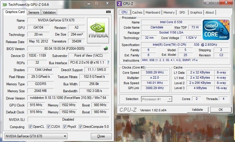

Olá,
em novembro comprei uma GTX 670 da Point of View para instalar em meu computador, porém venho obtido desempenho muito inferior ao esperado, chegando, em alguns casos a metade do FPS que eu normalmente alcançaria com esta placa! Atualmente meu PC é composto pelas seguintes peças:
Mobo: ECS MW-H55H-CM v1.0
CPU: i3 530 2,93 @3,0 Ghz (OCd)
RAM: 2x2Gb Corsair XMS3 1333 + Kingston 1333 2Gb + Patriot 1333 2Gb (8Gb)
HDD: SAMSUNG HD502HI ATA Device (500 GB, 5400 RPM, SATA-II) + ST3500418AS ATA Device (500 GB, 7200 RPM, SATA-II) (totalizando 1 Terabyte)
GPU: GeForce GTX 670 2Gb 256 Bit Point of View (Driver 310.90)
PSU: Corsair HX 850W Silver
Recentemente baixei um programa da Nvidia chamado "GeForce Experience", que, dentre outras coisas, configura automaticamente seus jogos de acordo com as peças que você possui em seu computador. Mesmo após instalar e "configurar" os jogos, o desempenho ainda se mantem baixo. Pensei na possibilidade de um gargalo por meu processador já ser um pouco antigo, porém até mesmo jogos que utilizam pouquíssimo do processador ainda se mantém com o FPS baixo, como por exemplo Battlefield 3, que supostamente usa pouquíssimo processador (Benchmark), tenho uma média de 30 FPS no Ultra (configuração feita pelo próprio GeForce Experience), quando na verdade esse valor deveria estar na média dos 60 FPS. Em outros jogos como GuildWars 2, o problema é ainda maior, em locais mais isolados tenho em média 45 FPS, porém, se for pra lugares com uma quantidade elevada de players o FPS oscila entre 5 ~ 15 (isso mesmo!), o pior é que mesmo que eu coloque na qualidade mais baixa, o FPS continua o mesmo! :confused: Pessoas com placas muito inferiores a minha conseguem uma média mais alta e estável. Até mesmo testando pelo 3DMark 11 minha pontuação foi mais baixa que o normal (link).
Não faço ideia do que possa estar "limitando" a potência da minha placa de vídeo, então venho pedir encarecidamente que me ajudem a descobrir o motivo :(
Imagem do CPU-Z e GPU-Z com informações mais detalhadas da CPU e GPU:
Eu acho que é esse processador.
Tem algum amigo que possa te emprestar outro processador? Mesmo que seja um processador inferior porque se não mudar o desempenho é a placar, se mudar é gargalo.
Tendo isso em mente, comprei uma nova placa-mãe e processador. Já estou com a placa-mãe em mãos (Asrock Z77 Pro3) e devo pegar o processador amanhã com os correios (i5 3570k). Olha, se esse não for o problema, eu sinceramente não sei mais o que é. :(
Assim que tiver tudo montado e instalado, volto aqui pra dizer se houve melhoras! ;)

Se não for esse o problema, teste a placa em outro PC, com uma fonte de qualidade. Se mesmo assim o desempenho não for satisfatório, procure a garantia.
Olá pessoal, trago notícias! Então, meu processador chegou e fiz questão de montar e testar os jogos o quanto antes. Tive uma melhora absurda em todos os jogos! :D Destaco os jogos em que eu mais senti perda de desempenho, no BF3 estou conseguindo jogar com tudo no máximo a 60 FPS (60% de uso da GPU) e enquanto o GW2, to conseguindo jogar a 50 - 60 FPS (99% de uso da GPU). Aparentemente todo o gargalo sumiu!
Não sei dizer se foi o chipset novo de uma placa-mãe nova ou se foi o processador. Se porventura alguém tiver um problema semelhante, é bom deixar avisado que o chipset da placa mãe também pode interferir na performance! (no meu caso 50% a menos)
