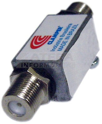

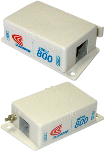

Se porventura sua Internet for via ADSL ela entrará em sua casa pela linha telefônica. Se for via TV a cabo, como o Virtua por exemplo, entrará via cabo coaxial da TV a cabo.. Ambos sinais vão dar em um modem e depois, na maioria das vezes, via cabo lan chegam a seu PC..
Tanto uma quanto outra dessas redes de fio "andam" pela cidade por vários quilômetros nos postes das ruas, logo abaixo das linhas de energia e debaixo, muitas vezes, das linhas de 13.000 Volts da alta tensão..
Acidentes típicos acontecem nas ruas, tais como:
- Poda de árvores derrubando a rede AC sobre as redes de telefonia e TV a cabo;
- Acidentes de trânsito envolvendo postes, derrubando as mesmas linhas;
- Vendaval derrubando postes e suas linhas;
- E finalmente a incidência de raios nessas redes telefônica e de TV a cabo...
Todos esses podem gerar surtos de tensão muito mais elevados do que o modem lá em sua casa pode aguentar.   Desse modo esses surtos passam pelo modem e via cabo da lan adentram seu PC pela porta de rede da placa mãe.. Ai é um abraço... Ele, o surto, vai andar pela placa mãe por onde bem entender, deixando um rastro de estrago que pode comprometer todo seu PC...
Como evitar ou proteger contra esses surtos???
- Distribuir o sinal, dentro de sua casa via WiFi é uma boa opção;
- Colocar protetores específicos, contra surtos de tensão, na entrada dos cabos também..
Eles existem:
Proteção para linha telefônica: http://www.atera.com.br/dispprod.asp?COD=823J130RJ11
Proteção para cabo coaxial: http://www.atera.com.br/dispprod.asp?COD=812X050F

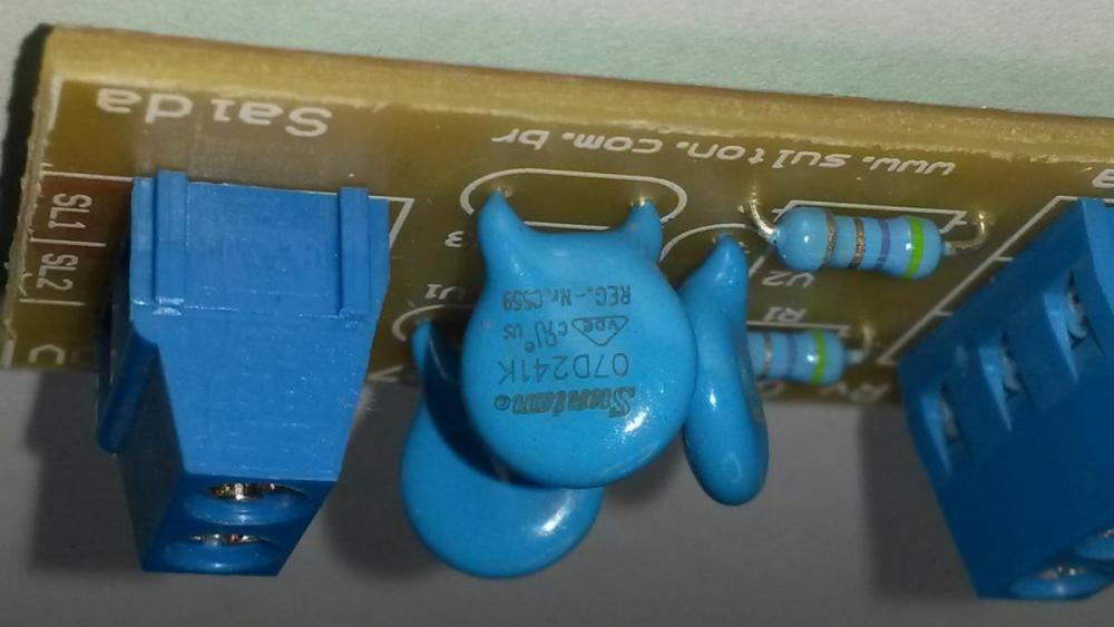

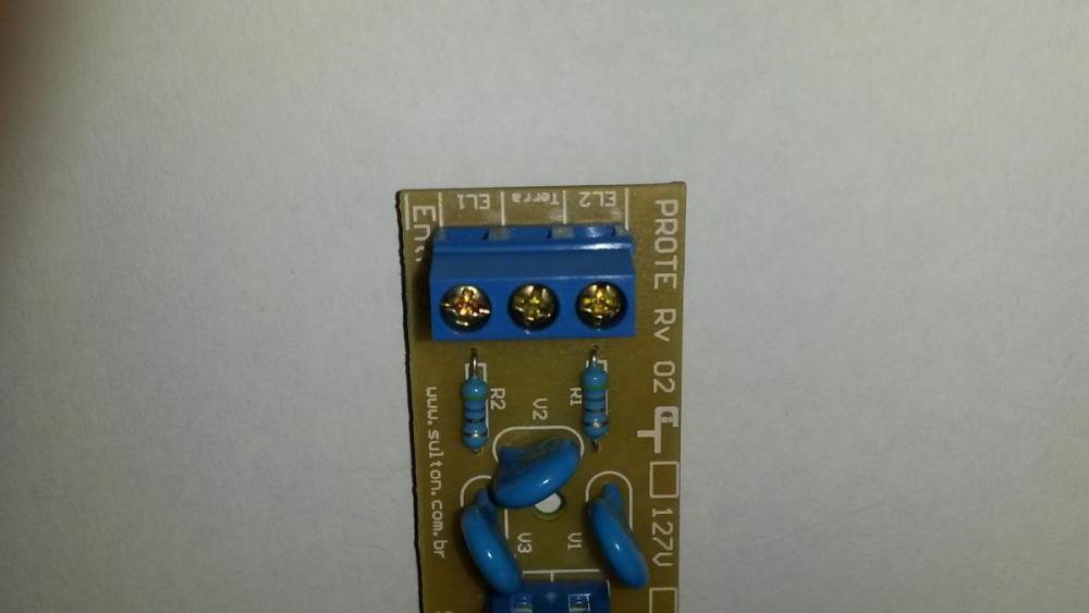

Aqui em casa eu protejo meu telefone usando um protetor que montei conforme  este artigo e tem dado certo os surtos que passam vão embora pro terra. Como sei que tem passado surtos por ele? Em dias de chuvas com raios e trovoadas, por umas 3 vezes, ouvi meu telefone dar um toquezinho bem rápido como se fosse tocar, e +- uns 2 segundos depois da um trovão, significando que caiu raio nas proximidades e o surto que passa pela rede telefônica faz o telefone dar este toquezinho rápido.
Pro cabo da internet usei um protetor deste que comprei no ebay e até agora, sem problema. Foto interna.
Pra proteger o pc uso um Filtro Upsai FHT 1200 + aterramento TN-S, vejam.

Estes protetores de cabos coaxiais, sejam os específicos ou os filtros "3 em 1", vão afetar a intensidade do sinal e/ou o sentido do fluxo da corrente ?
Quero ligar o cabo principal da operadora de TV e Internet no dispositivo, mas preciso ter meios de enviar o sinal pra fora de casa em todos os pontos. :/
Mandei mensagem pro SAC da Clamper também, eis a resposta:
Os DPS Clamper são projetados para oferecer proteção aos equipamentos sem interferir em seu funcionamento normal. O Clamper Cabo, cuja ficha técnica encontra-se em anexo, é o produto mais indicado para a sua necessidade, o qual certamente não afetará a qualidade do sinal recebido em sua TV ou em sua conexão à internet.
Perguntei sobre o outro modelo e:
O protetor de cabos coaxiais do Multi Proteção emprega a mesma tecnologia utilizado no produto citado anteriormente.
Adquiri uns protetores para linha telefônica no intuito de diminuir os prejuízos provocados pelas descargas atmosféricas.Semana passada 3 computadores que fui verificar tavam todos com placa-mãe queimada, placa de rede, estabilizador, modem, etc....Os protetores são fabricados pela Sulton, porém tiver certa decepção porque quando vi na descrição inicial do site onde comprei www.alartec.com.br relatava que o dispositivo tinha de tiristor ,centelhador a gás, mas na verdade só tem varistores dentro.Paguei apenas R$18,00 em cada, muito pouco é verdade. Agora  como melhorar esse dps ?
Tenho aqui algumas peças interessantes:
Centelhador a gás bipolar 600v
Centelhador tripolar 350v
Varistores 20mm,14mm 275v/250v
Vejam fotos:
post-739874-0-96096900-1419366721_thumb.
post-739874-0-85162800-1419366743_thumb.
post-739874-0-95318400-1419366769_thumb.
post-739874-0-15985200-1419366791_thumb.
post-739874-0-01008700-1419366808_thumb.
]post-739874-0-40352100-1419366827_thumb.
post-739874-0-02899200-1419366848_thumb.
post-739874-0-22842700-1419366956_thumb.
post-739874-0-59744700-1419366976_thumb.
VIXI!!!! TUDO DE CABEÇA PARA BAIXO.
