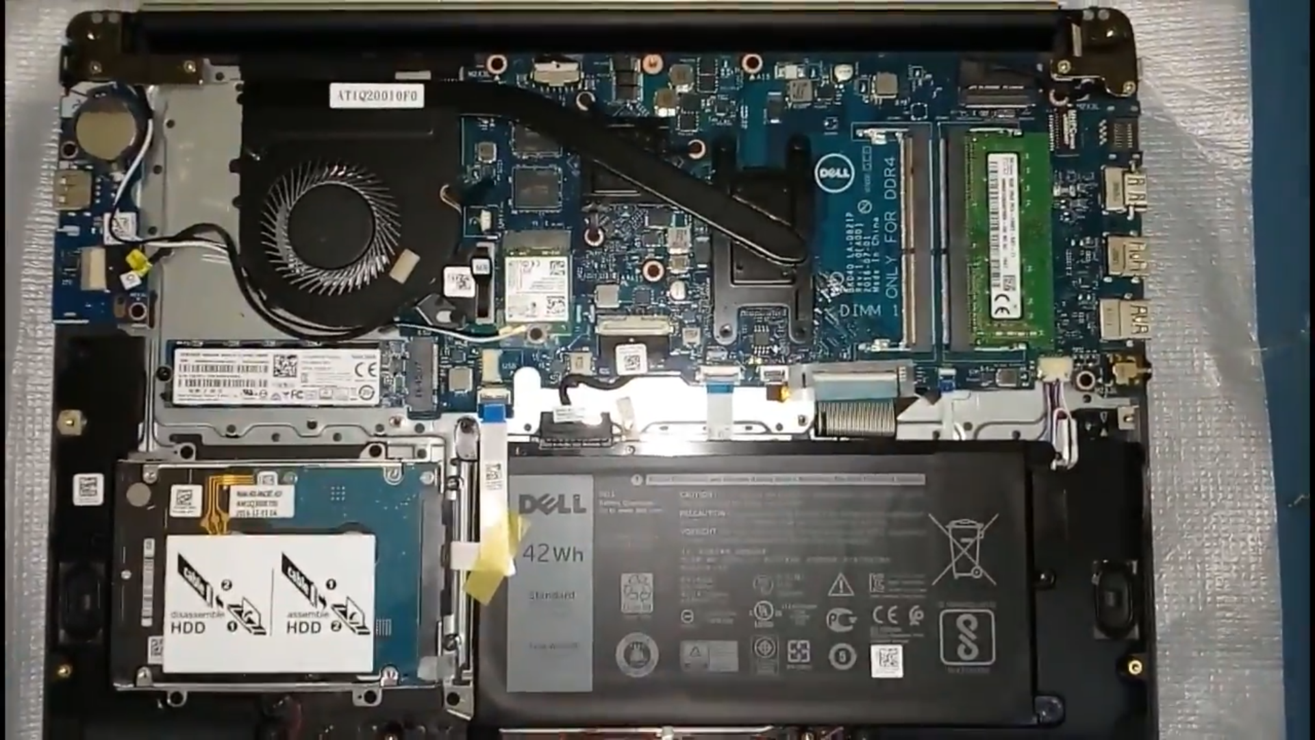

Bom  dia, eu comprei um pente de 8 GB e um ssd m.2 de 250GB ele esta muito mais rápido antes ele travava com o HD original dele agora esta muito bom
Qual o modelo da memória ram e SSD que você comprou? Onde? E os valores?
2 horas atrás, edimar.barros disse:
Será que tem muita diferença de performance usar um ssd m.2 sata ou um ssd sata comum no lugar do hd? Eu to usando um kingston uv400 e a performance ta muito boa, será que o m.2 sata desse notebook seria ainda melhor?

O meu note é a versão 15" i5 8gb de ram, e tenho interesse em dar um upgrade nessas configurações. Gostaria de comprar outro pente de 8gb de ram, alguém ai fez esse procedimento? Qual as configurações do pente devo comprar?
16GB de RAM é desnecessário para o uso normal/pesado e Jogos. Você sentirá diferença APENAS se usa aplicações muuito específicas de arquitetura e/ou edição de vídeo. Você mesmo diz que não irá rodar muita coisa nele. Guarde seu dinheiro.
4 horas atrás, assislucas disse:
O que é melhor, trocar o HD por um SSD 256gb ou ir atrás de um SSD para a porta M.2? Possuo HD externo, então espaço não seria problema para arquivos como fotos, músicas e etc... O meu uso não é nada pesado, não pretendo rodar jogos muito recentes e o máximo de potência que precisarei será para programas estatísticos e Excel. Não encontrei muitas informações sobre essa porta M.2 e como ela funciona e em uma busca rápida, não encontrei em lojas conhecidas SSD para esta porta (acredito que eu não tenha pesquisado corretamente).
Dito isso tudo, qual a opinião de vocês sobre o SSD? Qual o pente de ram mais adequado para essa máquina?
Neste tópico e no tópico do 7460 existe bastante informação sobre os tipos de SSD suportados. Eu, sem sombra de dúvida, compraria um M.2 e manteria o HD original na máquina. Mesmo que não vá usar, é sempre bom ter espaço à disposição.
Sobre onde comprar, procure na Pichau, Oficina dos bits, Kabum e Mercado Livre. Dê preferência para os modelos da Samsung sempre que a diferença de preço não for significativa para você.
Quando for abrir a máquina, o faça com cautela, sempre usando um cartão de crédito como auxilio, para evitar estragar a carcaça.

O meu note é a versão 15" i5 8gb de ram, e tenho interesse em dar um upgrade nessas configurações. Gostaria de comprar outro pente de 8gb de ram, alguém ai fez esse procedimento? Qual as configurações do pente devo comprar? Tenho interesse também em colocar SSD no note, mas aqui entro em um assunto que tenho algumas dúvidas.
Referente as memórias é extremamente simples colocar outra.
O que deve notar é o seguinte.
Quando chegar o note, instale algum programa para tu ver as especificações da memória.
De início sabemos que ela é 8GB, DDR4, 2133 MHz.
Procure uma igual, independente da marca.
Outro ponto a se analisar é a latência, procure uma igual ou próxima a dessa memória (pra isso você precisará do programa que citei acima, everest é um deles que pode te informar)
Sobre o SSD escolha o que for mais conveniente pra você.
Eu tenho HD extermo mas pra mim não é viável, trabalho viajando e atendendo clientes, não fica prático.
Então vou comprar um M.2 + HD pela praticidade.
Já pra você é indiferente, aí vai do seu bolso e comparar as velocidades do SSD e M.2 x PREÇO.

Acredito que não, já que esse é PCIe e o conector do 7560 é um m.2 sata

Então, depois de ler as recomendações eu optei por comprar um SSD M.2. Dessa forma mantenho o HD original com 1tb e conto com o gás do SSD.

Pessoal, acabei de comprar um note desses na loja online da Dell e reparei que o modelo que adquiri (i7, 15.6, e 16gb) era o unico que vinha na especificação com SSD de 128gb + HD 1 Tb.
Alguém adquiriu esse modelo? Sabe me dizer se o SSD de 128gb é um M2 ou é um hd hibrido?

Não conheço SSHD com mais de 8gb de memoria flash, portanto acredito ser o SSD M.2.

No meu eu tentei. Tentei com 2 modelos de placas direrente e não funcionou. Entrei em contato com a DELL e eles informaram que para esse adaptador funcionar ele é vendido separadamente em outro modelo. To quadro jogando agua no meu pra testar se n vem um funcionando...

Como conseguiu fazer o M2 Funcionar? Minha bios fala que não esta disponível mesmo mostrando que reconhece.
Também foi a mesma coisa que aconteceu comigo, por isso entrei em contato com o suporte Dell, ele disse que é normal, não vai aparecer no Explorer, porém reconhece na bios e no Intel Rapid Storage também reconhece. Esse ser não vai ser uma partição e sim uma memória de cache, fica armazenado ali só o que o sistema utiliza muito, principalmente componentes do Windows o que faz com que o note ligue muito rápido e também com que programas muito utilizados abram com mais facilidade, como se fosse um HD híbrido.
