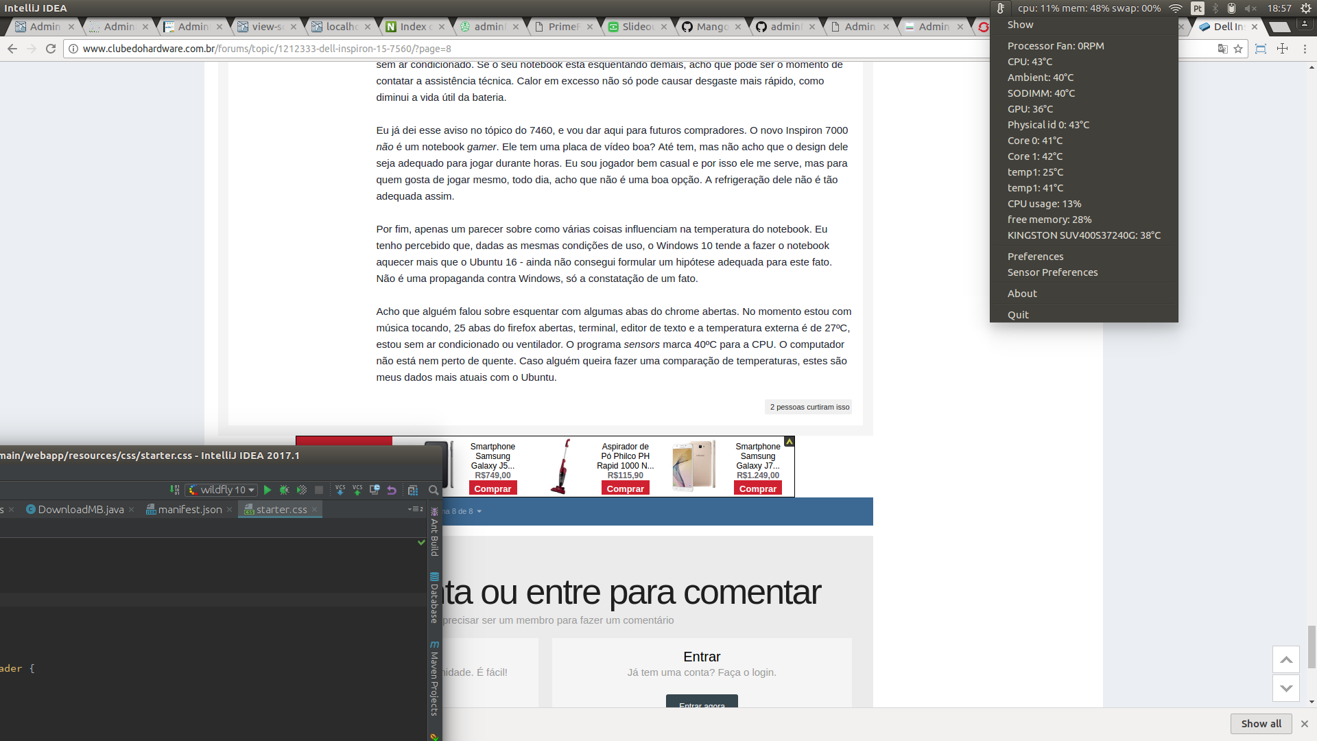

Por fim, apenas um parecer sobre como várias coisas influenciam na temperatura do notebook. Eu tenho percebido que, dadas as mesmas condições de uso, o Windows 10 tende a fazer o notebook aquecer mais que o Ubuntu 16 - ainda não consegui formular um hipótese adequada para este fato. Não é uma propaganda contra Windows, só a constatação de um fato.
Acho que alguém falou sobre esquentar com algumas abas do chrome abertas. No momento estou com música tocando, 25 abas do firefox abertas, terminal, editor de texto e a temperatura externa é de 27ºC, estou sem ar condicionado ou ventilador. O programa sensors marca 40ºC para a CPU. O computador não está nem perto de quente. Caso alguém queira fazer uma comparação de temperaturas, estes são meus dados mais atuais com o Ubuntu.
@Lonatico, não sei se contribui para sua tese mas também tenho um 7460 com ubuntu 16 e dificilmente passa de 45ºC.
