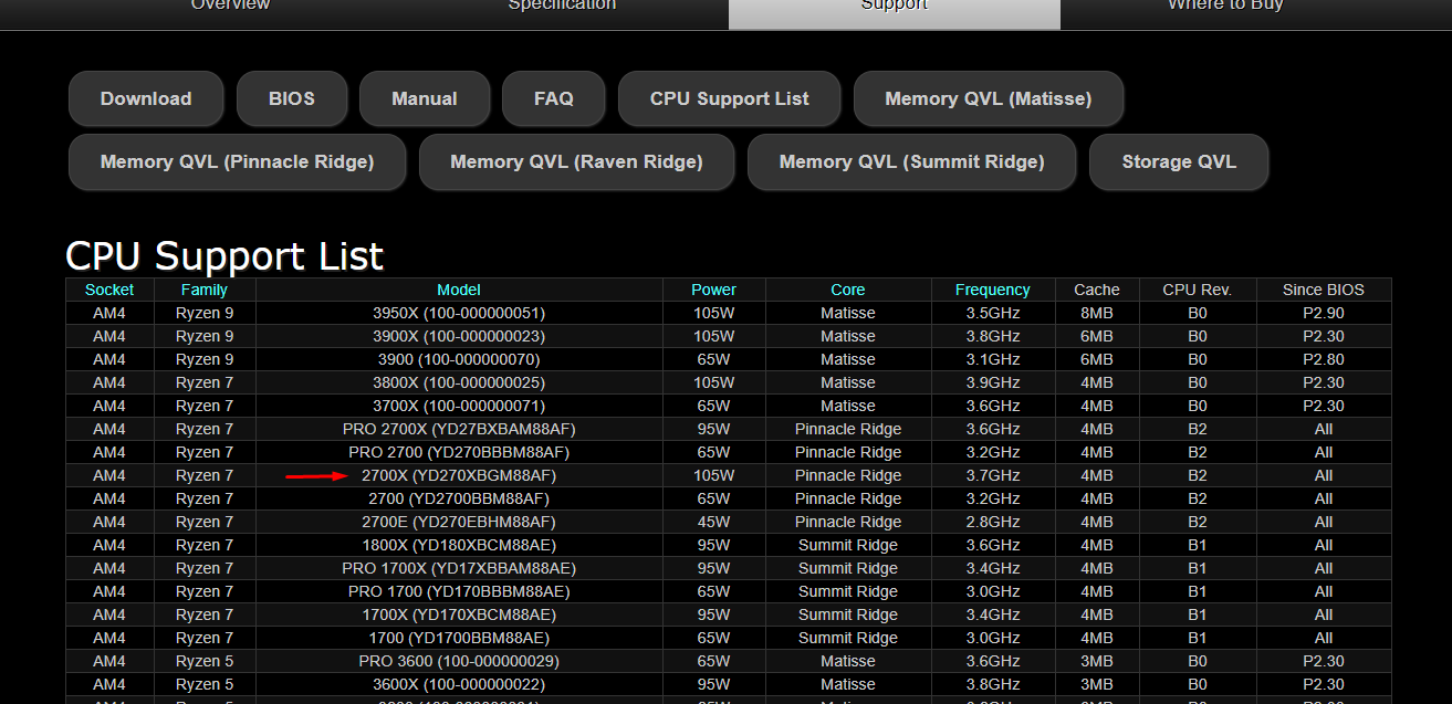

  Ryzen 7 2700 me parece ser melhor mas eu tenho a placa da AsRock B450 Steel Legend e estou com medo dela não suportar. O Ryzen 5 3500 e Ryzen 7 2700 estão com preços muito parecidos. Eu terei uma perda muito grande se comprar o 3500?

 Eu notei que a 2700 é melhor, porém eu comprei uma B450 Steel Legend da AsRock que no site consta que suporta, mas pelo que eu vi em uns vídeos BR não é recomendado, então eu fico na dúvida

 É para jogos, mas pretendo também para outras tarefas, ela chega a 65W segundo a tabela com minha placa-mãe, isso é tranquilo? Tabela

@SudoVert Se ela é compatível então pode ir sem medo. O TDP dele é 65w, então se fala no site da fabricante que ela suporta pode ficar tranquilo.
