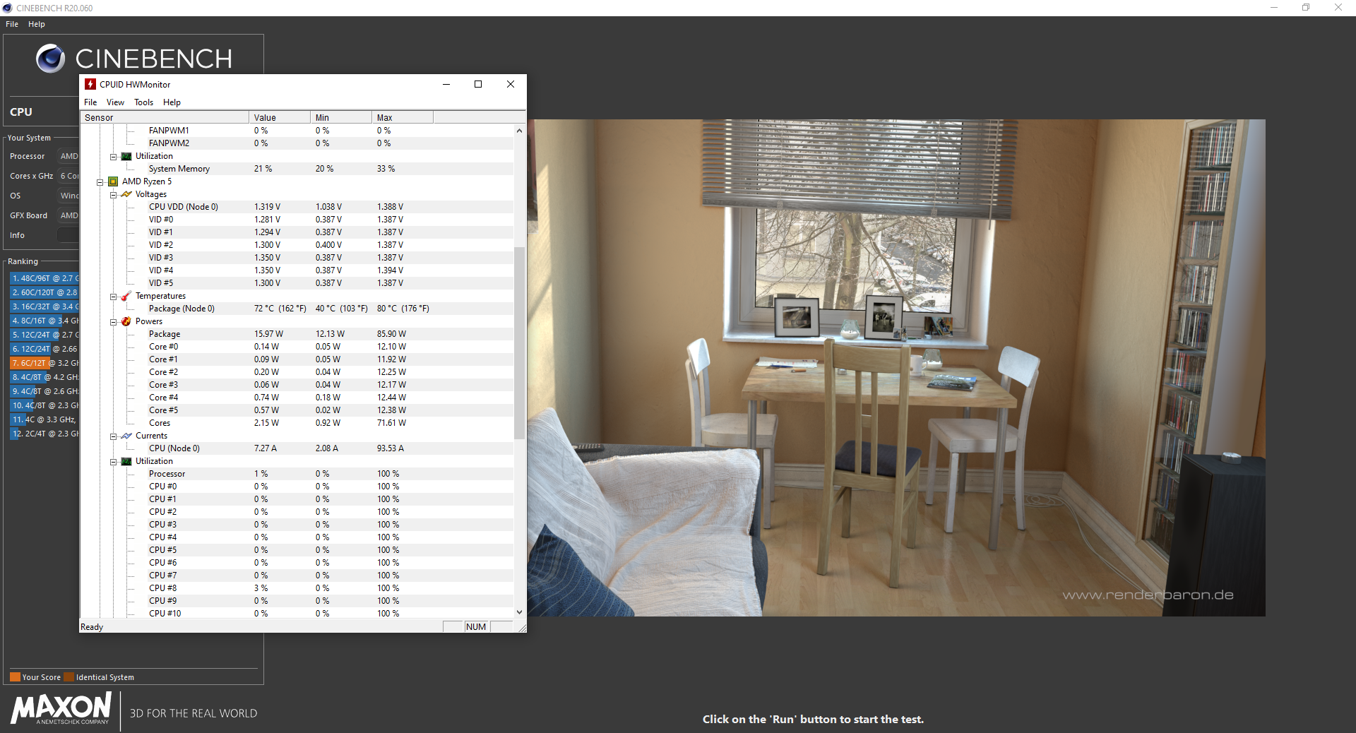

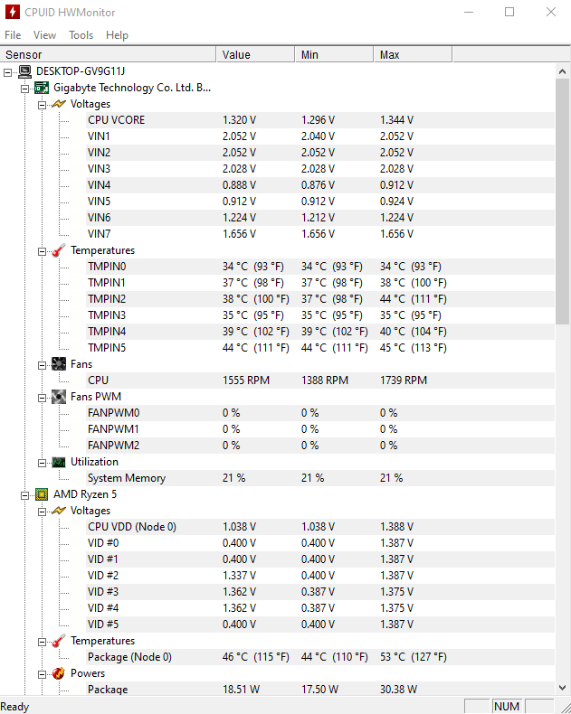

Fiz o teste do Cinebench, o que acham? náo entendo muito bem... segue fotos
adicionado 1 minuto depois
2 minutos atrás, rhian costa disse:
o primeiro eh antes de executar e o segundo eh após
