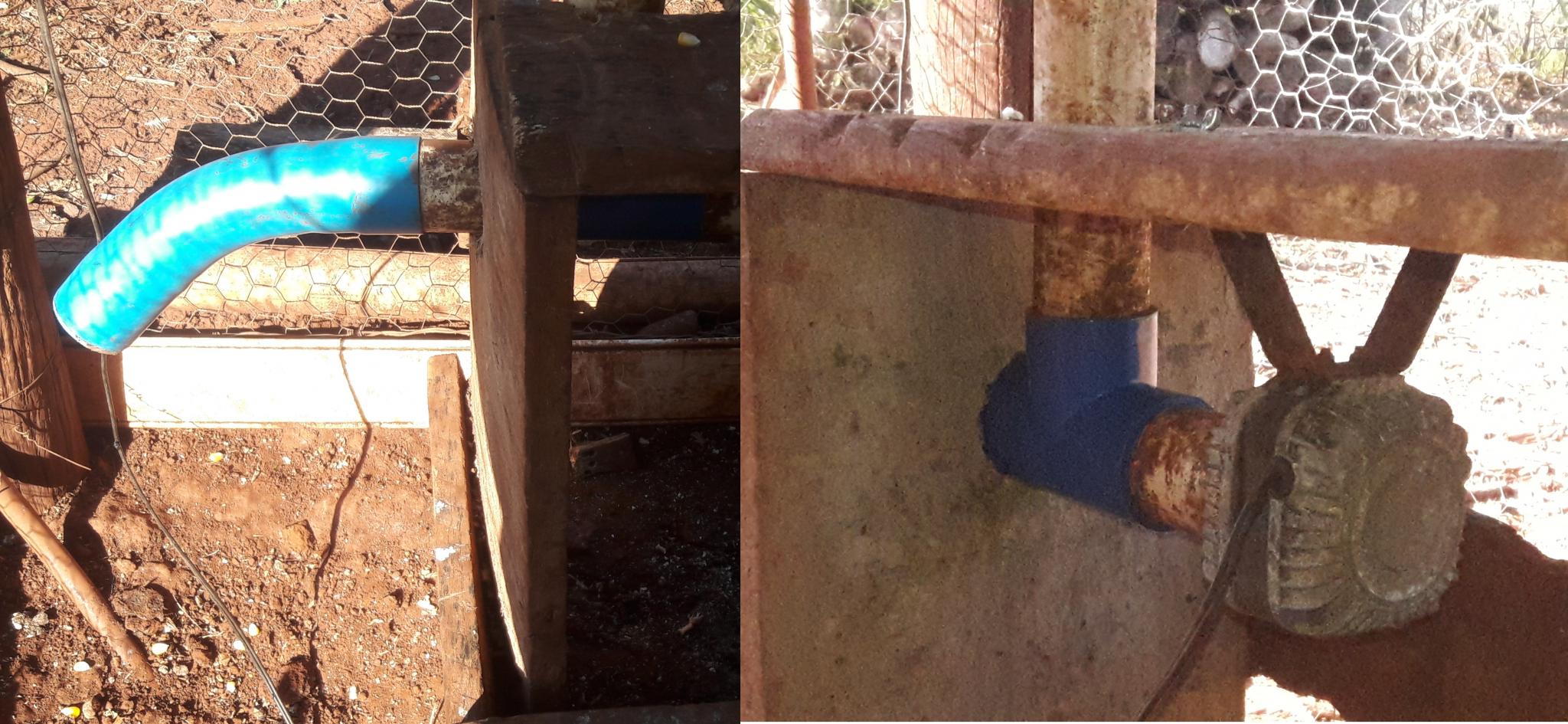

O Arduino irá controlar 4 reles, sendo dois reles para controlar 2 motores e dois reles para controle de 2 lâmpadas LEDs. Os dois motores são de um comedouro automático que eu construí.

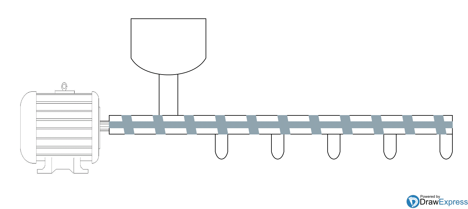

A sugestão (falha aqui) é espalhar um pouco as galinhas. Evitar um pouco as desigualdades e os cocorotes desnecessários.
Mas tem um grande problema: vai cair quase tudo no primeiro buraco!
Vamos pensar como contornar isso!
Talvez a solução passe pelo acúmulo e liberação de quantidades discretas.

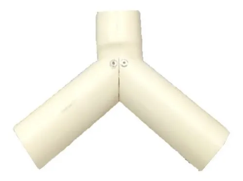

No mercado virtual encontramos facilmente alimentadores simples, de única saída, os quais certamente inspiraram o autor do tópico.
Um dos fabricantes sugere uma tubulação em Y para a duplicação da saída. Eu não achei uma ótima ideia, mas deve funcionar.

A primeira ideia que me ocorre é "saturar" de ração (milho) essa tubulação, estando as saídas fechadas.
O trabalho (torque) do motor estaria monitorado eletricamente, de modo a interrompê-lo no passo adequado e não desmantelá-lo.
Lâminas liberadoras de porções seriam controladas com eletro-magnetismo.
A rosca teria sua forma considerando-se a eficiência energética (rotação, comprimento).
