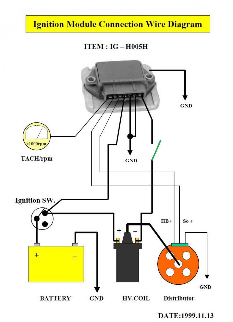

Meu sistema de ignição é esse aqui:
311910d1316193662-esquema-de-ligacao-mod
O pino 7 é justamente para contagiros, e infelizmente não tenho osciloscópio, MAS pesquisando no youtube vi um cara fazendo testes e nesse teste ele usou osciloscópio e pelo que percebi a saída desse pino é uma onda quadrada de 5v e a frequência aumenta conforme a rotação do motor sobe,  tirei print na hora que ele mostra o osciloscópio, é isso mesmo né? Não li errado creio eu, mas se for isso mesmo vai ser até mais simples para programar o circuito e também para pegar o sinal né?😁

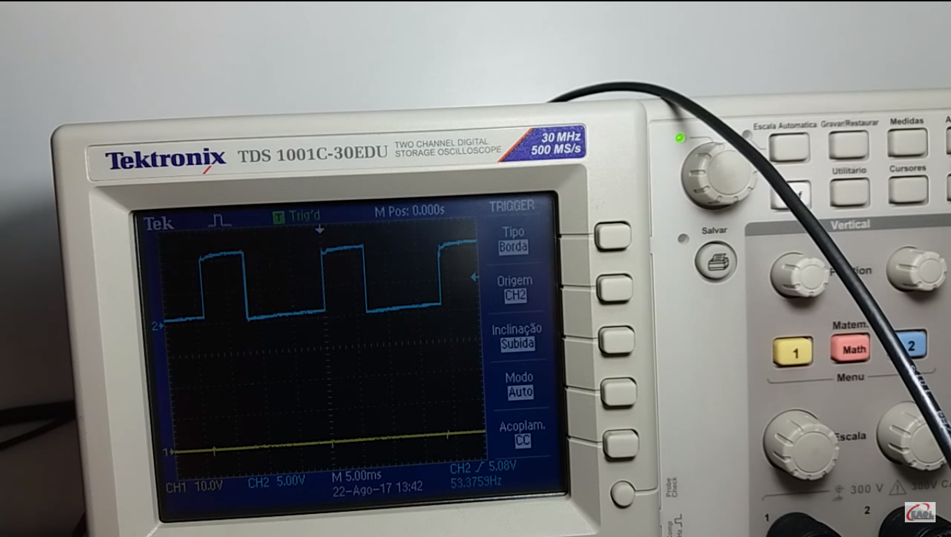

...10V.
7 horas atrás, ComandateGustavo disse:
Sim... O sinal acima tem 10V de pico. Confira CH2 5.00V/div. Basta então dividir por 2 com 2 resistores iguais. Isso não simplifica nem dificulta a programação, ok?
5 horas atrás, .if disse:
Hum errei na leitura, mas estava pensando para programar terei que saber a frequência exata para fazer a conversão no software né?

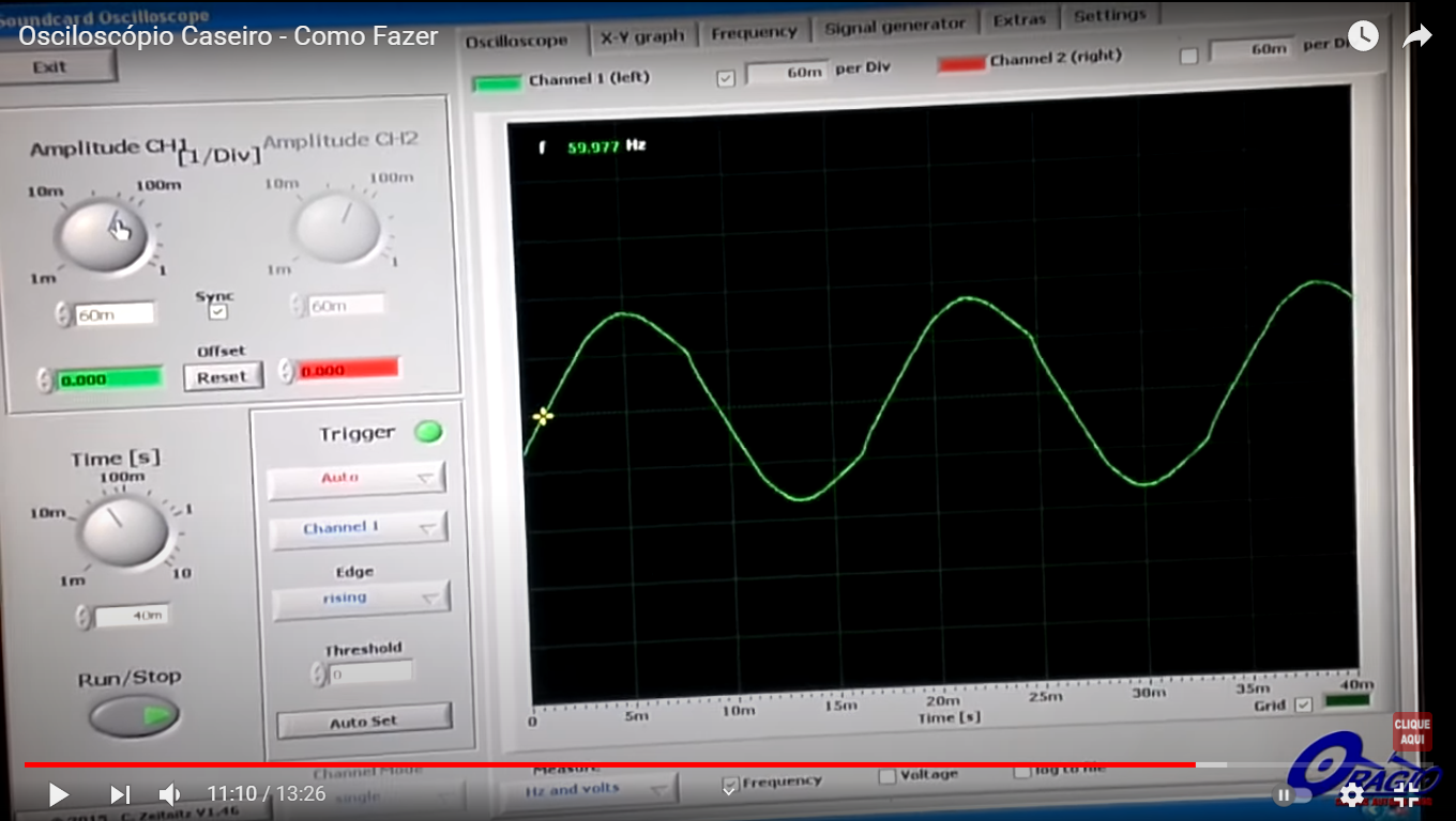

Sim boa ideia usar a entrada de som. Vi rapidin em 2x e tal..  só pirei no momento em que o cara coloca as pontas na tomada!! É isso mesmo?.. Por gentileza não faça isso! A não ser (mesmo assim) que você coloque ao invés de 10K 1/8W, de 1M...100K 2W e olhe lá. Pra sua medição do sinal que deve estar isolado da rede, pode manter o projeto original mesmo. Detalhe curioso é que este "osciloscópio" só mede sinal ac e de freq audível. Dc é impossível e baixa deve haver (ainda+) erros de valores
Pra dominar seu sistema, pense em algo como medir a freq num disp.. ops .. no terminal da IDE (use printf). É simples: crie um timer de 1 segundo e nele conte quantos pulsos tem. Pra freq baixa (tipo rpm) basta aumentar a quantidade de tempo amostrando. Tipo 10 segundos. Se em 10 segundos deu 5 pulsos, a quantos rpm está o motor? 🤔😁
9 horas atrás, .if disse:
Sim ele coloca na tomada kkkkk e eu vi outro video do mesmo esquema o cara usa resistores de 27k e liga na tomada também kkkkkk
mas aproveitando que o cara ligou na tomada deu pra ver a frequência da rede, quase 60Hz deve ser alguma interferência pra não ter dado exatamente 60Hz , mas dá pra ver que o osciloscópio tem essa função e que pode ser bem útil a este projeto.

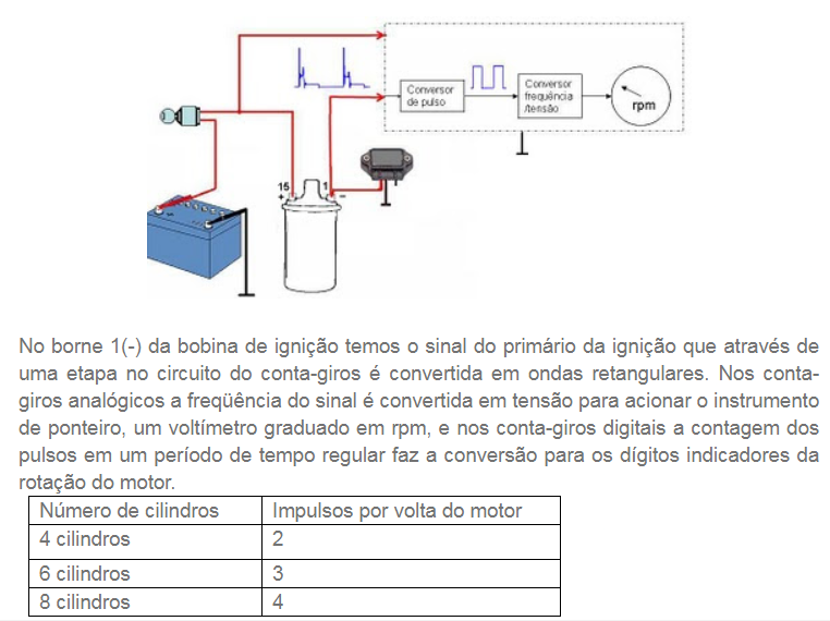

Andei pesquisando e os contagiros mais antigos como o que eu tenho no carro estão conectados a bobina de ignição e dentro deles tem o sistema que faz a conversão para mostrar a RPM, descobri que para um motor de 4 cilindros a cada volta do eixo do motor a bobina de ignição é acionada 2 vezes então a cada volta completa teremos dois pulsos na entrada da bobina, agora o sinal digital que sai do pino 7 pode ser o mesmo pulso que vai para a bobina só que com a tensão menor em uma onda quadrada bunitinha, ou este sinal do pino 7 pode ser simplesmente uma frequencia de onda quadrada nada a ver com isso, por exemplo o fabricante estabeleceu que o motor a 1000rpm este pino vai ter uma frequencia de onda quadrada de 30Hz ou 60Hz ou 100Hz e o contagiros se encarrega de fazer a conversão e mostrar a RPM atual... acho que só testando mesmo pra saber.

seu sistema hj manda um pulso por giro e você precisa ver quantos pulsos?
Então eu vou usar o pino número 7 do módulo de ignição, este pino já é um sinal digital de onda quadrada para contagiros, o problema é que não sei qual a frequência que sai dele, por exemplo uma volta completa no eixo do motor pode significar 1 pulso, ou uma volta completa pode significar 2 pulsos ou 4 pulsos ou 20 pulsos... Não sei quantos pulsos corresponde uma volta do motor entendeu?
Se fosse para pegar os pulsos direto dos bornes da  bobina de ignição sei que a cada meia volta do eixo do motor é um pulso só que teria que estabilizar aquele sinal reduzir a tensão e tudo mais, fica mais complexo sabe?
agora com este sinal que vai para o contagiros não sei quantos pulsos equivalem a uma volta completa no eixo do motor e isso é fundamental para programarmos tudo, certo?
