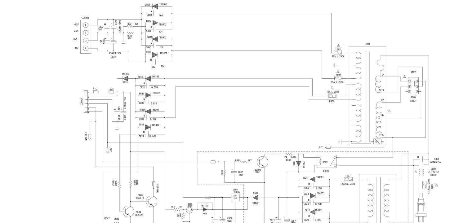

Estou com uma fonte do philips fwm 416x78 ela estar com 30+ e ‐30 mas o trafo dele e de 24.6 ‐0‐ 24.6 e capacitores de 3300uf diodos 1n5402 capacitores cerâmicos em paralelo aliás tinha um e curto que eu retirei e nao substituí rachou quando peguei estou pensando que tinha que dar 35+ e 35‐! No diagrama eletrico diz 33 simétrico.
Sim ,acho que estar vou confeir para ter certeza absoluta!
Eu medir e deu 24.7 no trafo mas agora nao sei porque motivo mas a fonte deu 34+ ‐34
Sem nada de carga! O cabo estar desligado do amplificador

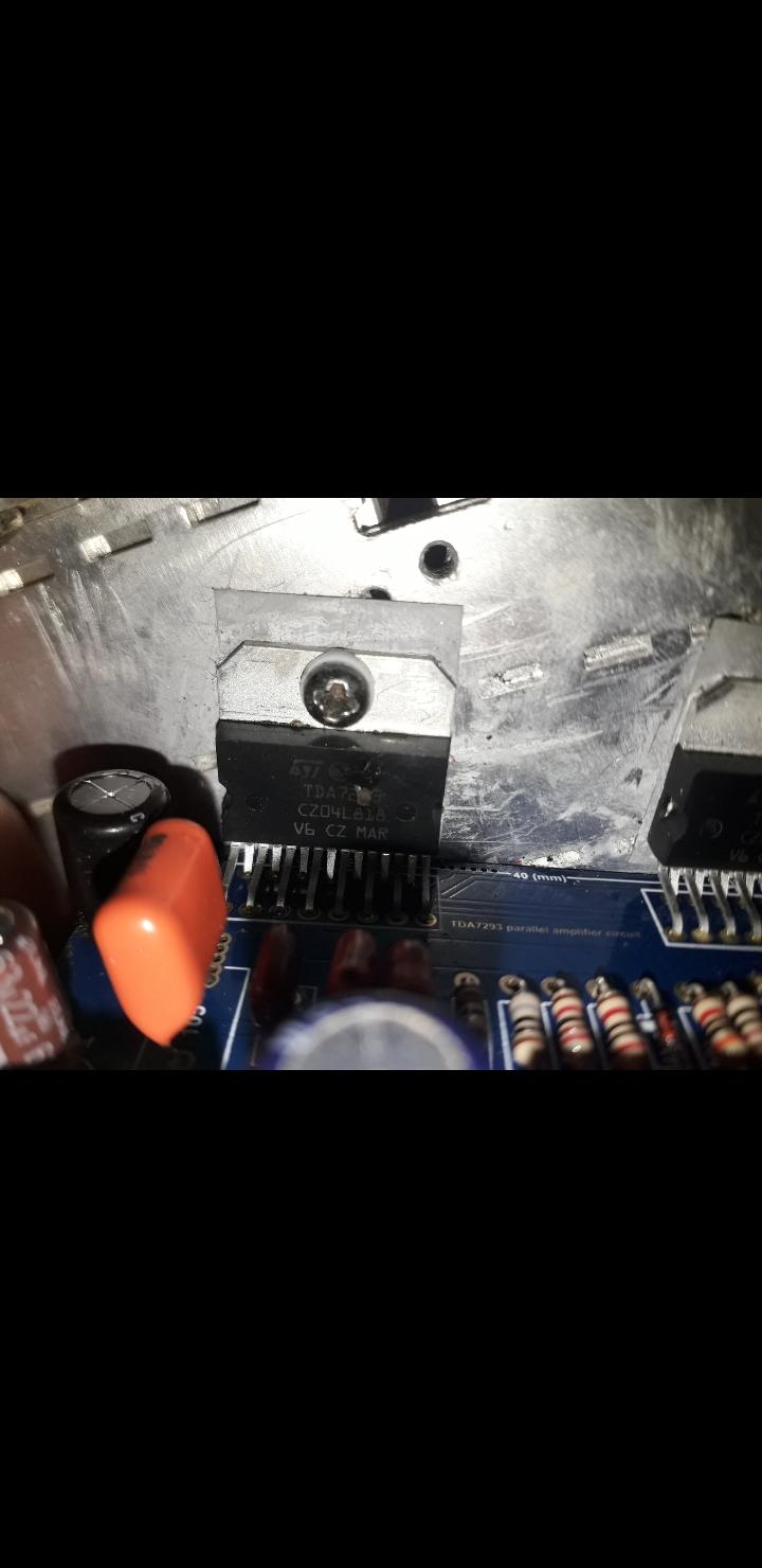

Eu queria aproveitar essa fonte e comprar a melhor placa de potecia para esta tensão
5 horas atrás, Marcos vinicius Ferreira disse:
O LM3886 fica bem com até 35v-0v-35v... nessa tensão e com falantes de 8ohm, ele entrega até uns 50w.
Esquenta bem mas se você usar dissipador de PC, com ventoínha dá para tirar de letra. Se tiver espaço, dissipador comum também não é tão difícil assim. O som que esse chip produz é muito bom. Não faz tremer as paredes mas a qualidade do som... prá ter uma ideia, a distorção documentada típica é de 0,03%.
E tem plaquinha, PCB pronta para vender por aí, até no ML acho que tem. Tirando o chip, os componentes são comuns e baratinhos.

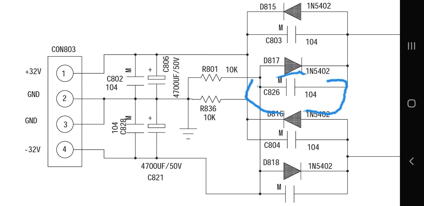

A falta de capacitores cerâmicos é pouca.
Por causa do curto seria bom ver os diodos, se estiverem com fuga a tensão também cai.
O multímetro não identifica fuga, mas quando ligar o amplificador você vai ouvir o zumbido se tiver.
Eu já colocaria outros diodos no lugar, afinal são baratos.
8 minutos atrás, Marcos vinicius Ferreira disse:
Capacitor de de ceramica que estava em curto
Pensei que estava falando dos outros, no caso os C802 e C828.
Se esse C826 foi embora, a chance do D817 ter ido junto é maior ainda.
9 minutos atrás, Marcos vinicius Ferreira disse:
alguem sabe paraque servem os resistores de 10k
Resistores de carga.
Servem pra não deixar os capacitores com carga quando desliga, evitando pipocos no alto-falante.
Sera que da para indetificar com multimetro?
Sera que tem risco de ter danificado o amplificador que eu esta utilizando ai ,sem capacitor de ceramica que esta praticamente rachado em curto? Passando corrente alternada que retirei antes do amplificador queimar, mas de pois queimou na minha visão como leigo porque o menos( v‐) da fonte deu mal contato acho
Para que servem c803 c804 c826 são os quatro extremamente necessários?

4 horas atrás, Marcos vinicius Ferreira disse:
Servem pra eliminar os picos secos que os diodos formam na comutação.
Sem eles o som do amplificador pode chiar, mas funciona sem.
Se o amplificador não for muito crítico funciona bem sem chiar, esses TDA meio que não ligam pra esses capacitores.

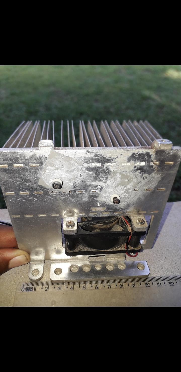

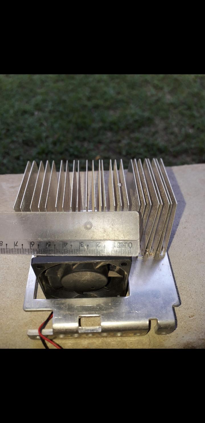

Muito interessante, considerando até o tamanho da placa: 8,5cm x 5cm.
Tem ideia do que esse amp precisa como dissipador de calor?
1 hora atrás, rmlazzari58 disse:
Uma boa solução de dissipador seria aqueles retirados de computadores antigos, especialmente os da linha AMD athlon.
Tem uma boa espessura pra colocar parafusos, uma largura boa e ainda contam com um bom ventilador preso a ele de maneira bem estratégica.
Alguns tem até uma parte de cobre soldada, se achar um desses melhor ainda.
Os outros dissipadores usados na linha Intel Pentium costumam ser redondos, um pouco mais difícil de adaptar.

Esse amplicador que eu estava utilizando. Sera que queimou só os dois tda ou um devido ao mal contato do (v‐) da fonte?
Decidir comprar outro devido a morar no interior !pois é muito difícil encontrar componentes

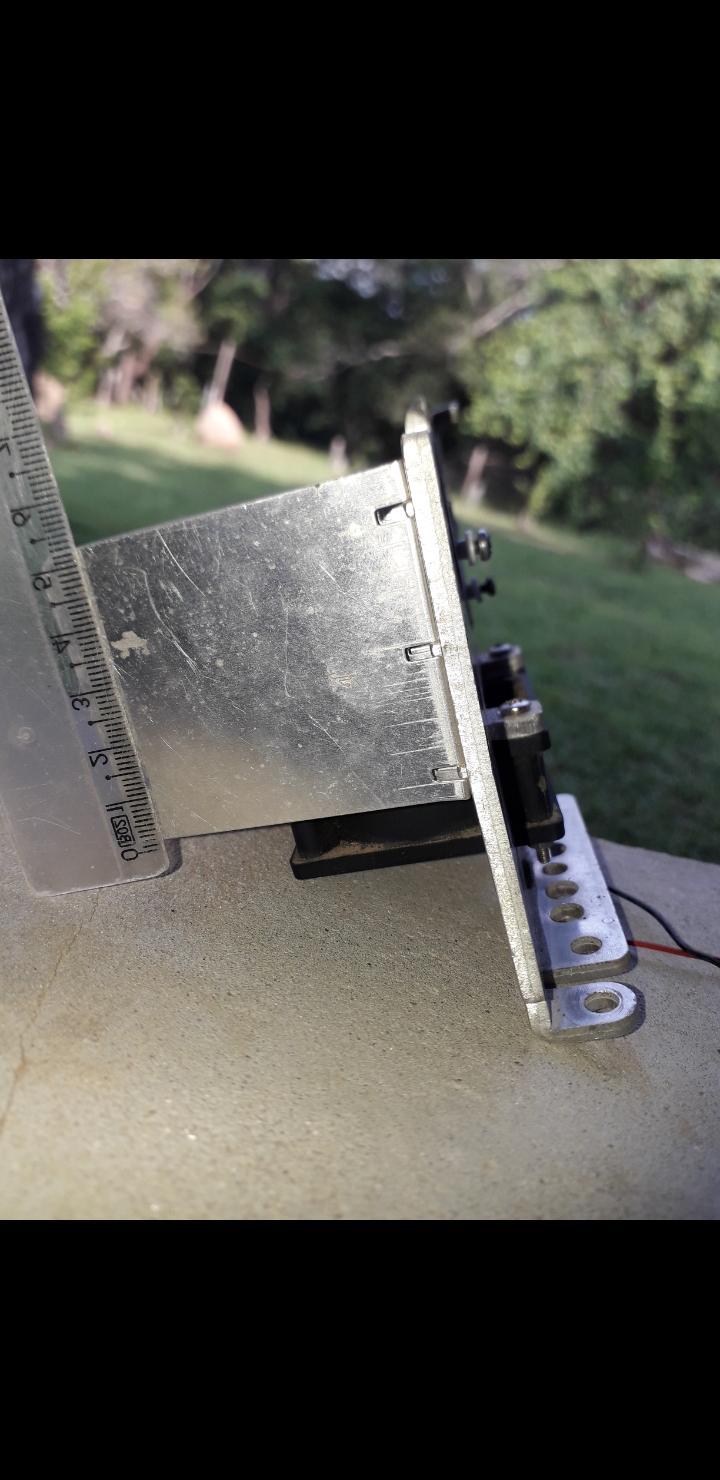

Sera que este tem um tamanho adequado?

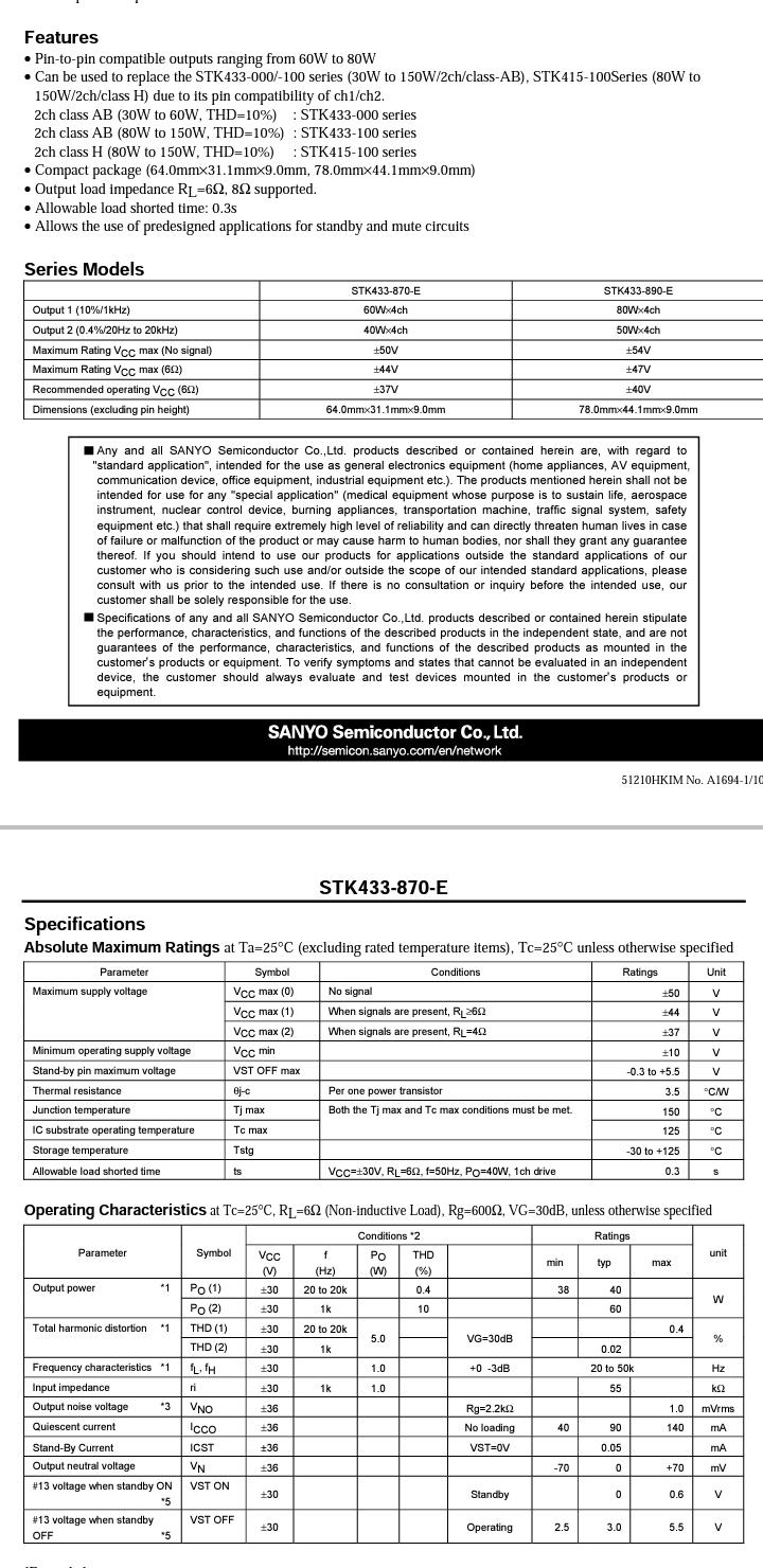

Dei uma xeretada e encontrei o seguinte:
O TDA7294 precisa de um dissipador de no máximo 1,5°C/W. O chip original do seu som é o STK433-870, que aceita dissipador menor, de 4,2°C/W.
Só que esses números são para dissipadores sem ventilação forçada. Dissipador com fan, para meu nível de conhecimento, é difícil calcular, relaciona velocidade e volume do fluxo de ar etc., mas faz pouco tempo montei um amplificador com um chip que esquenta muito num conjunto desses que o @Renato.88falou

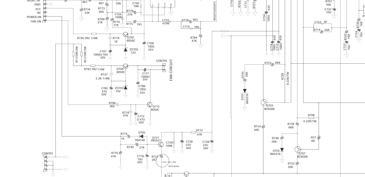

Mas também, pelo que entendi, o que dispara a ventoinha é algo relacionado ao volume botão de volume, né? Então eu daria um jeito de desativa o acionamento da ventoínha pelo volume e faria ela ser acionada pela temperatura. Isso não é difícil de fazer, com a ajuda dos mestre daqui, do fórum, montei um sistema que dispara a ventoínha em função da temperatura e está funcionando muito bem.
Se você quiser dar uma olhada...
Só que você teria que dar um jeito de puxar 12v dessa sua fonte, o que é bem fácil.
Bom... o manual de serviço do seu aparelho ficou um PDF muito grande para o fórum aceitar, tem 8,7MB (e o fórum só aceita anexo de 4MB), mas o link para obtê-lo é esse aqui.
Quando procurei o datasheet do antigo chip, o site me informou que o nome mudou. Veja aqui. Tô mandando o que acho que é mais parecido. E tá aí o datasheet - se é que você já não pegou - do TDA7294.
ENA2108-D.PDF TDA7294.pdf
Sim, é difícil calcular.
Mas dá pra se ter uma ideia de que eles acabam diminuindo o tamanho.
6 horas atrás, Marcos vinicius Ferreira disse:
Do meu ponto de vista tem sim.
Até porque estará usando a mesma fonte, logo a potência dissipada e fornecida será quase a mesma.
Eu também entendi isso, mas se for ver até que não é má ideia.
Em volume x com o áudio do próprio aparelho vai fornecer uma potência y na mesma proporção de x.
Logo a temperatura terá sempre um valor previsível.
Esquema do fan

Grato pelo ds do STK original, @Marcos vinicius Ferreira, a resistência térmica do chip original é mesmo diferente da do substituto, o ENA2108-D. Parece que o STK produzia mais calor que esse ENA... Mas parece que o TDA esquenta mais ainda... será que é isso mesmo? Será que foi o calor que ajudou ou mesmo que fez o TDA7294 queimar?
Bom... pelo (pouco) que entendi do esquema lá, no manual de serviço, a velocidade do fan é constante, limitada a 10v por um zener. O pino 8 do con701 na pág 14 vai ao pino 8 do con117 na pag 11. E lá tem uma bandeirinha que não sei o que é. Quer dizer, melhor esperar pelos mestres...
Mas como você disse que já queimou um TDA7294...

...quem sabe pensar num fan mais forte? Ou, se entendi certo sobre a tensão no fan ser limitada a 10v, quem sabe trocar aquele zener para um que libere 12v?
E eu não tiraria das alternativas dar uma adaptada para amplificadores baseados no TPA3116D2 como esse aqui (mero exemplo, nada de propaganda, pelo contrário, podendo comprar de brasileiro pessoalmente, acho melhor), que custam e esquentam pouco. Como eles necessitam alimentação assimétrica e tensão e corrente menores do que a que você já tem aí, sabe como é... prá baixo todo santo ajuda.
A diferença está na área que o CI tem pra dissipar o calor.
Os STK tem uma lata grande atrás e os transistores lá dentro são bem divididos, o dos TDA é tudo minúsculo.
