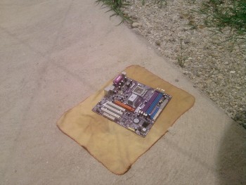

Ok. irei fazer a lavagem, (ainda com certa desconfiança) mas como o tempo aqui não está favorável esta semana, irei demorar para postar o resultado.
EDIT: Hoje o tempo parece bom para testar a lavagem. Alguns minutos atrás, eu fiz a lavagem e agora coloquei para secar:
Ainda bem que tenho um note aqui, se não ia ficar doido, querendo dar um jeito de fazê-la secar mais rápido kkkkkkkkkkkk
E como não tenho secador de cabelo aqui, irei deixá-la secando por uns 2 dias ou mais, só pra ter certeza ^-^
EDIT 2: 2 dias? Ficou quase uma semana kkkkkk Bem, infelizmente não resolveu meu problema. Ela ligou mas ainda continua do mesmo jeito.

https://under-linux.org/showthread.php?t=147169
Tive um problema parecido com uma MB Gigabyte 7VM400M-RZ. USB com problema, tentava reinstalar o XP e dava erro, nao terminava.
1 pente pente de memória de 1GB e outro de 512MB kingston com problemas, bipava direto. Já um genérico de 256MB Eclipse original de montagem dessa MB esta intacto.
Dei essa lavada geral, ficou boa, alguns meses depois tive problema com USB.
Montei outra configuração com uma Asus M4A88T-M.
Resolvi checar melhor essa 7VM400M-RZ, deu video, iniciou o Post, acessei o Setup para rodar o Linux Zorin 6 via pendrive, deu umas travadas no inicio.
Nesse liga/desliga/acessa setup, etc, agora só liga o ventilador do processador, não da Bip, não dá video, os chipset, dissipador do processador ficam frios, nada aquece, dai a desconfiança recai nos drives de acionamento dos reguladores do processdor, leiam...

"Minha placa mãe não da o sinal do bip e não da video mais ta ligando normal"
Lembra que a placa sem memória deveria dar bips. É só tirar os pentes sempre, facilita descobrir se o problema é sujeira nos slots.
Mas veja bem uma coisa: A placa-mãe "ligar" significa o VRM alimentar o processador, o processador devolver o VID pro VRM e pro chipset, o chipset iniciar as rotinas de boot. O fato do cooler girar e leds acenderem não chamaria de "ligar".
Em placas com o VRM ruim, seja capacitores com ESR alta demais (Não precisam necessariamente estar estufados, mas capacitor estufado sempre é certeza de problema, problema pequeno ou grande) ou mosfet com a resistencia interna (RDS_On) afetada , ocorre muito disso, o VRM alimenta o processador, o processador devolve o VID pro VRM, mas o VRM não consegue acertar a tensão do processador, de modo que este não termina suas rotinas de boot. Ou o VRM que alimenta o chipset ou a memória tem esse problema, e de qualquer forma umas dessas 3 partes não inicializa, e as 3 são fundamentais pro início das rotinas do boot (O "bip" não é o início, o bip ocorre depois de trocentas tarefas já executadas).
O que você pode fazer em casa é lavar a placa, agua e sabão neutro. Lava e esfrega com escova macia, ao redor do capacitores (A intenção é tirar eventuais liquidos eletrolíticos vazados). Antes de lavar tire processador, bateria da bios, e o CI da bios se este for removível. Depois de lavar enxagua bem, remova o excesso de agua chacoalhando a placa (Ela não é de acuçar nem de gelatina, nunca danifiquei placa-mãe assim), e deixar umas 4 ou 5 horas no sol, ou usar secador de cabelo ou pistola de ar quente por uns 30 minutos e depois deixar parado (No sol ou na somba) umas 2 horas (Por conta da agua que sempre fica debaixo do chipset e outros CI's)
Nalguns poucos casos o excesso de "dedos" numa placa pode juntar materia condutivo ou com capacitancia parasita, esse é o caso em que lavar a placa resolve. Também no caso citado de liquido eletrolítico vazado sobre a placa, só lavar e trocar os capacitores vazados que fica ok.
Sobre lavar com alcool isopropílico... bom, com agua e sabão vão-se uns 30l, e duvido que alguem disponha 10l de alcool isopropílico pra isso. O efeito final é similar, a vantagem do alcool é secar mais depressa.
Quanto a levar em "assistencia técnica", veja que a graaaaande maioria das lojas de informática não repara placas, só as troca, em algumas eletronicas tem profissionais com mais know-how pra reparos de placas do que em lojas de informatica ou revendas. Mas isso não é regra... reparo de placa-mãe não é igual reparar TV, tem que ter know-how específico em VRM's desse tipo, soldas BGA e conhecimento dos códigos das placas POST.

Bom, muitos já ouviram falar, mais não sabem como fazer e se essas tentativas não fez sua placa funcionar, se a mesma parou de uma hora pra outra, é possível que esta resolva.
-----DEFINIÇÃO-----
__________________________________________________ ____________________________________
Curto de Hardman é um método utilizado em placas-mãe por alguns técnicos em informática/eletrônica com a finalidade de tentar recuperá-las. Bastando somente embalar a placa-mãe com papel alumínio cobrindo especificamente a parte dos contatos da solda. A placa deve permanecer embalada por algumas horas sobre uma superfície limpa e emborrachada, com a finalidade de que seus capacitores sejam todos "esvaziados", e qualquer anormalidade elétrica na mesma seja eliminada. A bateria do BIOS deve ser retirada antes da realização do procedimento, pois, pelo contrário também entrará em curto e será totalmente descarregada.
-----MÃO NA MASSA-----
Bom , como falei acima, precisaremos de papel alumínio e 2 horas do seu tempo para a conclusão do curto, a placa deverá ficar de cabeça para baixo;
Coloque o papel alumínio em cima dos contatos da placa-mãe para gerar um curto e descarregar todos os capacitores com cargas diferentes, é normal a placa não funcionar após a troca dos capacitores por causa da energia capacitada, antes tire a bateria da cmos, mas coloque o lado mais brilhoso para o lado da placa-mãe, de forma que depois de colocado, vejamos o lado fosco do papel aluminio
com os dedos, empurre o papel aluminio de forma que o papel aluminio tome a forma dos contatos
deixe-a com o papel aluminio virado pro chão por 2 horas e depois retire para ver se funciona
bom, se não der certo o que provavelmente tem que dar, trabalho com isso diariamente e 1% apenas das placas que faço isto não dão certo, dificilmente uma placa que parou distintamente não deixará de funcionar com os procedimentos, se está no ponto de ir para a reciclagem, o que custa tentar?
Espero ter ajudado a todos os membros do Fórum Clube do Hardware.
Abraços, DriverGuide
