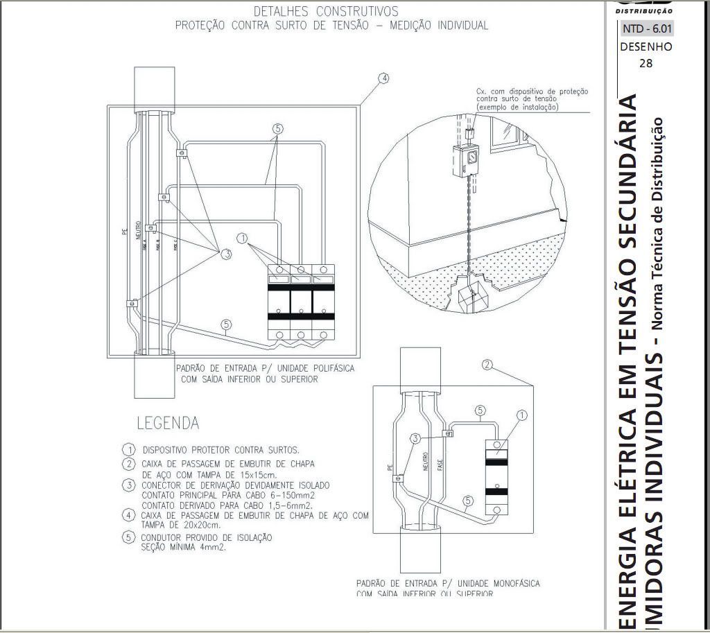

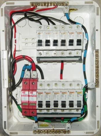

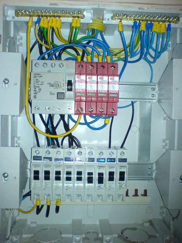

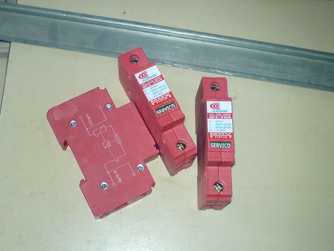

Um tipo de DPS pra quadros elétricos:

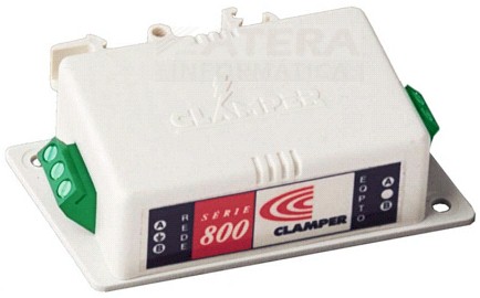

DPS pra proteção telefônica:

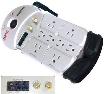

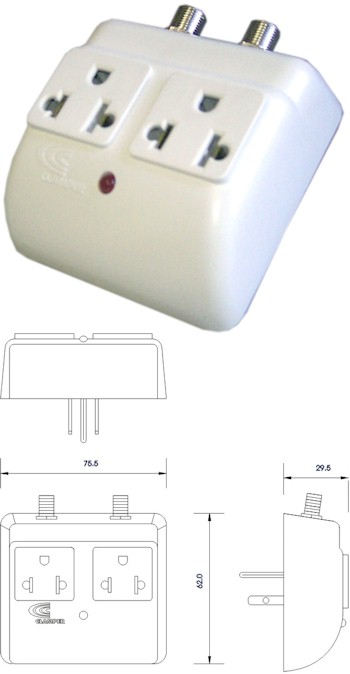

Protetores de uso apos a tomada:

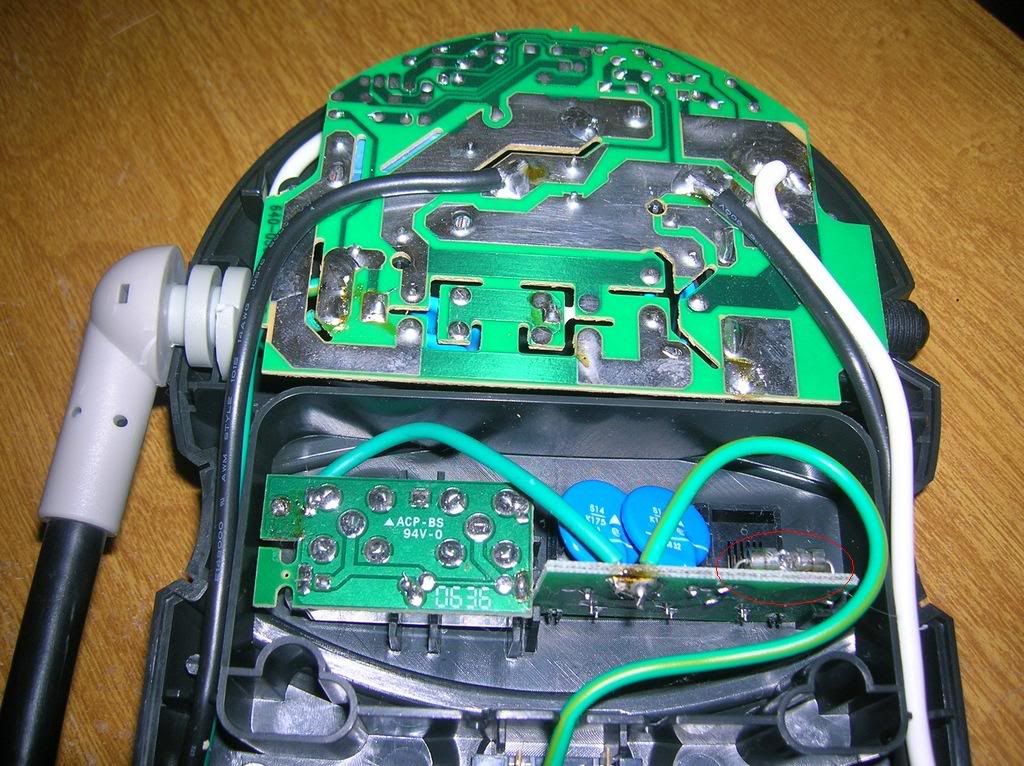

Dentro de um no-break, de um filtro, de um condicionador, de um estabilizador pode ou não, conter um DPS. Mas geralmente nesses dispositivos de uso final os DPS internos são de baixa capacidade de energia, não comportariam sozinhos a energia induzida por um raio. Mas tudo depende da quantidade do nível de energia induzida. E outra coisa, a maioria desses protetores não possuem a proteção entre neutro-aterramento, muito importante nessa proteção de uso final e intermediária. Já já explicarei o que é um protetor primário, intermediário (ou secundário) e final.

Um varistor como eu disse, é um resistor com resistência variável. Em uso normal, na sua tensão normal de serviço da rede ele apresenta uma resistência infinita ou seja, não conduz nada. Quando a tensão sobe por um pico ou sobretensão, o varistor instantaneamente reduz sua resistência e permite a condução de energia. Existem varistores de diversos tamanhos e capacidades e é essa capacidade que vai nos dizer onde cada um deve ser usado. Por isso te fiz perguntas da região que você mora, isso me permite prever o nível de incidência de descargas e probabilidade dela atingir em cheio a construção e em quais pontos cada modelo de DPS deve ser aplicado.
Há outras tecnologias que são usadas em DPS's como centelhadores, diodo... cada uma com suas desvantagens, vantagens e diferenças nas aplicações, mas agem basicamente da mesma forma.

1 - Primeiro quadro elétrico, geralmente quadro de medição ou caixa de derivação ao lado - PROTEÇÃO PRIMÁRIA ou de entrada - DPS de altíssima capacidade de energia.
2 - Quadro de disjuntores - esse instalado dentro de casa - PROTEÇÃO INTERMEDIÁRIA ou pode fazer o papel de primária caso não seja possível instalar os protetores na entrada, mas aqui teríamos apenas a proteção em dois estágios. Os DPS são de altíssima ou capacidade intermediaria.
3 - Após a tomada - ponto final. DPS de baixa energia, filtros, no-breaks, condicionadores em geral, etc.

3 - Você precisaria de protetor DPS pra linha de sinal de parabólica, TV à cabo e linha telefônica, mas precisará do danado fio terra nas tomadas. Te indico os protetores depois.

5 - Ok. O DPS mínimo pra entrada de energia elétrica e/ou caixa de disjuntores, seria um de 20kA ou de preferência maior. Depois te explico melhor quando for indicar cada DPS pra cada aplicação.

Bem, aproveito aqui pra mostrar a instalação dos protetores aqui de casa. O de telefone que eu tinha colocado na entrada, queimou. Nem sei a razão, simplesmente queimou, nem tava relampejando. Eu tinha instalado-o na caixa de emenda do telefone na entrada e ligado ao aterramento. Atualmente tá sem proteção telefônica, mas meus PC's não são ligados ao telefone, a net é via radio, mas mesmo assim preciso colocar proteção no cabo de descida da antena, um centelhador que liga o cabo ao aterramento.
A proteção da antena local ainda não fiz, nem da Sky.
Aqui está a proteção de energia na entrada, dentro do padrão de luz da CEB - Companhia Energética de Brasilia - eles permitem que eu use o quadro de medição pra isso:
Aqui está a ligação dos DPS dentro do meu quadro de disjuntores. Como aqui é trifásico, ai tem três DPS, um pra cada fase, ligado no neutro, e um DPS de proteção do neutro em relação ao fio terra:
Veja que na entrada só usei três porque terra e neutro estão interligados logo ao lado dos DPS's, então não precisa a proteção do neutro. Agora à medida que distanciamos do ponto equipotencial de neutro e terra e quando uma proteção interna atua, jogando uma corrente de surto em cima do neutro, pode acontecer uma diferença de potencial entre neutro e terra, dai o DPS colocado entre Neutro e Terra ajudam a equipotencializar momentaneamente essas duas linhas novamente, retornando em seguida ao estado normal. Basicamente os DPS's funcionam colocando duas linhas em curto-circuito por um tempo breve, somente o tempo de dissipar o surto elétrico que retornará à terra por meio ou do neutro ou do fio terra em si...
Diagrama do aterramento do padrão nos moldes exigidos pela CIA Elétrica (o uso de mais hastes fica à critério do cliente ou quando há no mesmo lote medição agrupada - mais de um medidor):
Ligação do fio terra e neutro dentro da caixa de medição:
Observe a imagem que postei da caixa do meu medidor, ali de onde sai um fio verde e vai pra cima - esse é o fio terra, o neutro tá em preto e as fases em azuis (as cores do meu neutro e fases tão fora da norma entretanto, seria o contrário...)

Pra sala onde estiver os equipamentos principais de TV, DVD... eu colocaria um filtro APC tb, com proteção pro cabo de sinal de TV, mas provavelmente vai precisar de comprar pequenos adaptadores pras tomads encaixarem no filtro, são barato...
Caso tenha dois cabos de sinal de TV, um TV local e outra TV paga, o jeito seria comprar um protetor de TV à parte e ter certeza q esse protetor use o mesmo fio terra do outro protetor. Se ficar caro comprar dois filtros APC, você poderia adotar esse tipo de protetor tb:
http://www.atera.com.br/dispprod.asp?COD=1222X050P
Caso tenha uma TV ao lado do PC, pode usar o filtro APC compartilhando. Se tiver sinal de TV A cabo e internet no mesmo cabo e o receptor tiver perto do PC, o cabo que vem da rua pode passar pelo protetor de TV do filtro e se dividir pro modem e receptor de TV com o uso de um divisor de sinal. Desde que não estejam longe um do outro.

3 - Poderia me indicar os DPS necessários e suas especificações para eu fazer um orçamento?

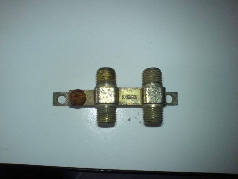

2 - Uma coisa que não mencionei é e o aterramento do cabo da NET. A NET tem um aterramento separado que é ligado na malha do cabo coaxial, aqueles fiozinhos trançados por dentro do cabo e faz contato por baixo do conector de rosca da ponta do cabo coaxial. Essa malha em volta do cabo é a blindagem dele que ao aterra-la, faz com que o fio condutor no meio cabo fique mais imune à interferências.
O problema é que a NET não costuma equipotencializar o aterramento dela com o aterramento principal da casa ou o aterramento do usuário, isso não deveria ser assim, mas eles costumam negligenciar isso. Na prática quase não dá problema, mas pra descargas atmosféricas faz.
É bom então que a malha do cabo da NET seja ligada ao aterramento principal na entrada ou no ponto mais próximo onde der. Como isso é feito? Você pode utilizar um conector de emenda parecido com esse tipo:
Nesse caso, esse conector tem duas entradas e duas saidas e um parafuso pra ligar o fio terra, mas você só utilizaria uma entrada e saida.
Na impossibilidade de aterrar a malha do cabo da NET na entrada, ela se ligará ao seu aterramento local quando você ligar o cabo da NET no filtro APC ou outro protetor que use o fio terra. Só não sei dizer com 100% de certeza se a equipotencialização (interligação de duas malhas de aterramento) feita localmente dessa forma é o ideal, mas creio não ter problema. Vou mostrar abaixo uma imagem que você vai entender melhor.
O cabo da net como eu disse tem uma malha que a NET liga ao aterramento dela, o cabo da NET vai até sua casa e na ponta que ele é ligado ao receptor, modem, etc, tem outro conector com rosca, correto? Esse conector está aterrado no terra da NET por meio da malha do cabo. Quando você enrrosca o conector do cabo da net no conector do filtro APC, automaticamente o terra da net passa a fazer parte do seu porque a rosca do conector do protetor do filtro é aterrada no seu aterramento local:

O ideal é usar uma proteção pra cada ponta de cabo coaxial, mas se tiverem todas bem próximas, você pode usar um protetor pra tudo, ai ficaria como explicado na imagem acima, o primeiro cabo que vem da rua passa pelo filtro e o de saida vai pros aparelhos.
Como só tem uma saída, você poderia comprar um divisor de sinal com uma, duas, três, quantas saidas necessitar. O cabo de saida só não pode ser muito longo porque pode comprometer a eficiência da proteção pros equipamentos mais distantes. Mas de uma sala a outra ou do quarto pra sala, não tem muito problema se eles forem lado a lado.
3 - DPS Clamper 275V 20kA (de acordo com as informações que você me passou em resposta em outra msg) - R$ 47,00 em:
http://www.atera.com.br/lista.asp?f1=27&f2=4&f3=1&f4=

O filtro APC utiliza varistores (componente básico da proteção) de 130V, o que significa que ela opera sem atuar a proteção por até 130V na tomada. Quando a tensão vai além de 130V ele começa a escoar corrente pro neutro ou terra, e se a tensão for subindo, subindo... o filtro vai entrar em condução total e se demorar demais, o filtro vai se sacrificar pra proteger seu equipamento, porque esse filtro foi criado pra proteger não só contra raios, mas contra sobretensão continua também da forma que expus nesse exemplo. O DPS de quadro geralmente é criado apenas pra proteger contra raios e picos rapidos de energia... Enfim, a diferença de 130V do APC pra 275V do DPS tipico (que tb usa um varistor, mas de tamanho bem grande), pode criar uma descoordenação entre as proteções, deixando o DPS de 275V inutil, ja que o APC atuaria primeiro, pegando a maior parte da energia pra si. Não sei se deu pra entender, caso tenha ficado complicado, tento explicar de novo.
A Clamper faz DPS's de 175V, mas ela mesmo não recomendada utiliza-lo na entrada sem uma orientação da CIA Elétrica porque a própria CIA Elétrica pode ter utilizado um DPS específico de 280V na saida do transformador do poste, então o DPS de 175V poderá descoordenar o DPS na saida do transformador e prejudicar sua atuação, sendo que seu DPS ficaria com a maior energia do surto. Então com o uso de DPS de 275V a coodenação é fácil com o DPS da CIA Elétrica - quando existente - mas poderia não se coodernar bem com a proteção do APC... Complicado? Pois é... :)

Veja esse relato de um filtro APC que protegeu de queima o modem de uma pessoa, conectado na linha telefônica:
http://adrenaline.com.br/forum/4102552-post1279.html
Em conjunto com os protetores dentro desse filtro, fez o fusivel da proteção telefônica estourar, mas o modem saiu ileso:

Principal componente utilizado na proteção contra surtos elétricos. Apesar de existir vários outros, esse é o mais comum, o varistor:
Varistor pequeno comumente encontra em alguns estabilizadores e filtros baratos, utilizados de forma solitaria:
Varistor da direita (de 20mm de diametro) é comumente utilizado em filtros como APC e outros modelos bons, pareados à outros e configurados de forma a proteger todas linhas. O de esquerda é um de 40mm, geralmente usado em DPS de quadro:
Outro tipo de varistor utilizado em DPS de quadro:
Um pouco sobre o dito cujo:
