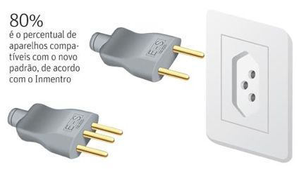

Faller, estou com um problema semelhante ao do amigo que você quotou a mensagem, comprei o Clamper multiproteção com contador de surtos, porém tive que usar um adaptador para plugar meu som que utiliza apenas 2 pinos. A principio liguei ele aqui e percebi um ruído que costumava ocorrer, inverti a polaridade e parou (não se se definitivamente ou temporariamente). O cabo de energia da caixa de som não tem como ser substituido por outro, ele sai direto do Woofer. Nesse caso não tem solução né?
Seu som utiliza plug de dois pinos e não consegue entrar, mecanicamente, no slot do filtro, é isso???
Existem plugs de dois pinos que ai entram sem nenhum problema, são esses dai da foto, tem para vender em qualquer boa loja de eletricidade e é um desses que deves comprar para trocar ai no fio de sua caixa de som.. Simples, troque somente o plug, sai R$ 5,00, por ai:
Sim, ele tem dois pinos e mecanicamente não entra no slot do filtro de linha, está entrando no momento por meio de um adaptador.
Por conta do ruído, creio que uma das soluções seria o aterramento, mas não tem como criar um aterramento em um aparelho que não foi projetado para tal, correto?
PS: ao inverter os polos N / F do som no adaptador, o ruído não voltou ainda, se permanecer assim eu acho que nem será necessário alterar o plug para o novo padrão ou criar alguma solução mirabolante para aterrar algo que não foi projetado para ser aterrado.
