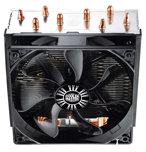

@hernanscutti os cooler box da AMD são bem melhor que os da intel. E veja o hyper TX3.

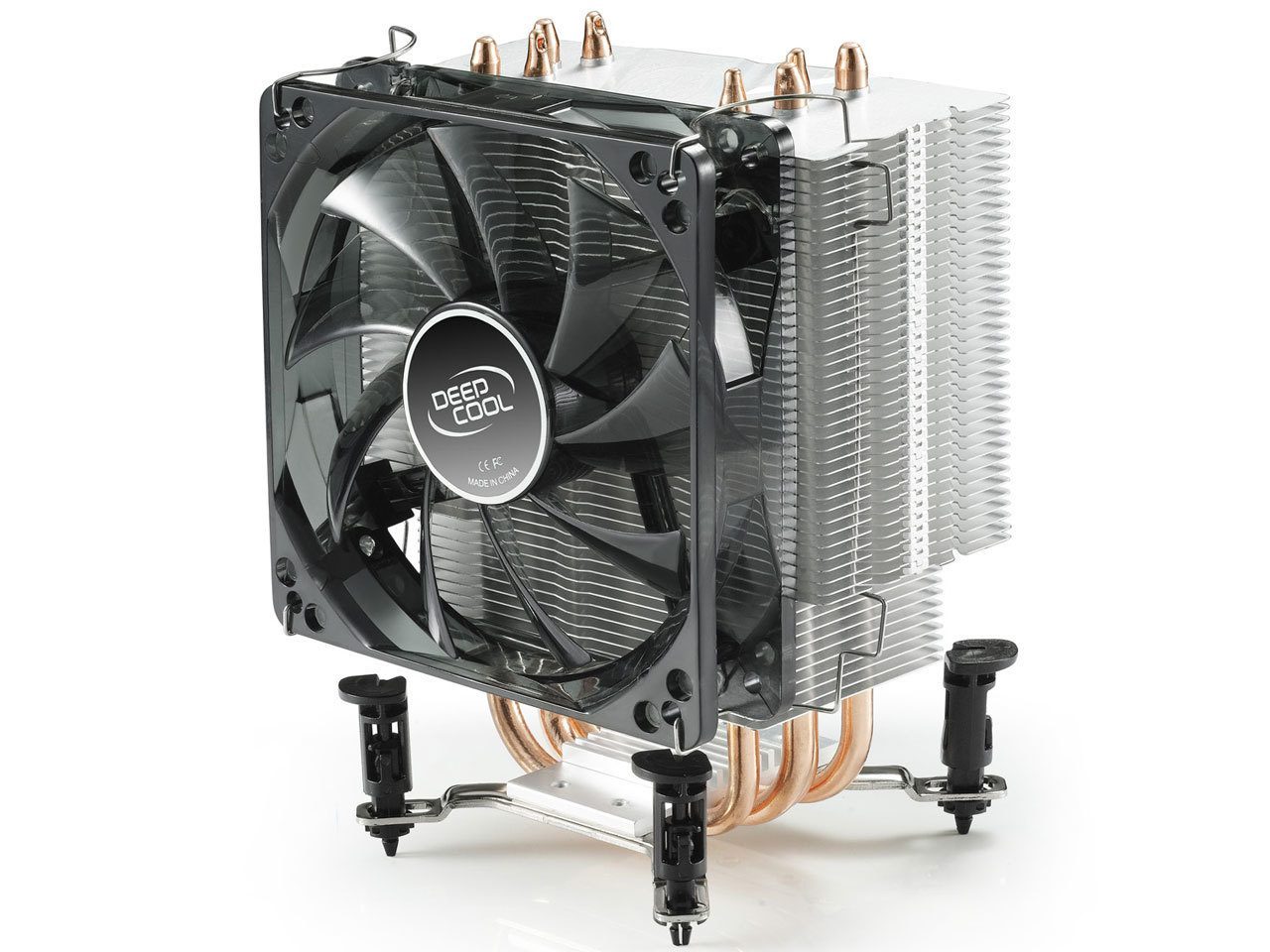

@hernanscutti qual é o seu gabinete? Se não cabe o Hyper T4, o Gammaxx 400 é ainda mais alto.
O Xigmatek Loki II é um cooler bem legal e baixo (134mm de altura). O fan dele é de alta rotação e vai fazer um barulho em load, mas nada absurdo. Você também disse que não se incomoda.

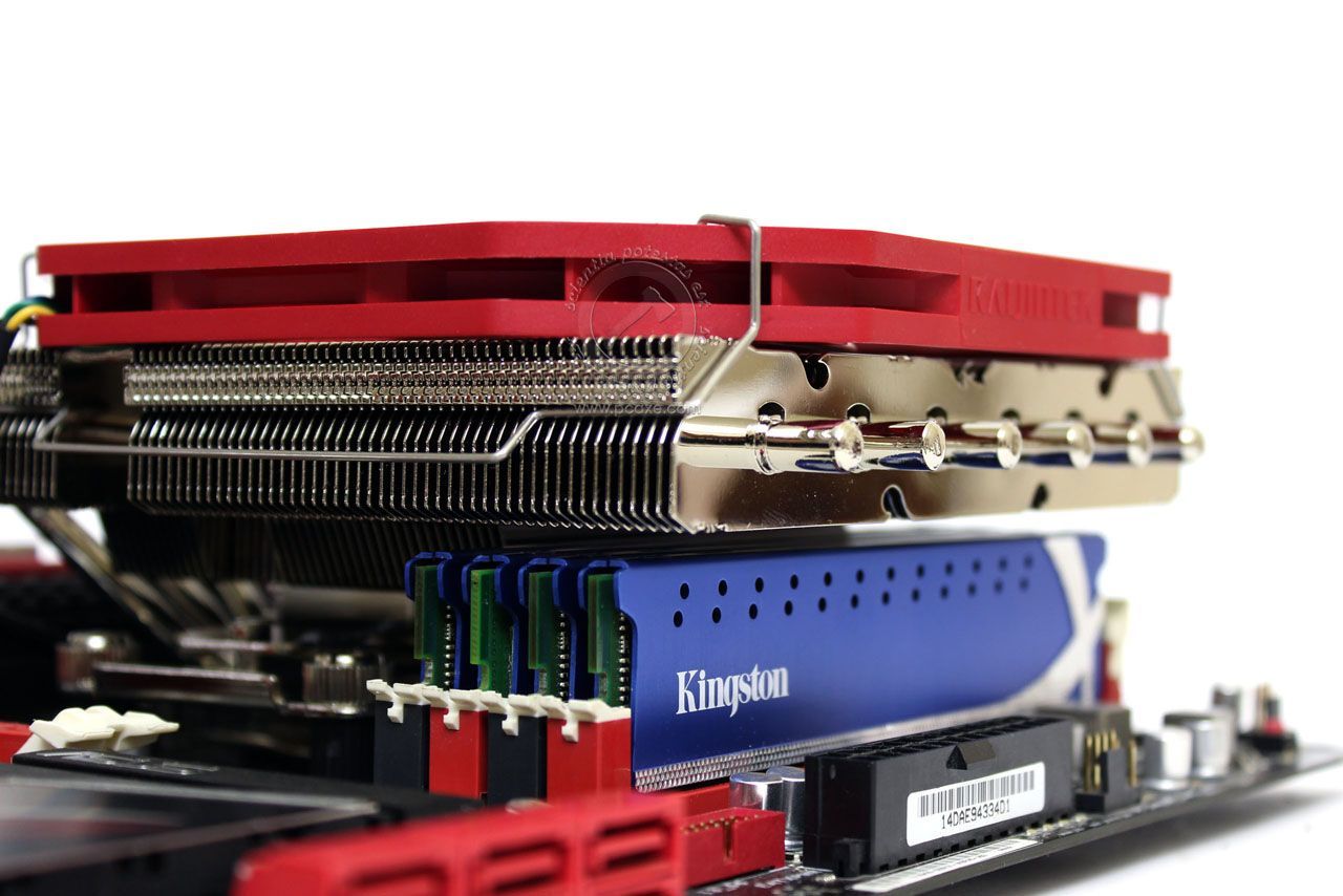

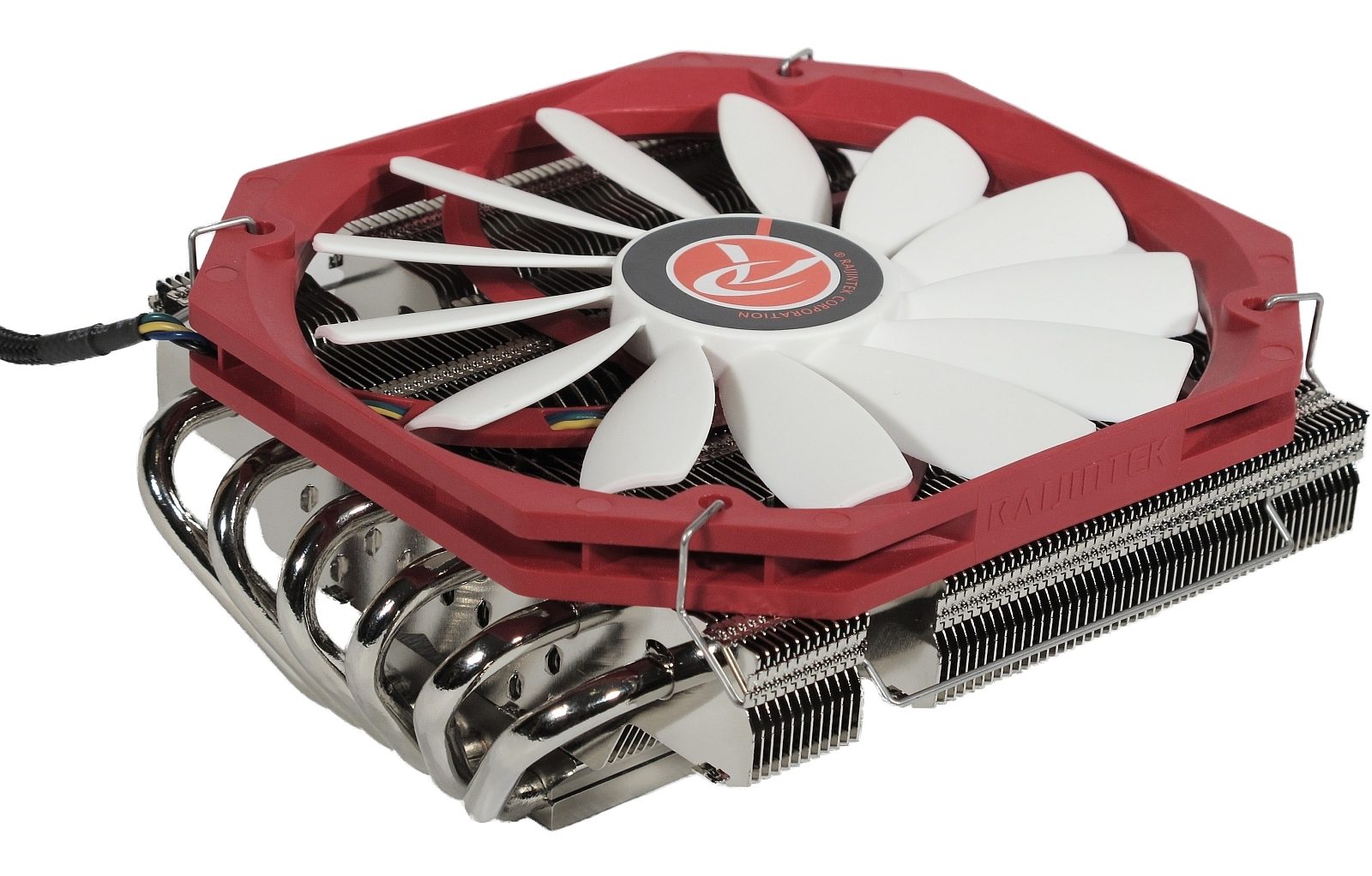

Esse Pallas que o @Black Heart é uma boa opção. Ele vai ser um pouco melhor e bem mais silencioso. Mas tem que ver se cabe.
