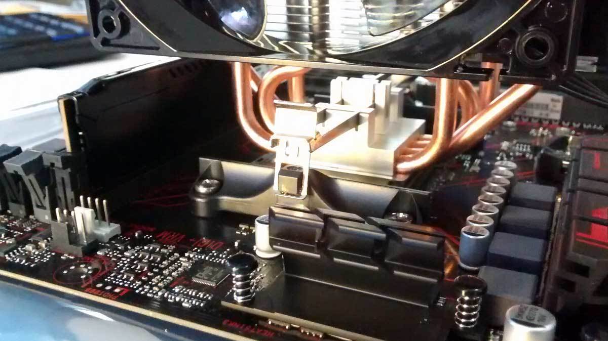

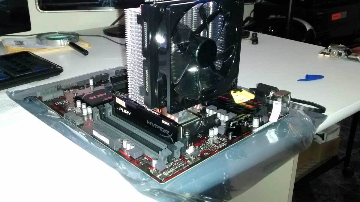

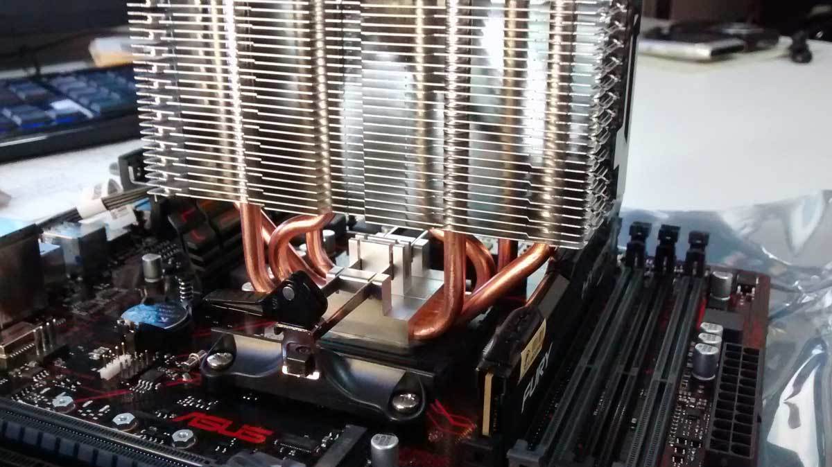

Só para finalizar acabei optando pelo CoolerMasterHyperT4, e para minha surpresa encaixou na placa sem adaptador.
Ao contrário do que imaginei... vieram adaptadores para outros soquetes.
Ainda tenho dúvidas se o cooler está do lado correto?
Por favor deixem suas observações (ex. foi importante para mim uma observação sobre a altura da memória, vejam que se fosse mau alta não caberia esse cooler)

@lookmen
Cara, não sei se consegui entender direito, mas parece que o cooler esta soprando para baixo. Se estiver... Esta errado até onde eu sei.
O t4, no caso, tem que jogar para cima o ar.

@missaka @lookmenTambém estou na mesma situação, tenho um Hyper T4 e instalei no meu Ryzen ontem e acabei colocando na mesma posição que o lookmen, não me atentei para o fato de que ele está soprando para baixo, em cima da VGA. Mas eu acho que é possível inverter sem qualquer incompatibilidade.
No meu caso ainda foi pior porque as memórias Ripjaws V são mais altas, então não coube em dual channel, tive que jogar as memorias para os slots 3 e 4 para caber o radiador do cooler.
Encomendei dois coolers MegaFlow para colocar no gabinete, quando for instalá-los tentarei inverter o cooler e posto aqui se deu certo.
O que não me atraiu no T4 foi justamente ele só trabalhar com o fluxo de ar na vertical (ou para cima ou para baixo), ou seja, ou ele joa ar quente na placa de vídeo ou puxa o ar quente da placa de vídeo. Se o seu gabinete não tiver saída de ar em cima piora um pouquinho a situação, apesar de que não acho que seja tão relevante assim.
De qualquer forma, como prefiro o cooler jogando ar para a traseira do gabinete, fui de gammaxx 400 mesmo. Além de que acaba sendo mais difícil não caber as memórias. O T4 tem 131,6 mm de largura, e como ele trabalha na vertical, é essa a medida que acaba contando quando se está pensando em espaço para as memórias. Já no gammaxx 400, por trabalhar na horizontal, o que conta seria a espessura, que é de 80mm, ou seja, um pouco mais difícil de acertar os módulos de memória.
