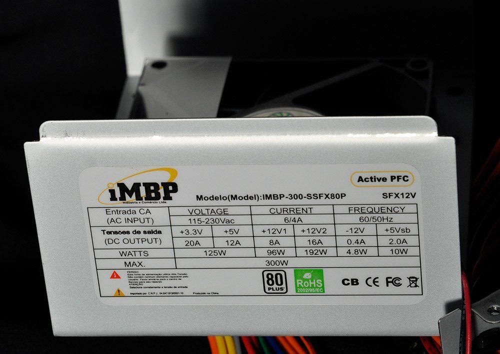

Seguindo a dica do Faller acabei comprando a fonte IMBP 300 SSFX 80P, é uma mini itx de 300W, com certificação 80 Plus, o que é um sinal de alguma garantia de qualidade. Ela pode ser usada num gabinete normal, tipo ATX, com um adaptador (andei fazendo uns com talhadeira e marreta :lol:). Comprei na Sysconn, R$ 91,70. Pesquisando descobri que o fabricante é uma empresa brasileira de um grupo empresarial de porte respeitável, o que é um fato curioso, por que uma empresa com foco em segmentos diferenciados estaria interessada em fabricar gabinetes (um mais feio do que o outro) e algumas fontes aparentemente promissoras?

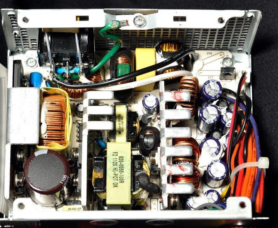

Não tenho conhecimento técnico para analisar uma fonte, o máximo que observei que é ela não tem capacitores sólidos e tem uma montagem simples. Se é certificada como 80 Plus deve atender aos principais requisitos de segurança e eficiência. Penso que para uma micro simples, rodando um Pentium ou um i3, ou até os novos i5, que são bem econômicos, 300W é mais do que suficiente e possibilita trabalhar numa faixa de consumo elétrico que otimiza a eficiência, pois aprendi que nada adianta você ter uma fonte de 430W se vai usar normalmente menos do que 100W (consumo geral de uma máquina com Pentium ou I3). Lógico que estou falando de máquinas sem placas gráficas poderosas, no máximo uma GT630. O fato é que o avanço dos gráficos incorporados nos processadores modernos dispensa placas gráficas para operações cotidianas, como navegar e usar o Office. Quem vai jogar ou vai editar vídeos logicamente vai para outro segmento de fontes. O importante é que ela parece ser uma alternativa segura para fontes de baixa potência, pois o que temos no mercado são bombas que custam a bagatela entre R$ 30/50,00 e que podem danificar o computador. Basta ver alguns reviews aqui do fórum.

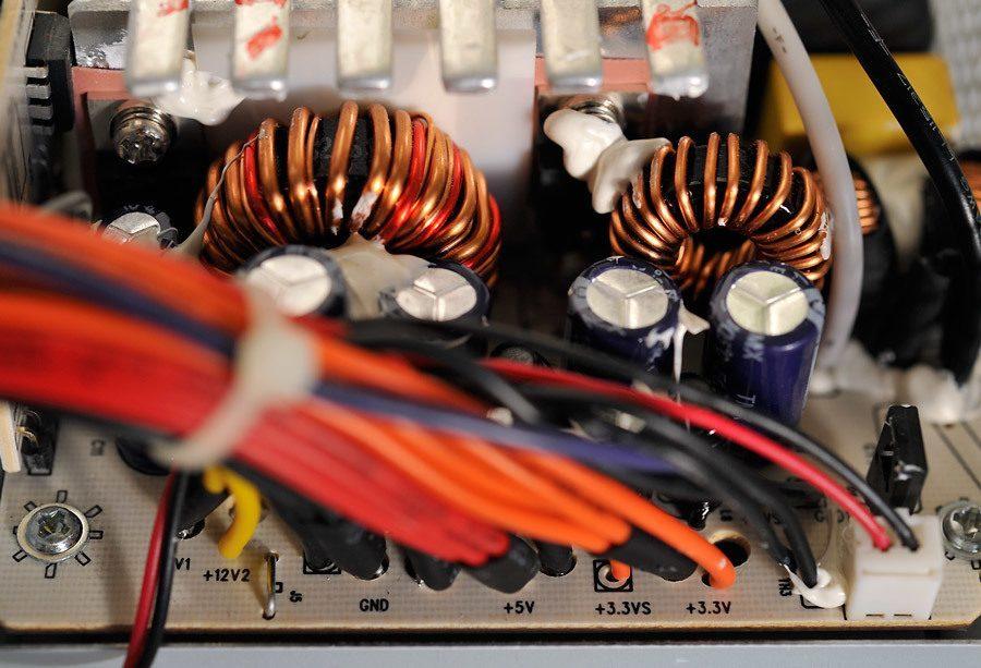

Como não entendo nada de fonte e gostaria de uma opinião de quem entende estou postando algumas fotos da IMBP 300 SSFX 80P. Sei que um teste efetivo teria que ser em laboratório, mas pelas fotos talvez se tenha uma ideia se temos pela frente outra bomba ou um produto honesto.

Cara, se tiver como dar uma olhada nos testes de fontes do CdH e tirar foto dos componentes que ele analiza nas páginas ficaria muito bom.

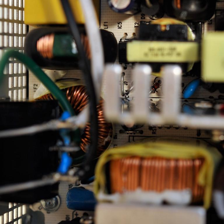

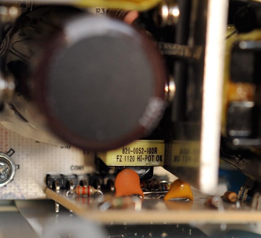

Infelizmente pelo ângulo das fotos não dá para ler muita coisa escrita nos componentes.
Se conseguir ver qual é o modelo dos componentes que ele fala nas páginas 4 e 5 desse teste:

Já daria para ter uma noção de como a fonte é.
Se não conseguir fotos mas conseguir ler o que está escrito nos componentes, é só escrever aqui a referência deles. (os quadrados pretos nos dissipadores e o valor e marca daquele capacitor grande e opcionalmente a marca dos capacitores menores)

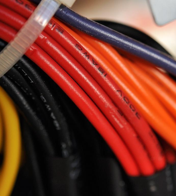

Pelas fotos ela parece ter um estágio de filtragem de transientes completo, que usa fios 18AWG nos cabos e deu para ver que o capacitor grande (de entrada) é de 450v mas não deu para ver a capacidade em uF.

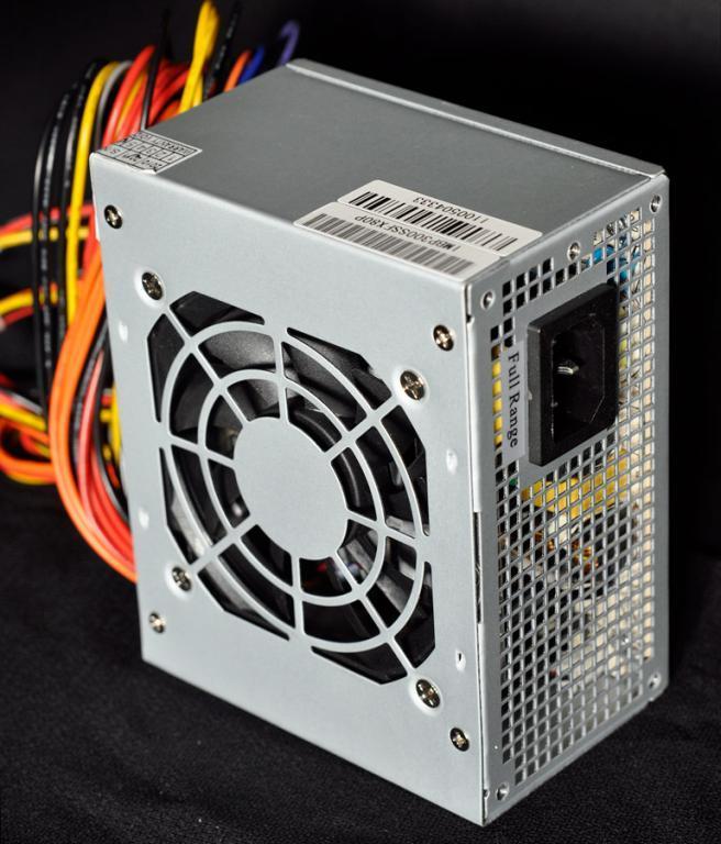

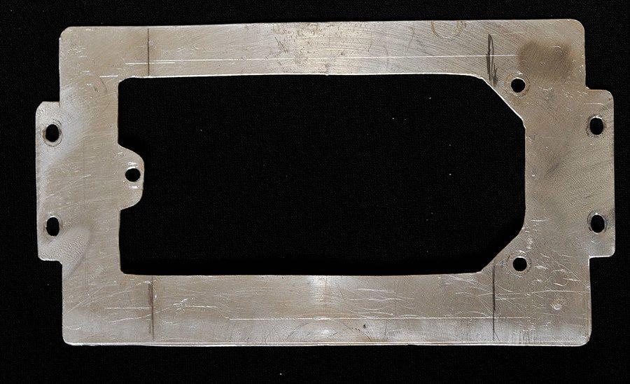

O único ponto fraco nela é a ausência dos espelho de fixação da mesma em gabinete ATX, uma peça, um pedaço de lata que se produzido em série não custa mais de R$ 2,00/. Seu formato nativo é ITX e desse modo não pode ser fixada diretamente em gabinete ATX.. Quanto a potência de 300 Watts sim ela comporta sei lá, mais de 80% dos PC's que por ai andam e por um preço final de R$ 91,70
As fotos não permitem uma análise melhor, mais detalhada da fonte mas dá de perceber, de longe, se tratar de uma boa fonte e com condições de entregar o que promete..
É o tipo de fonte que, resolvido o problema de adaptação da mesma, poderia equipar todo PC de escritório e de games desde que não com PV's muito brabas...
Desculpe, mas não sabia o que era mais importante. O problema é que não posso desmontar os componentes, acho que arrebenta tudo. Fiz outras fotos, espero que ajude.
Realmente o fabricante não atentou para a eventual necessidade de se adaptar em gabinetes que usam fonte ATX. Até a Coletek oferece esse adaptador com sua fonte PSN-250M.
http://www.atera.com.br/produto/PSN-250M/Fonte+padr%C3%A3o+SFX+250W+Coletek+PSN-250M+c++adap.+ATX
Lembro que tive um gabinete da Lian Li, Q07, que era mini itx, mas absurdamente vinha com entrada para fonte ATX. Comprei uma fonte SFX da Seasonic e fiz um adaptador usando chapa de alumínio de sucata, depois de lixado e pintado de preto ficou bem legal. Outra vantagem de usar uma fonte SFX é o ganho de espaço em pequenos gabinetes, melhorando a ventilação. Aqui vai uma foto para se ter uma ideia de como é simples.
Faltaram mais essas duas na postagem anterior, espero que as novas fotos ajudem numa análise superficial do produto.
Fiz o possível dentro da minha limitação. Agora vou torcer para que o forum faça um review sobre essa fonte.

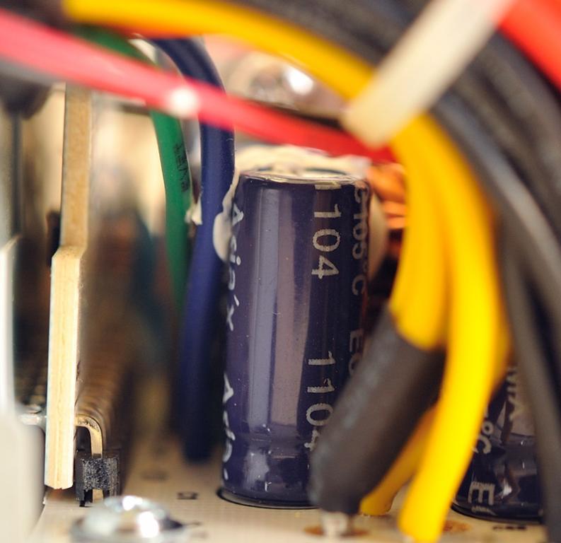

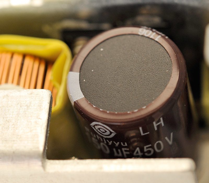

Fuhjyyu no primário e Asia´X no secundário.

Obrigado, fotografia é uma paixão, andei tirando minhas lentes do armário para fazer essas fotos. Mas fui tudo rapidinho e com luz natural.
Kayke
Fiquei na mesma. Isso é bom, ruim ou nada de excepcional?
São capacitores ruins, mas isso não impede a fonte de ser boa pelo preço, desde que tenha boa regulação de tensão e baixo nível de ripple/ruído elétrico. Pena que não é uma fonte ATX, porque nem todo mundo tem o dom e a arte de entalhar adaptador como você fez.
Acho que somente um teste completo pode esclarecer estamos diante de um produto, espero que o Clube do Hardware se interesse em testar essa fonte.
Por outro lado, a certificação 80 Plus é uma garantia de que não é um produto bomba, pois para conseguir essa certificação o produto tem que atender requisitos básicos de segurança. Uma pergunta, esses capacitores podem ser substituídos?
