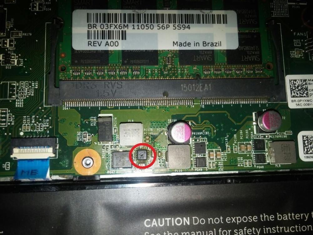

um componente da placa-mãe do meu vostro simplesmente pego fogo dentro dele, e paro de funcionar, eu n consigo identificar a numeração q tem em cima dela, tem como alguem q tenha um igual ou parecido com o meu de tirar uma foto e enviar aqui???
a config do meu é i7 5500u nvidia 830m 8 gb de ram
o numero do componente na placa é P0468, logo abaixo da memoria ram, segue foto de como fico e onde é
desde ja agradeço
Amigo sua placa é do modelo DAJW8GMB8C1  Rev C 1
Se for como o amigo disse tem um técnico que atendeu um monte de notebooks com essa placa
e esse defeito. O problema que não queima só esse Mosfet queima a memória e o processador junto fazendo o note virar lixo.
