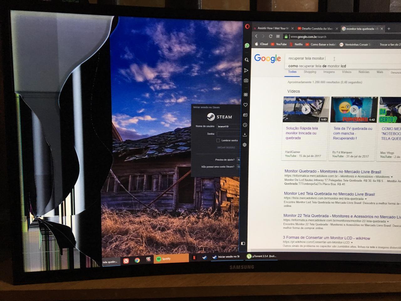

Meu filho acabou de dar uma pancada com um pedaço de pau na tela da minha Samsung UHDTV UN49NU7300. Liguei na autorizada SAMSUNG e falaram em "média de R$ 2200,00". A TV nova está R$ 1.800,00. É possível fazer algo para trocar o painel? As linhas verticais nem incomodam, mas a mancha superior está num ponto estratégico.

gente minha faxineira acertou uma vassourada na minha TV SAMSUNG QLED DE 49 POLEGADAS e ela continua funcionando normalmente mas com um trincado e mancha preta na parte superior da tela , o que da pra fazer ??

1 hora atrás, Elaine Feitosa disse:
@Elaine Feitosa Nesse caso a tela quebrou, o jeito é trocando ela não tem outra forma de conserto.
