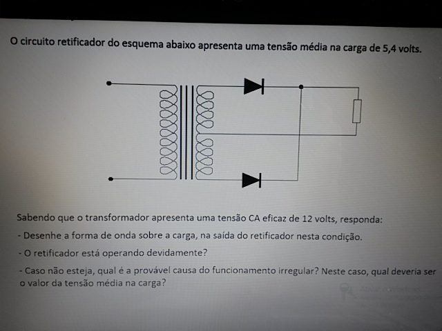

Pessoal tenho um problema com um exercicio!
Em relação a primeira questão: coloquei a forma de meia onda    __A__A__A__
a segunda:o retificador não esta funcionando corretamente.
e a problematica: A provavel causa do funcionamento irregular é devido ao diodo inferior está aberto. o valor medio na carga seria de 10,8.
em contato com o professor o mesmo me disse que: a primeira e a segunda estão certa e o valor medio da carga tambem mas o diodo esta funcionando, que estaria em stand by.
post-782206-0-18987800-1443664562_thumb.
Você conseguiu resolver essa questão , também estou nela, se puder me informe por aqui , obrigado.
