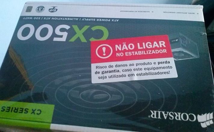

@Mateus Gustavo,nenhum, nem outro.Esta sua fonte não tem PFC ativo e não é full range,ela tem chave seletora.Acho que também não é 80 plus,não tenho certeza.
O melhor é voce comprar uma corsair Cx430W bronze,que esta sim,voce vai poder usar direto na tomada,sem nada ou se quiser,pode adicionar um bom filtro de linha.
Se não tiver grana,compre um filtro de linha Clamper multiproteção ou multienergia.
Issi resolverá seu problema,sendo que a Cx430w é melhor.
No mais,estabilizador quebra as boas fontes,com PFC ativo e full range.Inclusive o fabricante de tais fonte não recomenda usá-los sob pena de perda da garantia.
Veja no tópico de fontes e energia o artigo do Faller sobre os males do estabilizador.
Boa sorte!

Com o dinheiro que iria comprar um estabilizador, invista em uma fonte Corsair CX-430WCP ou uma Pcyes ATX 430W.
Ambas podem ser encontradas por menos de R$ 250,00 e são excelentes.

Essa fonte EVGA 400W não é certificada, seria interessante você ter uma fonte melhor e menos sensível a variações de tensão na rede elétrica, para esquecer de vez estabilizador e seletor de tensão.
As fontes citadas acima funcionam sem problemas desde 90 até 240 volts, mantendo estabilizada a alimentação do PC, como você deseja, sem precisar usar estabilizador.

@Mateus Gustavo,esses nobreaks que vende nas lojas são uma porcaria.São estabilizadores com bateria,só isso.E caso voce não saiba,estabilizador NÃO PROTEGE de RAIOS,caso haja na sua região.
Se cair um raio na rede elétrica o estabilizador não protege o PC!!!!
Quem protege É O FILTRO DE LINHA!!!!
O mesmo que o @Wal SJC recomendou e o @Neo Metal Sonic reiterou para voce comprar.
Os filtro que recomendei são mais caros.
Um bom Nobreak que realmente proteja seu PC custa mais ou menos R$1.500,00 reais!! O nome é Nobreak de dupla conversão online,bem mais caro.
No tópico de Fontes e Energia voce encontra nos artigos do faller.
