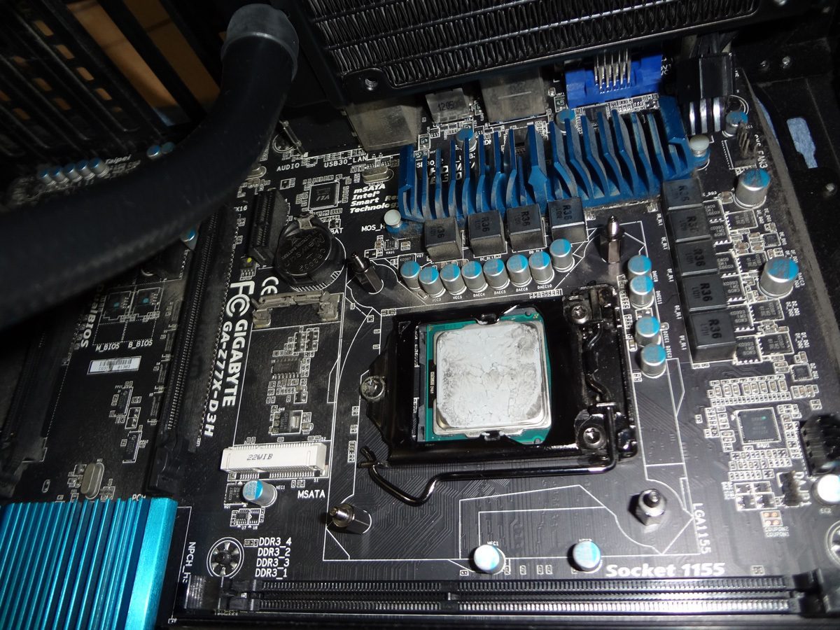

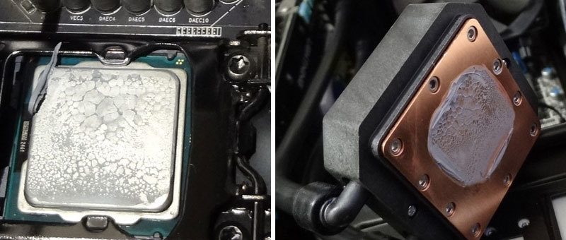

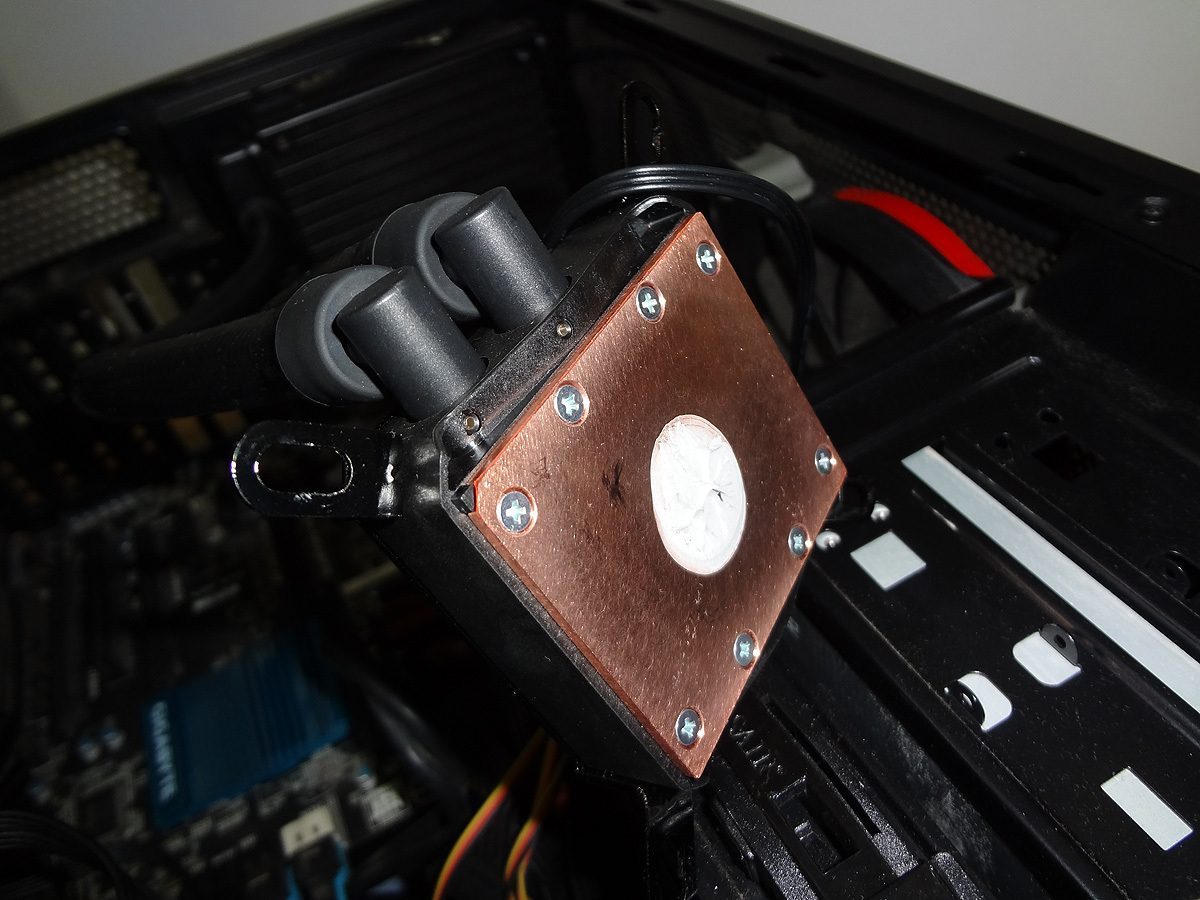

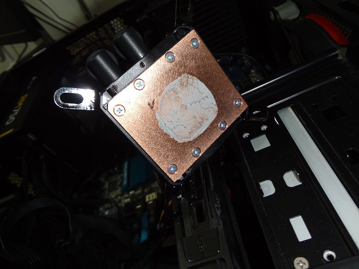

Se eu instalar o bloco, ele chega a puxar o backplate e fica firme, só que não fica justo. Pelas fotos abaixo dá para ver, quanto eu tirei o bloco, que não havia contato direito. A pasta não espalhou totalmente.

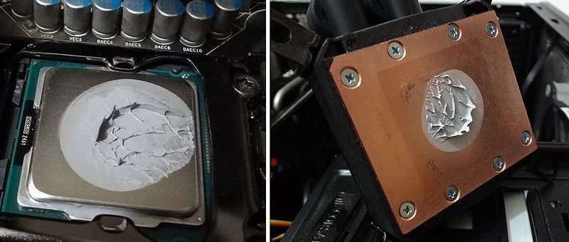

Depois eu coloquei arruelas e um plástico isolante para deixar mais firme, e veja o resultado abaixo. As temperaturas também caíram em mais de 10ºC.

Sobre a folga, não pode estar como nas fotos da primeira coluna (abaixo). Ela precisa espalhar mesmo e fazer aquela marca de carimbo, como nas fotos da segunda coluna.

@SamLima você só vai saber se a folga está atrapalhando ou não se desinstalar o bloco para ver se ela espalhou. Tire uma foto visível dos dois lados (processador / bloco) e poste aqui.
