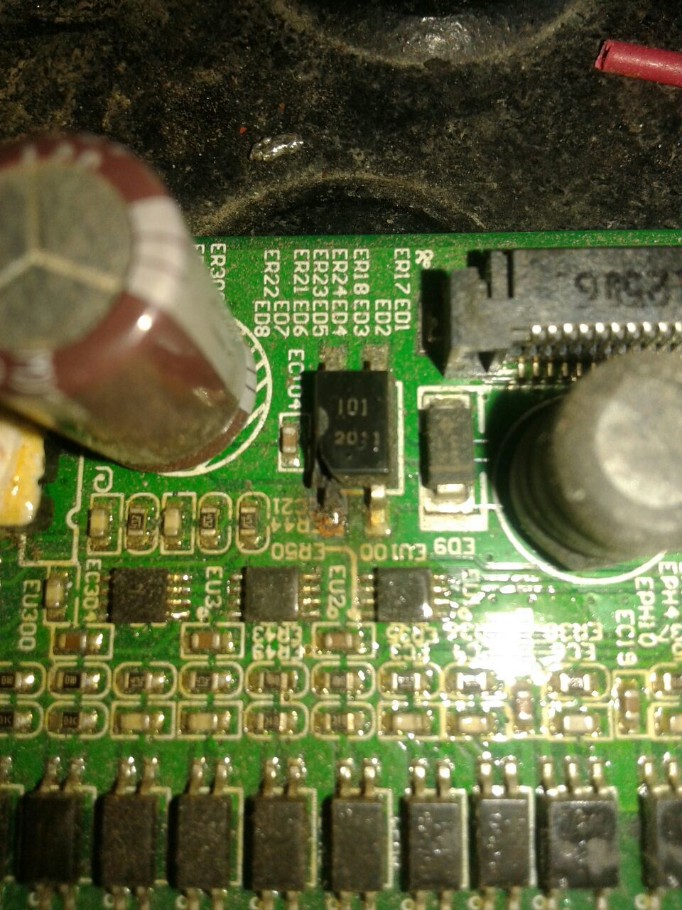

Inicialmente eu iria de acoplador ótico. mas observando a proximidade com D e L com posições típicas de regulador chaveado, penso ser algum controlador de regulador chaveado mesmo. Um ci com mosfet ou algo do gênero. Não googlei pois você já deve ter feito né? Aguarde novas opiniões. Algo que pode ajudar é você dizer a função desta placa que parece ser alguma interface
Minha primeira impressão também foi de que se tratava de um acoplador óptico. Mas dê mais informações sobre essa placa, de que aparelho é e qual a função?

Está placa e responsável pela alimentação de um PLC delta DVP 28SV
  • Coordenador
Verifique se esse componente tem ligação com o capacitor a esquerda da foto....
Se sim é grande a possibilidade dele ser uma ponte de diodos, mas pode ser também um foto acoplador como ja foi dito! tem que analisar os circuitos que estão ligados a ele....
