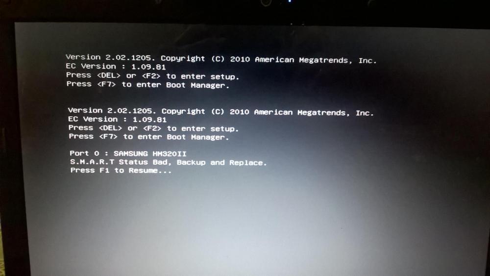

Bom, peguei um HD de um notebook antigo e coloquei num outro notebook mais novo que deu problema no HD. Troquei e parece que esse HD também está com problemas, inicia uma tela preta com uma mensagem do S.M.A.R.T dizendo que ele está com problemas (S.M.A.R.T Status Bad, Backup and Replace) como na imagem em anexo:

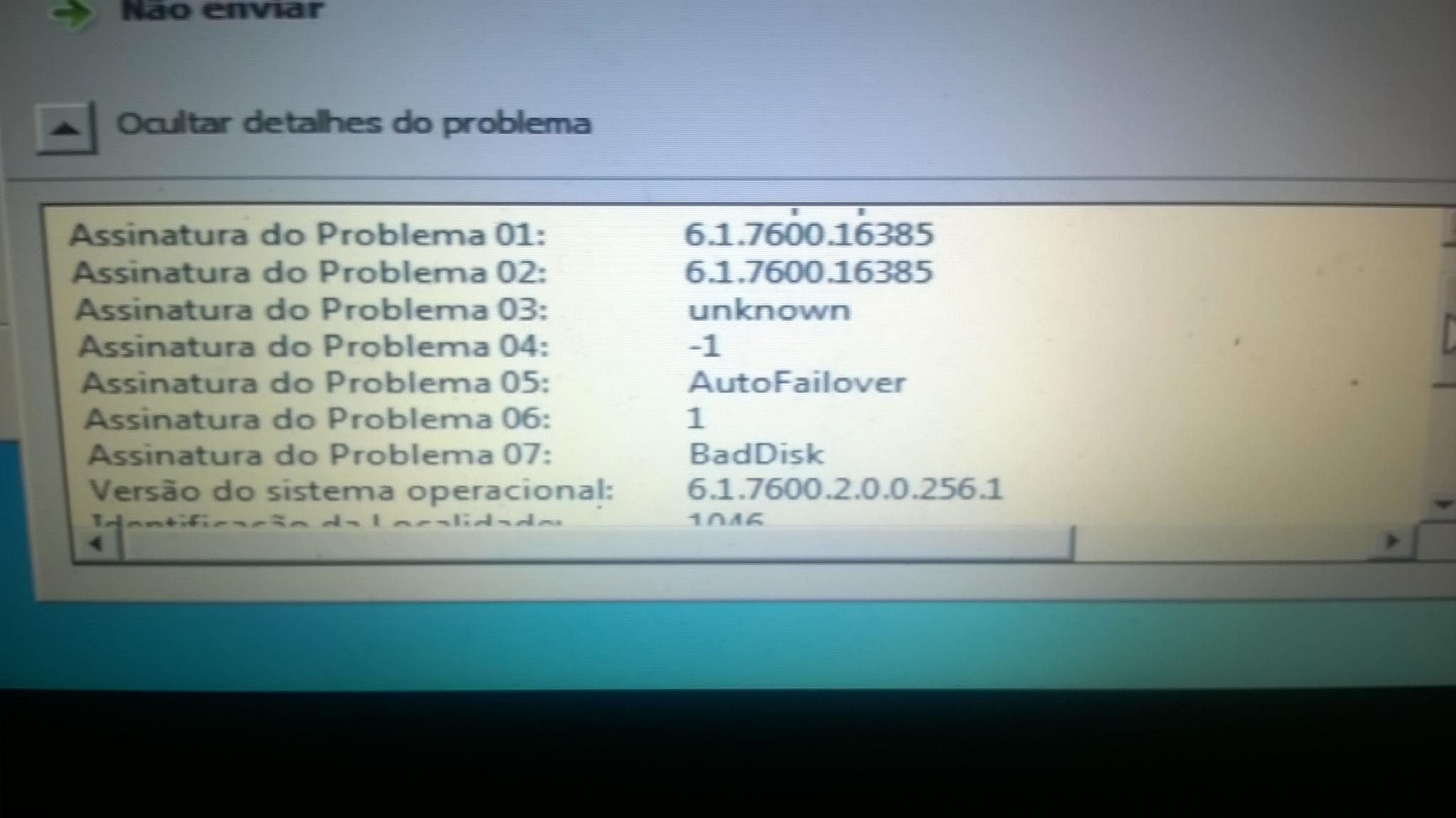

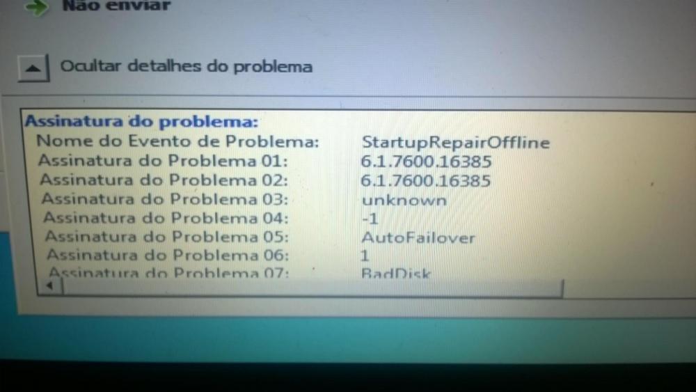

Tentei ignorar isso e entrar na bios para formatar e instalar o windows, consegui bootar pelo pendrive mas dá erro durante a instalação do Windows, acusando também erro no HD (image em anexo):

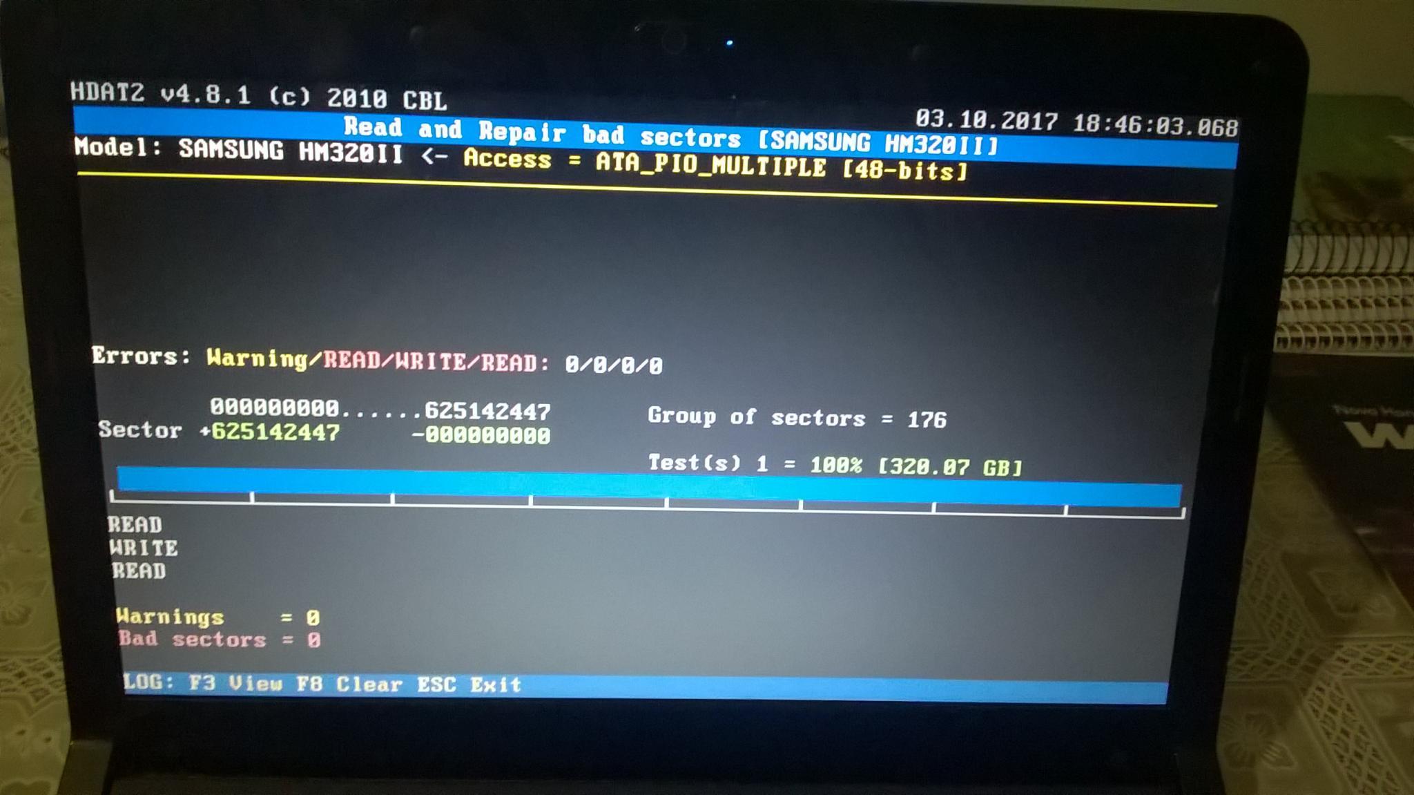

Enfim, a pessoa está ainda afim de tentar recuperar o HD, então tentei utilizar o Hirens Boot 15.2, selecionei o utilitário HDAT 2 e pedi pra ele varrer o HD, verificar os erros e tentar recuperar, porém o utilitário não reporta nenhum erro (imagem em anexo) e diz que não tem nada de errado. Será que consigo salvar esse HD com outro programa? Será que se for badblock consigo isolar os setores defeituosos e continuar usando? Alguém dê uma luz?

@RS Faria não, antes de tudo eu tentei fazer isso, inicializar ele normal, ignorando a primeira mensagem S.M.A.R.T e dando F1, ele fica na tela de loading do windows e chega um hora que reinicia num loop infinito, mas nunca entra no windows.

Para o HDAT2 não ter detectado nenhum bad block é sinal de que os que existiam foram remapeados estourando o limite do fabricante em " Realocate Sector Count " do SMART e por isso aparece essa mensagem no boot.
Seria importante avaliar o estado da superfície magnética com o gratuito MHDD que tem no Hiren's fazendo um simples escaneamento com ele. Se existirem setores na faixa dos 500ms ( quinhentos milesegundos ) deverá ser esse o motivo de não conseguir instalar o Windows. Neste caso eu usaria outro programa para tentar reanimar esses setores mais lentos que também tem no Hiren's.

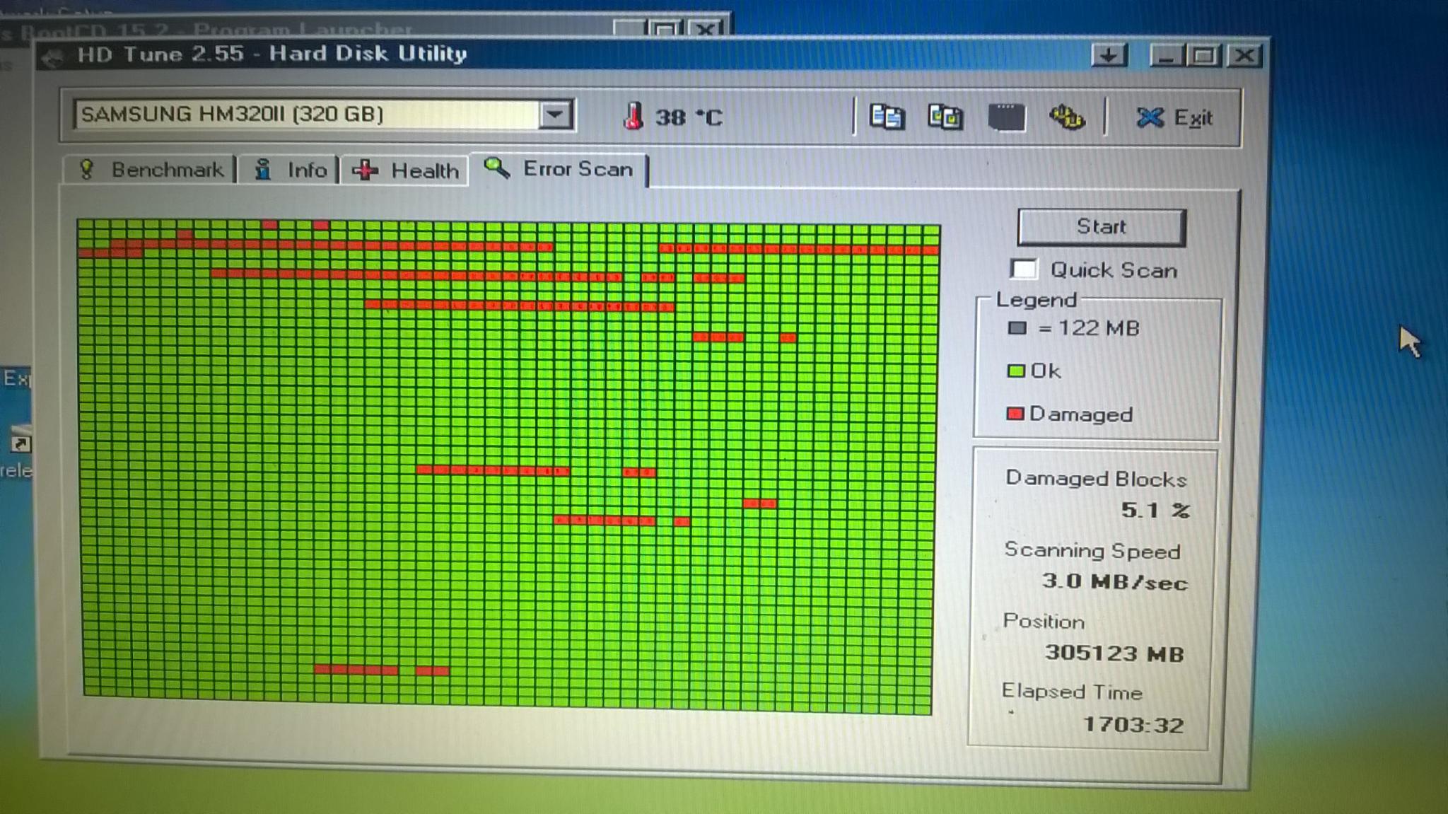

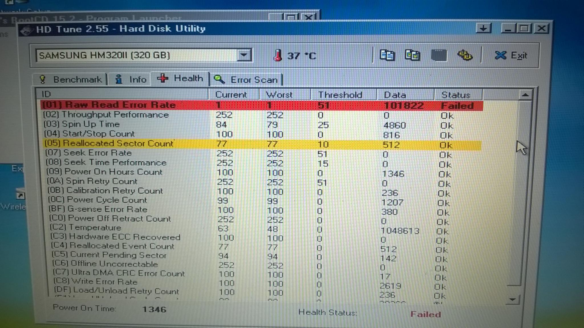

@Henrique - RJ não achei o MHDD que você citou no Hirens 15.2, está em qual opção? Dos program? Mini XP? Bom, eu decidi avaliar corretamente os setores defeituosos usando o HDDTune no Hirens 15.2 e terminou dessa maneira, ainda é necessário rodar o MHDD ou posso pular pro HDD Regenerator? E se não der resultado, já tentar o zero fill?
Obrigado!
hd1.thumb.jpg.747243ff5d6eeb103b3c0056d8b611fc.jpghd2.thumb.jpg.44701b438fc974e34865c6bc73b85b4f.jpg

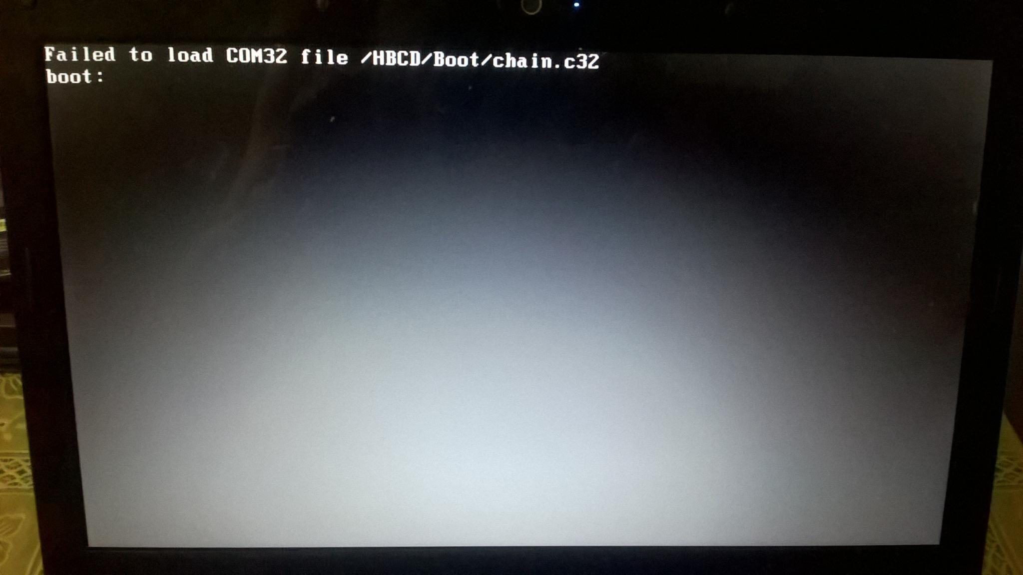

Galera, estava usando o Hirens 15.2 normalmente no pendrive bootavel e tentei colocar o 10.2 e também tentei o 10.4 formatando em FAT32 e FAT, já também tentei alocar apenas 2gb no pendrive e formatar em FAT e criar, mas continua dando o mesmo erro... o 15.2 boota normalmente, já essas versões 10 do hirens está dando esse problema como na imagem:
boot
Pesquisei sobre o erro no google e até aqui pelo fórum e não achei nada pra ajudar, se alguém souber como resolvo isso, porque prefiro rodar o HDD Regenerator pelo Hirens dando boot direto lá do que usar a versão normal para desktop colocando o HD na minha máquina, mas se não houver outra forma...até porque a versão 10.4 do Hirens também possui algumas ferramentas de zero fill que talvez eu poderia usar.

Sim, deixei no tamanho normal do pendrive sem particionar e não foi, em FAT32. Em FAT também já tentei, acredito que não irá fazer diferença se eu mudar pra NTFS também, acredito que o problema é outro, será que com CD eu elimino esse erro? Porque o problema era o HD, agora já é esse kkkkk, complicado. Pior que não achei nada parecido pra testar aqui.

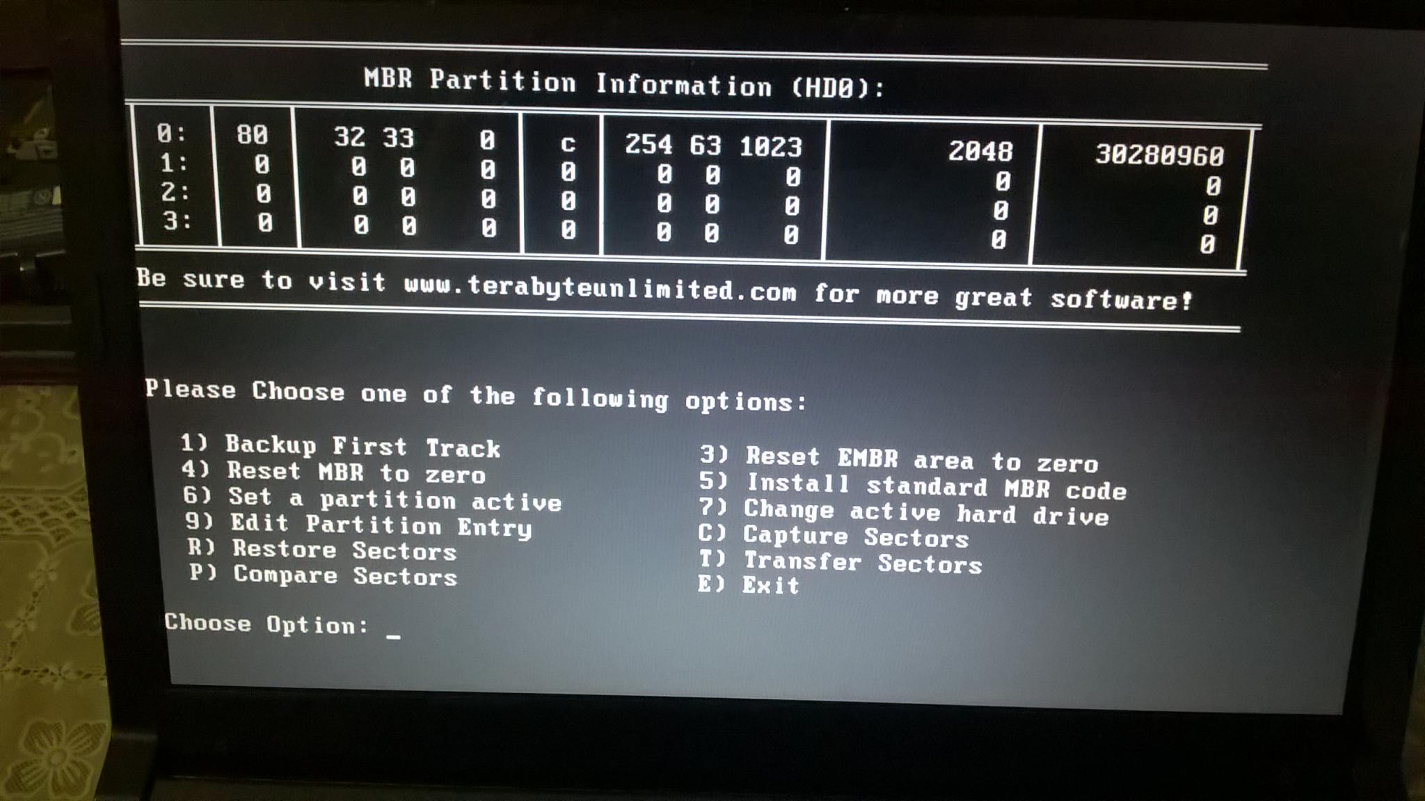

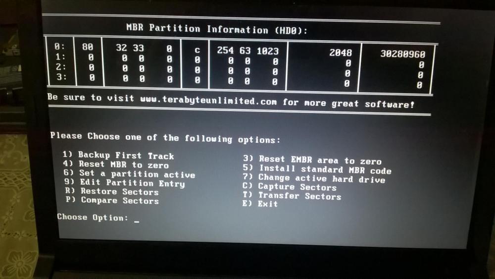

Consegui resolver o problema do boot (Clique aqui para ver a resolução), executei o HDD Regenerator e o mesmo dá um erro em mais ou menos 12gb do HD, já vi que não irei conseguir reparar nada com ele e estou partindo para a penúltima opção que é a zero fill e zerar mbr, estou seguindo um tutorial aqui mesmo no fórum (Clique aqui para acessar)      e estou com algumas dúvidas referente a etapa de zerar a MBR, fiz a pergunta para o autor do tópico de tutorial mas irei postar aqui também:
Após eu selecionar para apagar a EMBR e MBR no MBR Work 1.08, eu saio do Hirens e quando volto e vou lá ver o HD no MBR Work é como se tivesse voltado e não feito a operação, seria só o reconhecimento do HD pelo software ou realmente deu errado? Irei postar a imagem logo abaixo (obs: estou fazendo com pendrive e quando fiz as duas operações o pendrive também foi pro saco, tive que vir no meu pc pra criar a imagem do Hirens de novo kkk)
Observe antes da etapa e depois de iniciar o Hirens novamente e ir para o MBR Work:

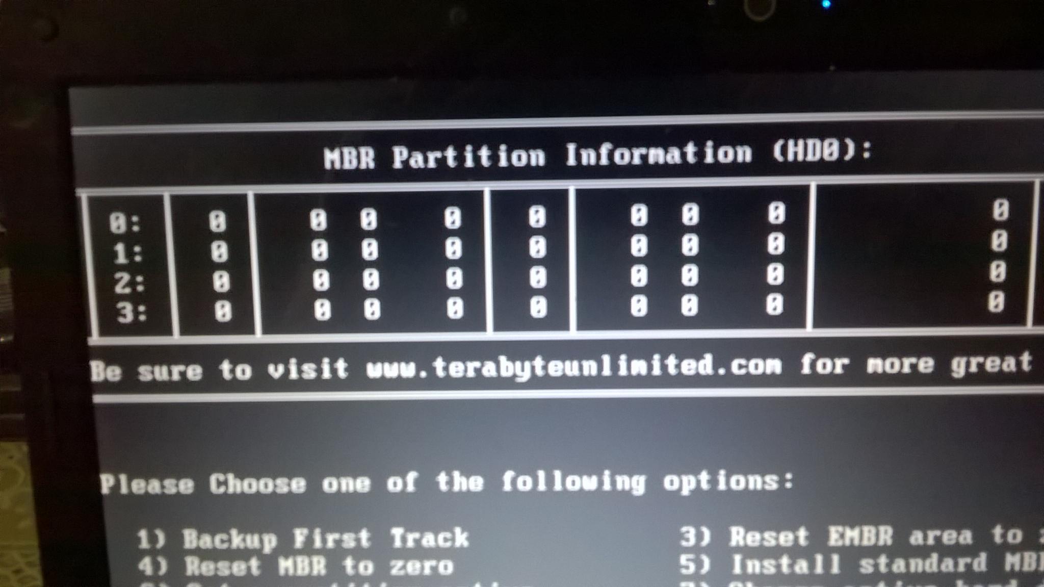

Depois do processo: (mas após dar boot no notebook e voltar para o programa continua mostrando o HD como na primeira imagem que postei, é isso mesmo?)
Fera, a primeira linha do Smart do disco indica problemas graves na superfície do disco. Além disso, pela quantidade de área ruim, não há como recuperar o disco e torná-lo confiável. Não recomendo insistir na recuperação.
De qualquer forma, experimente o (pago) HDD Sentinel. Instale ele dentro do Hirens Boot como um programa normal e tente usar o teste de superfície no modo Write + Read. Eh o único que eu conheço que realmente consegue fazer o disco realocar os setores.
