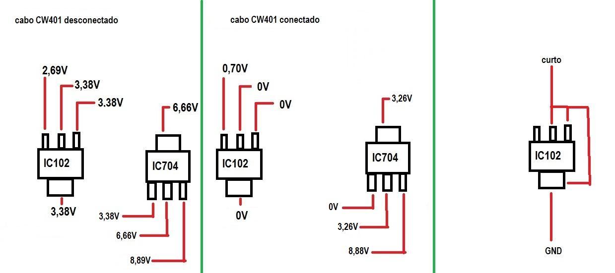

Tenho outras informações que talvez ajude. Medindo na placa do painel de controle na linha do conector CW401 mais especificamente nos reguladores de tensão IC 102 e IC 704 (SA1117H) notei algo que pode não ser normal. Nesse caso preferi colocar as informações em uma imagem para facilitar.
O curto no IC102 é constante independente se o cabo esta conectado ou não. Notei também que o GND da placa principal só acusa continuidade com e área da placa do painel se o cabo esta conectado ao CW401. Segue a imagem...

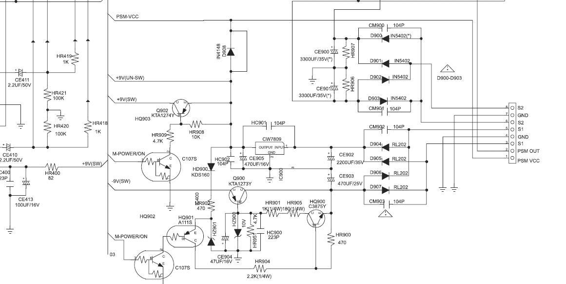

No primeiro post deixei o esquema elétrico mas anexarei aqui apenas as partes referentes ao amplificador e a fonte.
  • Coordenador
Instale o potenciômetro (cursor), na entrada dos resistores HR803 e HR804, os transistores de MUTE podem ser removidos, HQ802 e HQ803, a alimentação é normal, +Vcc pega no capacitor CE900 e -Vcc no CE901, o terra (Comum), será a junção dos dois capacitores, e todo o resto da fonte pode ser desligado...
