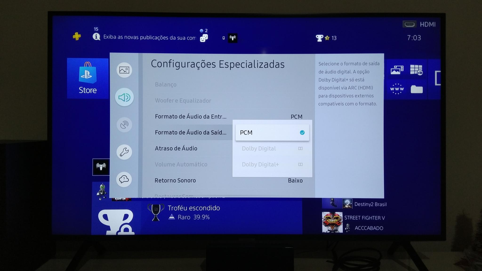

Galera td bem? Estou com o mesmo problema. Comprei a nu7100 na bf, já fiz os ajustes nela e estou muito satisfeito com a qualidade de imagem.
Porém o que está me tirando o sono é a combinação nu7100 + htf5505k ambos samsung e ps4.
Ligação está PS4 HDMI 1
HT HDMI 3 Arc
E não sai o som 5.1 no PS4, o HT reproduz nas 3 caixas frontais mas não nas traseiras . Já testei em pendrive e Netflix e estão 5.1.
No PS4 está TD configurado ok, detalhe que a tv não deixa selecionar Dolby apenas PCM , no sinal de TV aberta as caixas traseiras também não funcionam mas o modo Dolby está ativado .

Amigo, acho que o segredo esta ae no dolby, PCM nao é 5.1 mesmo
Poderia sugerir desabilitar o uhd color, aqui desativei em todas as entradas hdmi, e raramente da algum bug mo ARC, mas se seu ps4 for o pro com 4k nao sei o quão isso afetaria, nao tenho ps4 pra testar, mas pode ser isso
Nao ha tambem alguma opção de som a ajustar no ps4?

Obrigado pela resposta Silas, no PS4 existe a opção dolby e já está setada.
O PS4 é o PRO por isso não liguei ele diretamente no HT e do HT na TV se faço isso perco o 4k e o HDR.
O setup anterior funcionava td normalmente mas minha TV FHD queimou e tive que pegar essa samsung e agora estou com esse bo, até comprei cabos HDMI novos 2.0 mas nada adiantou.

Fiz os procedimentos do tópico e nada. Comprei um cabo óptico e também nada de som nas caixas traseiras. Acho que vou devolver a tv. O suporte da Samsung também não ajudou a solucionar.

Cara, tambem estou intrigado no seu caso, aquele formato de audio de entrada ali também nao altera? testou com outros formatos de saida de audio no ps4?
Como o amigo acima disse sobre o cabo optico, se ligar do ps4 ao home theater deveria pegar os 5.1, ae ja nao seria caso com a tv, nao é?
