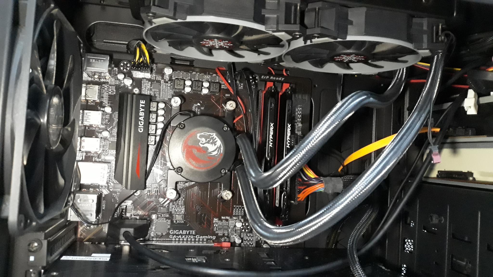

Poderia tirar uma foto do base plate do bloco do Watercooler? para mostrar como a pasta esta espalhada e mostrar o contato?

Não sei se teria como tirar esta foto do contato da base do processador. Mas ao fazer as trocas, vejo que todas as vezes ele se espalhou bem, tando uma quantidade suficiente e somente muitíssimo pouco saindo nas bordas. O contato é o máximo dos parafusos sem forçar ao extremo.
As setas eu quem coloquei, este é o modelo do meu gabinete, os coolers estão posicionados exatamente assim, mas a foto é da internet.

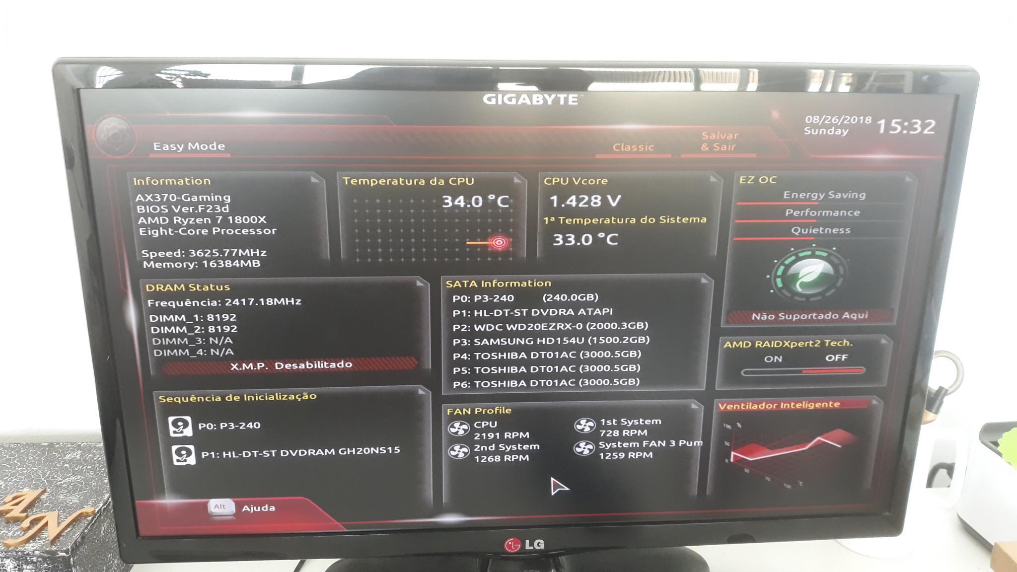

@Rofran Santos vou dar os passos.
1 - a bomba do water cooler precisa ficar conectada no SYS_FAN2 (ao lado das memórias).
2- os fans do water cooler precisam ficar conectados no CPU_FAN (use o cabo splitter que vem junto com o water cooler para conectar os dois fans no mesmo CPU_FAN).
3 - depois vá no BIOS e coloque o SYS_FAN2 em Full Speed.
4 - o CPU_FAN deixe em Normal.
5 - o ideal seria depois comprar um extensor para o cabo da bomba e plugar no SYS_FAN3/PUMP, pois deve ter aviso caso a bomba pare de funcionar.
6 - reveja a montagem do bloco do water cooler, limpe toda a pasta velha e aplique uma gota de GC-Extreme. Gota tipo abaixo:

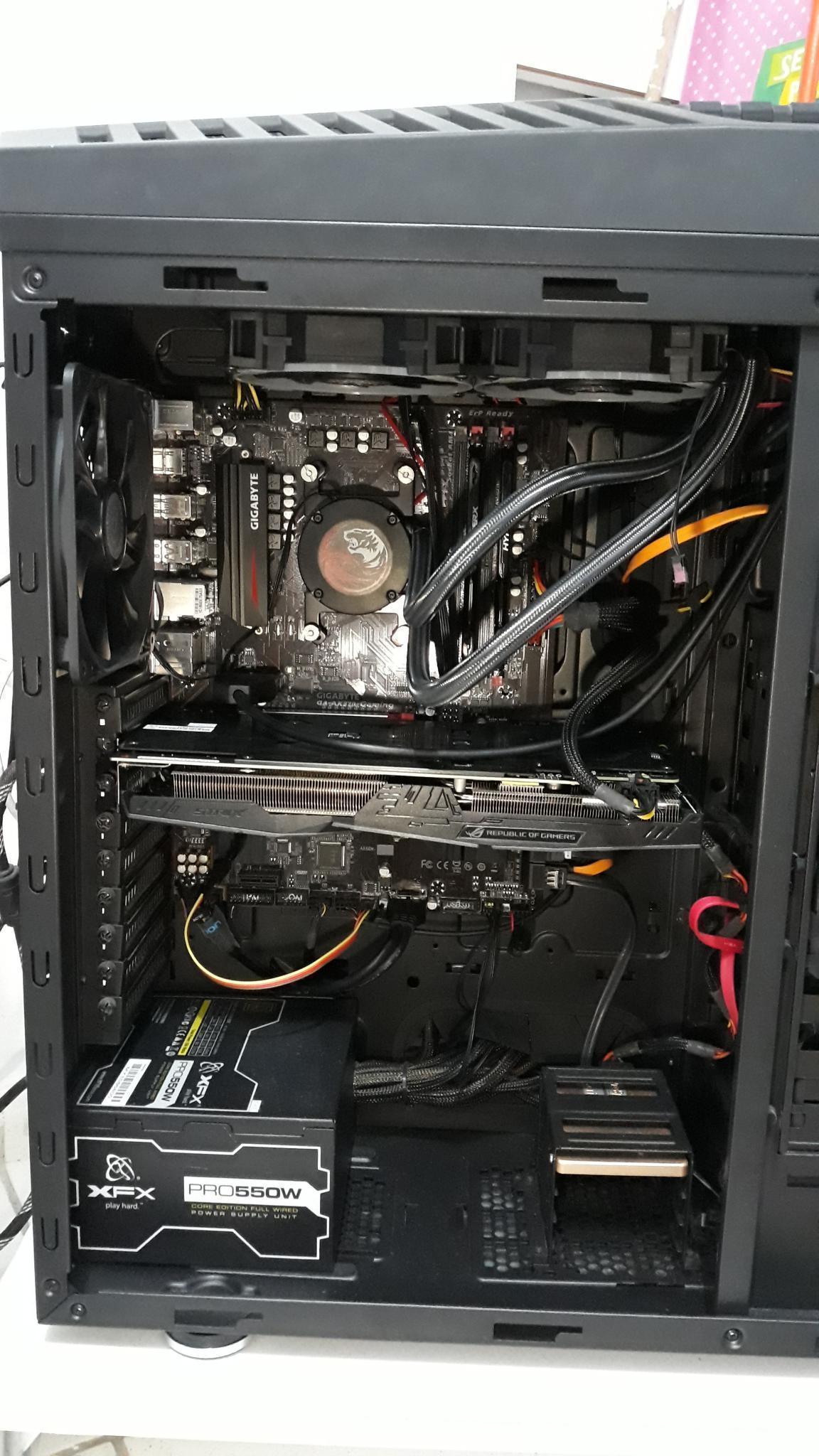

7 - Pode postar uma foto de como o water cooler está instalado?

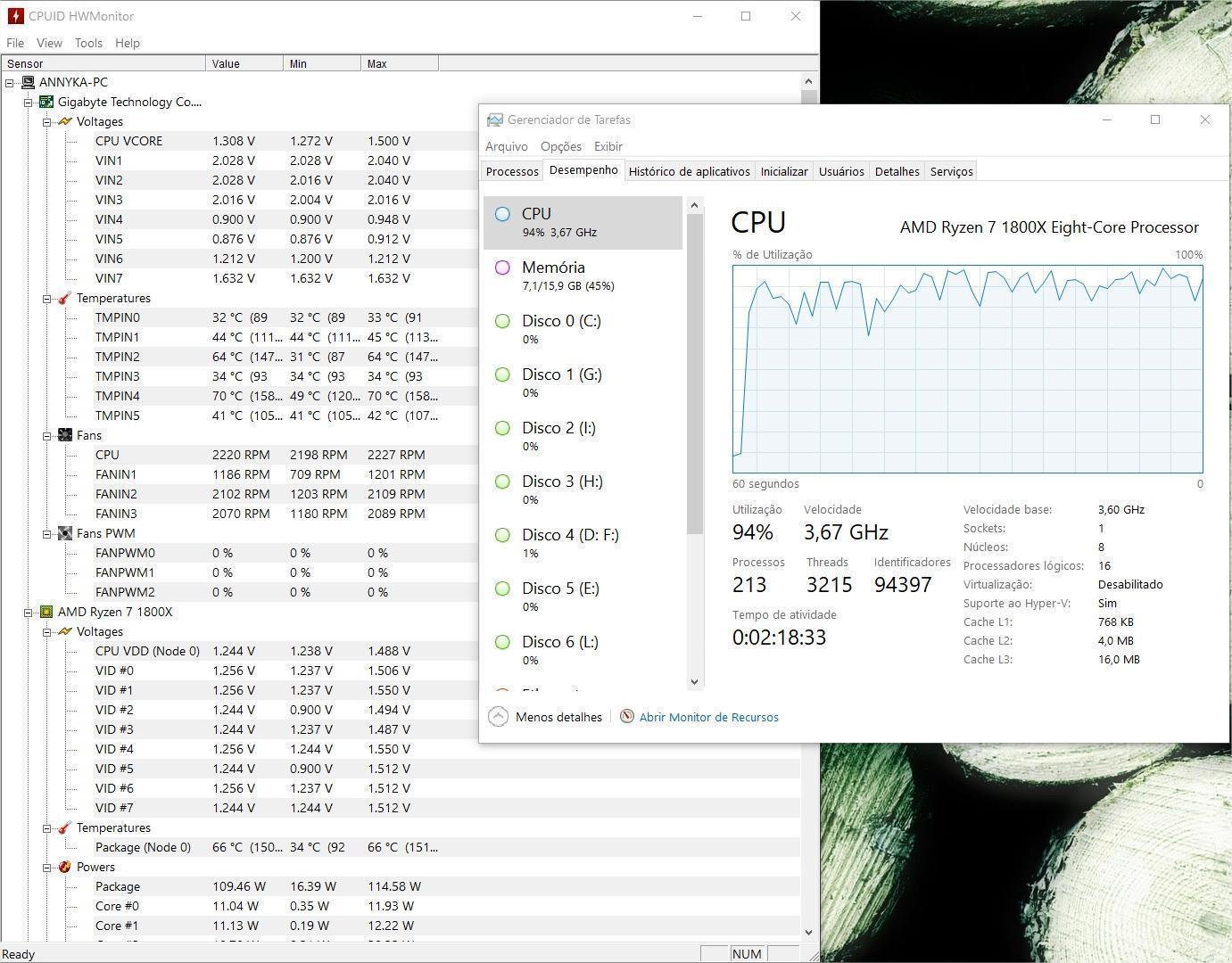

8 - Ligue o micro e tire um print do HWmonitor mostrando o rpm dos fans (CPU_FAN e SYS_FANs) e da carga da CPU. Tente colocar o Ryzen Master junto mostrando a temperatura.

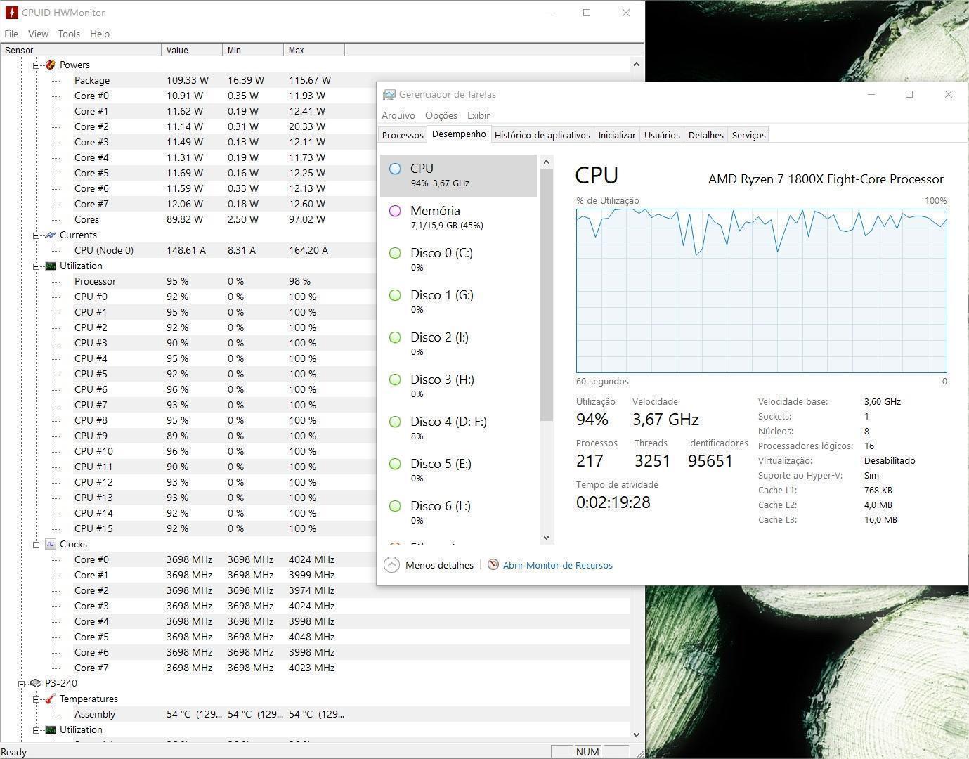

9 - tire outro print em carga, se a temperatura não subir muito. Pode ser um render leve ou o AIDA64 apenas com CPU marcado.
A bomba do Sangue Frio precisa estar por volta de 2300rpm no HWmonitor. Se estiver muito baixa, nem precisa testar em carga. Veja se uma mangueira está fria e a outra está quente. Veja se tem trepidação no bloco, barulho de fluxo nas mangueiras.
E veja se está instalado corretamente, com o backplate e os parafusos instalados corretamente.

Mais uma vez obrigado @Contiusa
Vamos aos procedimentos indicados:
Ontem estava tudo bem com o PC, mesmo assim resolvi seguir as dicas para ver se soluciona de vez o problema, então troquei os conectores de energia seguindo o que foi indicado, mas não deu certo. Vou explicar dividindo em dois case:
- Fiz isso
2 - os fans do water cooler precisam ficar conectados no CPU_FAN (use o cabo splitter que vem junto com o water cooler para conectar os dois fans no mesmo CPU_FAN).
- Não veio esse cabo, tive que comprar. Conectei os dois coolers no conector do CPU FAN
- Fiz isso
- Fiz isso
CASE 1

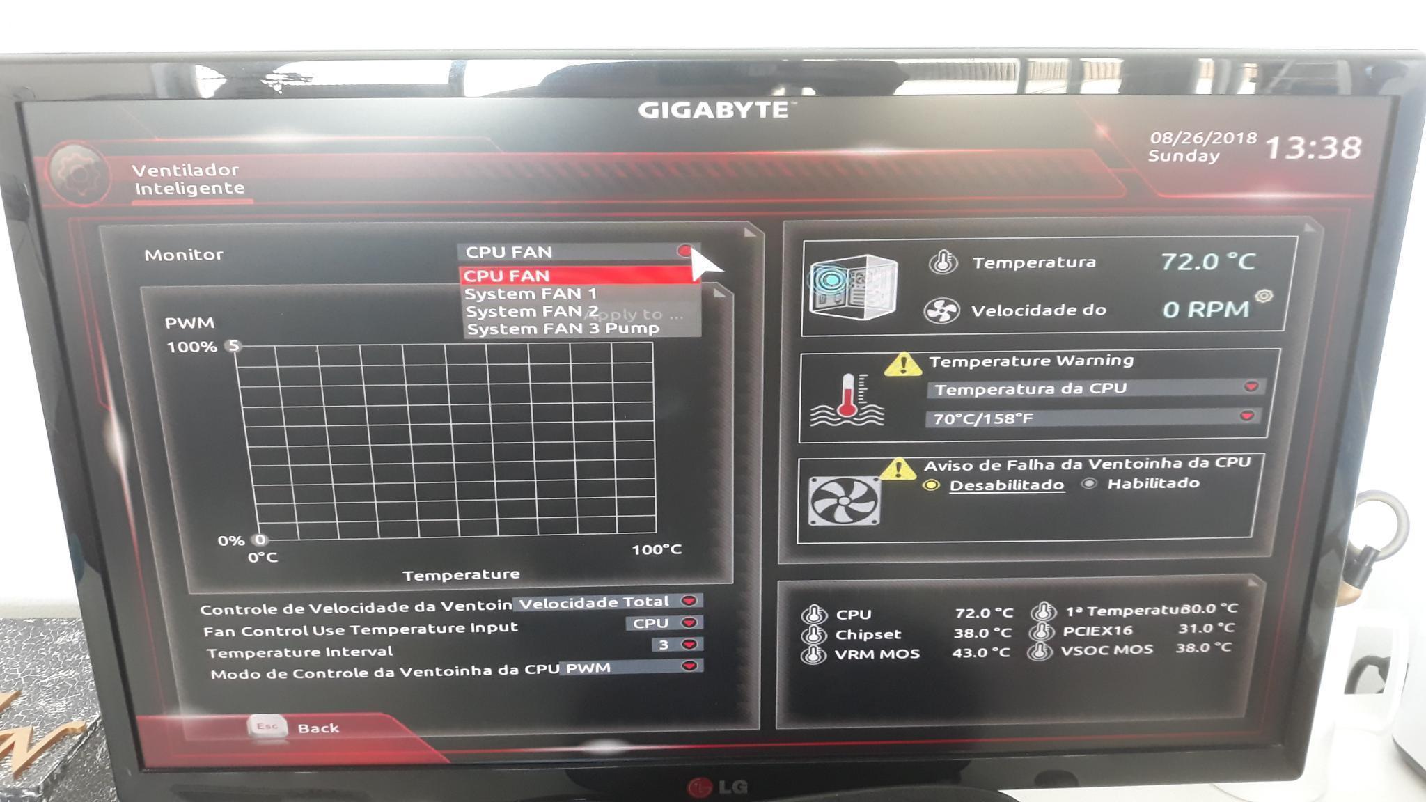

Após feito o indicado á cima, temperatura rapidamente subiu para o critico.
Desliguei, esperei 1h para esfriar, troquei a pasta térmica e liguei, ainda com as conexões como indicada.
Mais uma vez, mesmo ainda na bios, temperatura foi ao extremo.
Desliguei, esperei um tempo e voltei os conectores como estavam antes, mas não solucionou, continuando em temperatura critica.
Parei o teste e segui pro case 2
- Hoje pela manhã comprei
- A pasta sempre fica como nas imagens indicadas e sigo os procedimentos de limpeza
CASE 2
Tudo conforme indicado acima com a alteração de onde a bomba ficou ligada:
Os coolers no CPU FAN e a bomba no FAN3 PUMP.
Liguei e problema permanecia, então efetuei a troca da pasta térmica.
Ao ligar novamente problema permanecia.
Coloquei tudo para máxima velocidade da bios e testei. Ainda no problema.
Troquei a pasta e liguei o PC ainda com as conexões da forma acima e em alta velocidade.
Problema continuou. Troquei as conexões para como estava no inicio e problema ainda existia.

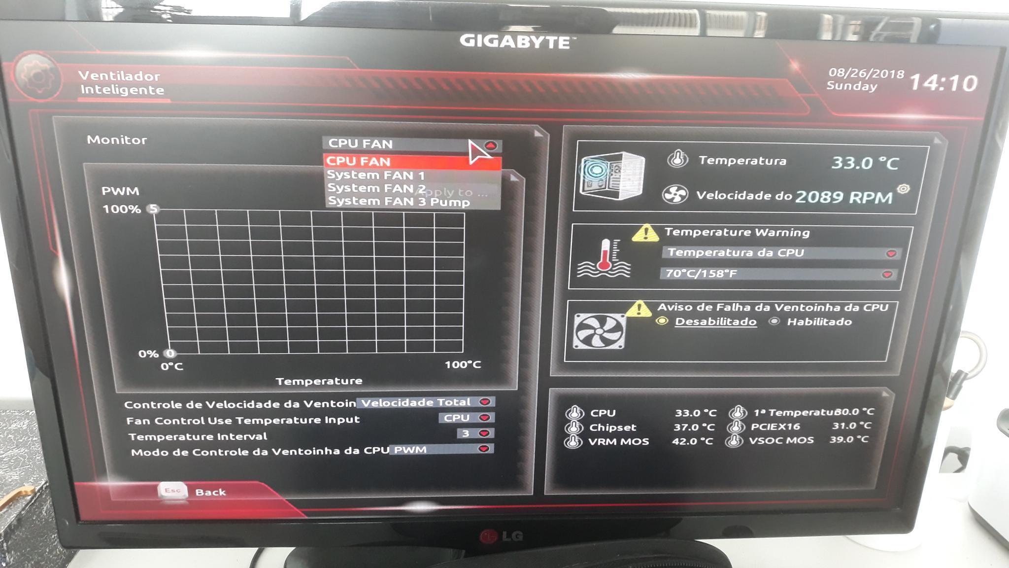

Troquei a pasta térmica mantendo as conexões originais (Bomba no CPU FAN, Coolers no FAN 2).
Ai o PC ligou normal, com 33° na bios e 59° no windows.
Como a parte de baixo (indicações 7 à 9) precisam de fotos, vou postar à parte.

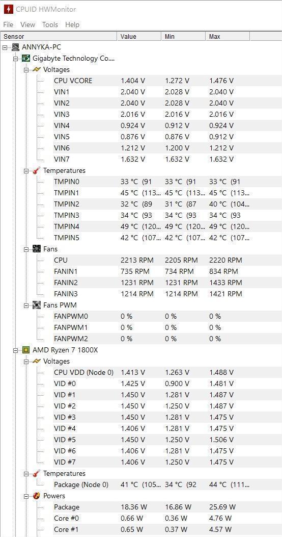

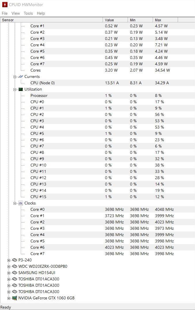

@Rofran Santos você viu o rpm da bomba e dos fans? Só assim você vai saber se a bomba está rodando ou não. Se ela estiver nos 2300rpm, ou está entupido (pode dar fungo) ou está instalado incorretamente se a CPU estiver em stock. Não acredito que você esteja fazendo overclock com vcore a 1.45V nessas condições.
- Acho que essa foto supre a vista necessária para ver a instalação
- Não tenho o Ryzen Master, mas se for necessário eu baixo!
1.thumb.jpg.f29f031f72bd603f767e771bd64b07ee.jpg2.thumb.jpg.aeb06e686b89e3819af301e65f1d34b5.jpg
- Coloquei para converter um vídeo, espero que sirva
- Tudo instalado de acordo.
Não sei se as imagens abaixo podem ajudar
Imagem 1 (Coloquei no modo EASY para tirar foto das informações)
Imagem 2 (Quando ocorre o aquecimento)
Obs. está em 0 RPM porque a bomba estava no PUMP neste momento.
Imagem 3 (Trocando a pasta térmica e voltando ao CPU FAN)

Imagem 5 (Vista geral)

Hoje, aconteceu mais uma vez o maldito aquecimento, mas percebi uma coisa!
Eu usei, daquela última vez, uma pasta térmica de silicone que um amigo indicou, dizendo ter sido a solução dos problemas dele com relação a aquecimento.
Hoje de manhã, a máquina estava ótima e minha esposa até renderizou uns videos do After Effects sem problemas. Passaram-se duas horas desligado e quando liguei percebi o som do cooler em sua velocidade máxima, mas sem o som de alerta de alta temperatura.
Então abri o programa e vi que ele oscilava entre 81° e 85°. Por isso não houve alertas, já que programei a BIOS para avisar com 90°.
Ou seja, aquela pasta dele realmente é eficaz, já que das outras vezes foram temperaturas superiores.
Coloquei na tela da BIOS e percebi que onde fica o valor de rotação da bomba, estava com uma exclamação.
Abri o PC, removi os parafusos da bomba e dei umas tapinhas leves. Devolvi ela sem trocar a pasta térmica usada. Não é indicado, eu sei, mas queria saber se era problema que inviabilizava a pasta.
Então liguei e funciona normal. 41° na bios e 46° no sistema.

As temperaturas no post #11 parecem boas.
Para esse processador em específico, utilitários como o HwMonitor mostram propositalmente 20C acima do real, veja motivo aqui.
O Ryzen Master mostra a temperatura correta sem o adicional, veja um print aqui.
