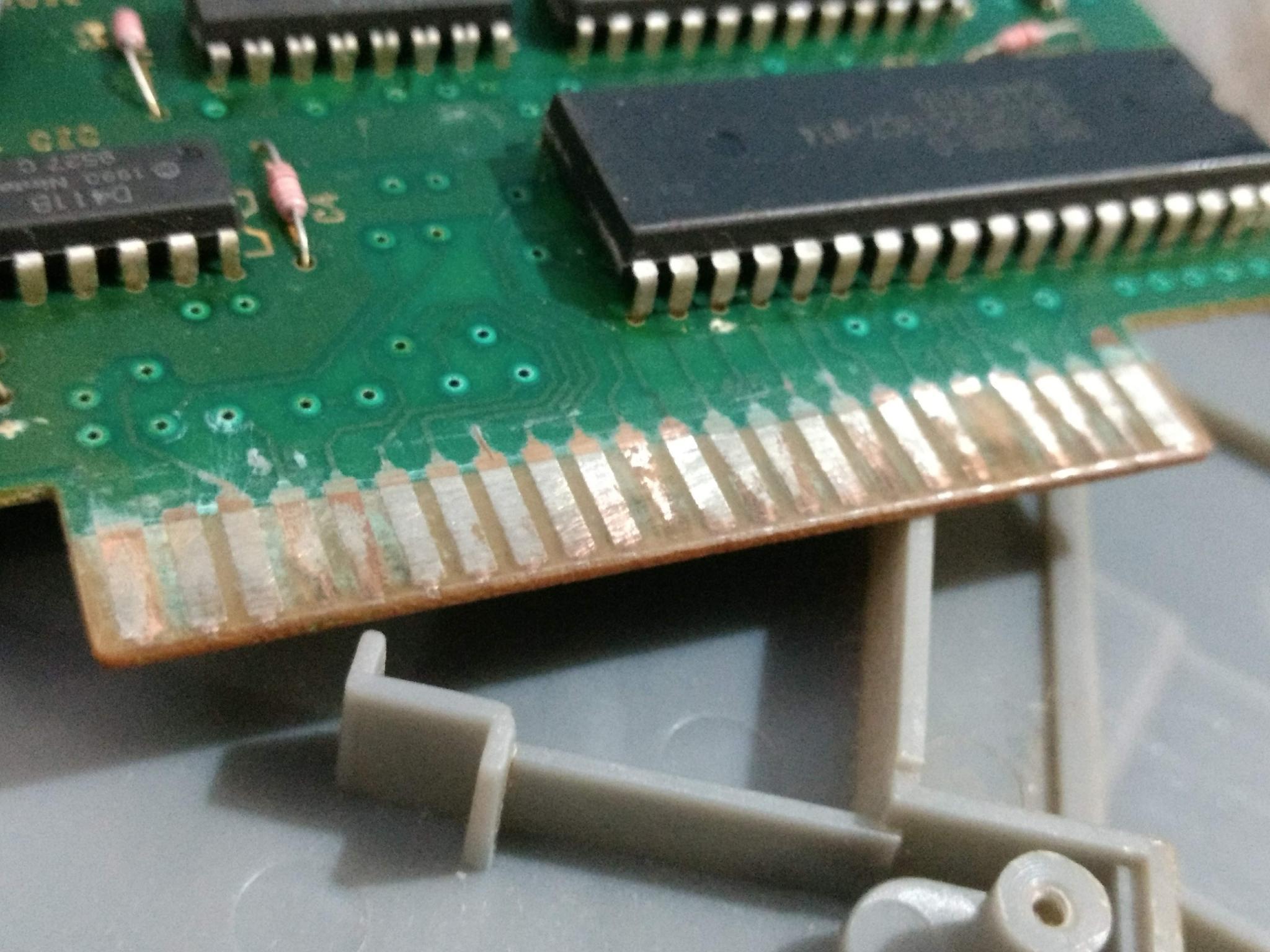

Olá pessoa beleza? é o seguinte, recentemente comprei a trilogia donkey kong SNES por um preço muito atrativo! e obs: todos originais!
dois deles não tavão salvando mas fiz o reparo dos mesmos, todos estão funcionando em ótimo estado e salvando normalmente.

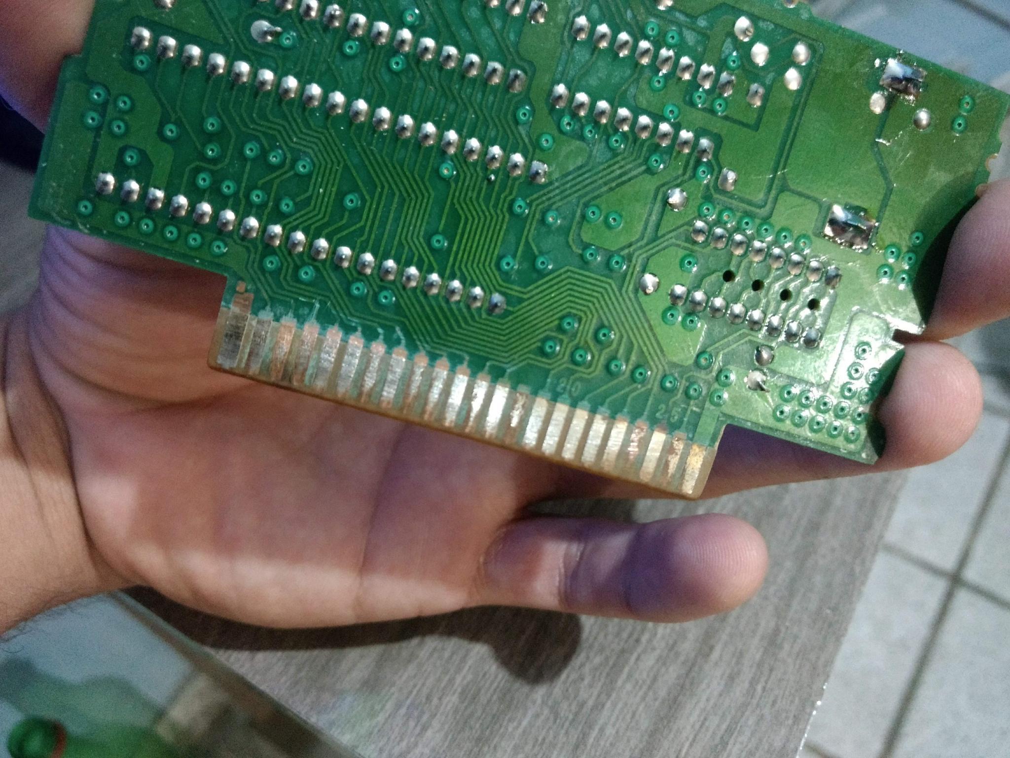

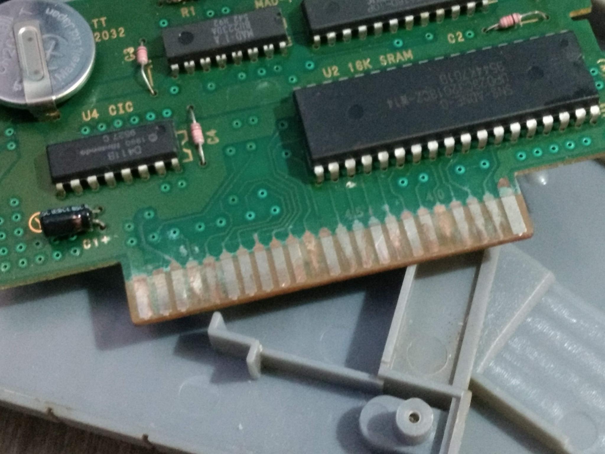

porém o dk2 tentei dar uma geral nele dando uma limpeza eletrônica e reparei que o avançado estado dos ferrugem em algumas trilhas foram danificadas como mostra na foto.
eu gostaria de saber se vocês têm algumas ideia se existe algum produto que refaça a trilha do chip. alguém me ajuda?
obs: o cartucho funciona! só queria trazer de volta o contato que foi comido pelo ferrugem.
Uma ideia: arrume um cartucho que esteja em bom estado de algum jogo desprezível e troque os componentes. Ou seja pega a placa boa de outro jogo e mova os componentes para ela. Um bom ferro de solda, estanho e sugador de solda devem dar conta do trabalho.
Se for analisar provavelmente não é necessário trocar todos os CIs.
  • Amei 1
9 horas atrás, New Nerd disse:
Sim, provavelmente só vai precisar trocar a memória ROM.
  • Amei 1
