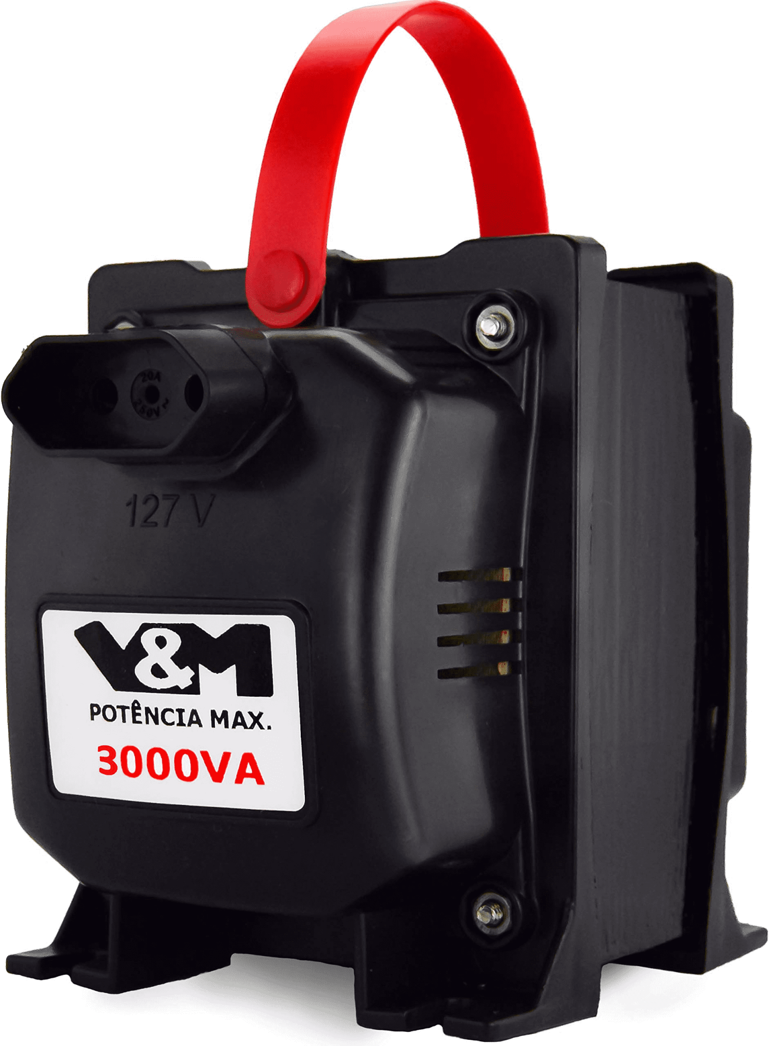

Como faço para dar este banho de verniz? Tenho que desmontar o transformador e aplicar na parte interna deste? Quais os locais da parte interna que tenho de envernizar para obter um bom resultado? Qual o tipo de verniz que tenho de usar, existe um específico para transformadores?

Sim existe o verniz próprio para isolação (o mesmo utilizado para motores elétricos), recomendo o da Weg, utilizo esse por aqui, geralmente eu mergulho o transformador por completo (ajuda a firmar as chapas também) no verniz, deixo um tempo e retiro, depois refaço o procedimento, ai só deixar secar bem, bem mesmo, pois internamente demora para secar, já no caso do motor não é recomendado mergulhar ele, é melhor deixar ele em pé, e ir derramando o verniz em cima das bobinas, até ele escorrer em baixo.

Muito obrigado. O transformador é de 3000 VA, utilizo ele para o ar condicionado, para realizar este procedimento não preciso abri-lo? Posso mergulhar direto no verniz. Segue anexo uma foto do transformador para visualização.

Sim, deve retirar essas "capas" laterais.
