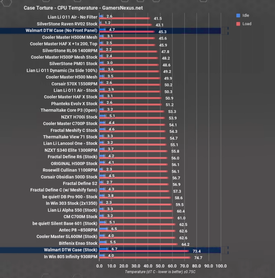

Seu gabinete é o mesmo que esse:
Spoiler
Só lembrando, você tem que somar a temperatura ambiente a esses números. Então no primeiro caso, se você vive em 30C, fica 45 + 30 = 75C, e no segundo, 73+30 = 100 = throttling.
Claro que a diferença não vai ser a mesma, pois eles testam usando outro processador, cooler e placa de vídeo. Mas só para ter uma ideia, esse gráfico mostra quão ruim o gabinete é no quesito ventilação, e isso que eles testaram os 3 fans na frente.

@Imakuni mano pelo jeito, vou deixar a tampa da frente aberta e vou deixar o vidro na caixa do pc porque ai sim n vai esquentar tanto, sao 3 fans mesmo q ja vem com o gabinete, acho q as tres vão fazer um bom trabalho, e vou add mais uma como exaustor, porque eu vi q a fonte fica em cima ai pra n esquentar ela vou fazer isso
