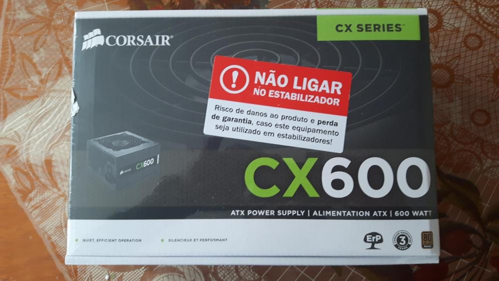

Quando conectados a fontes com PFC ativo, algo que é padrão de qualquer fonte decente atual, os estragos são muito maiores. Nesses cenários, o próprio manual desses aparelhos avisa para não ligar computadores neles:

O "equipamento" queimou meu computador, e somente depois disso descobri que ele não compatível com fontes com PFC ativo (486 ou superior).
O que mais me impressionou, foi coragem da empresa de vender sob argumento de proteção, um equipamento que faz exatamente o contrario.
