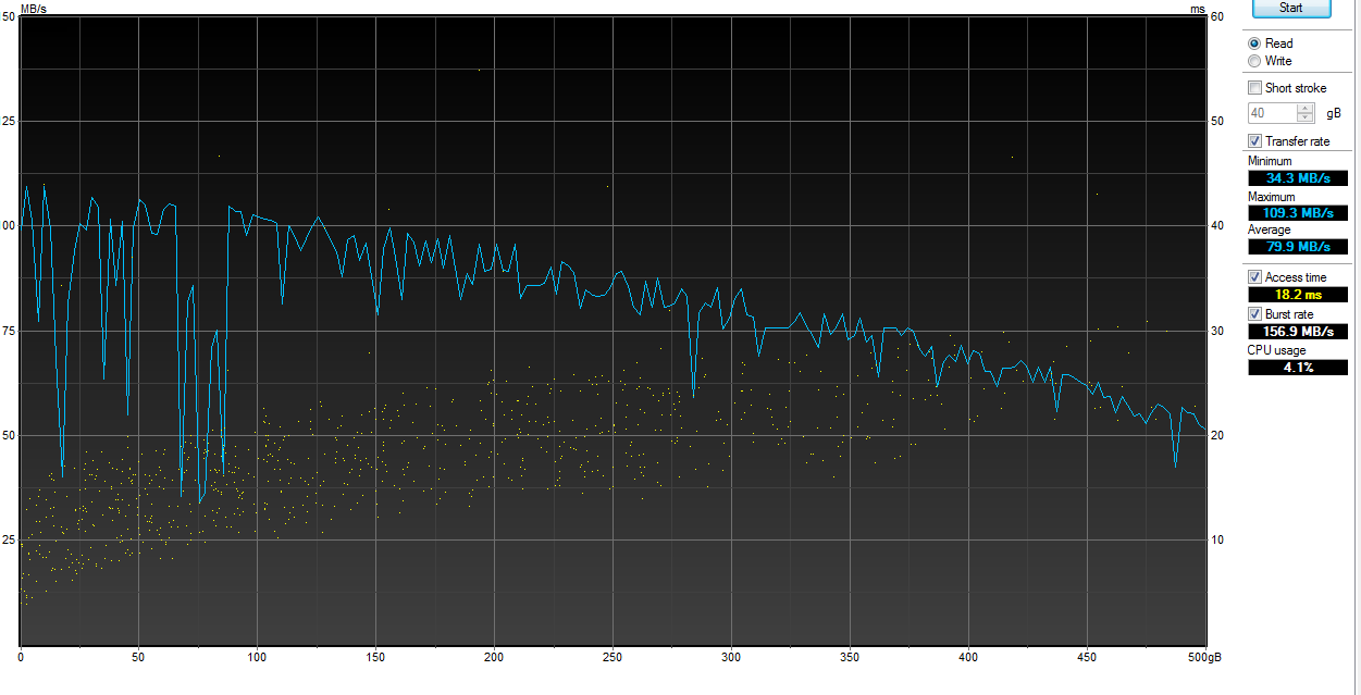

21 horas atrás, Nyut Nyuka disse:
@PedraX meu pai desligou errado o computador , o bad block pode ser um setor que falhou ?? e apareceu como vermelho quando meu pai desligou?
Sim, é possível, mas os setores defeituosos às vezes estão relacionados ao software e não ao hardware. Se você executar comandos como os que eu colocarei ou se você fizer uma nova atualização do zero, é provável que os badblocks desapareçam:
1. sfc /scannow
2. CHKDSK
Se as ferramentas que você usa ainda indicarem que existem badblocks, eles não estão relacionadas ao software mas sim ao hardware, portanto não podem ser reparados. Danos ao hardware são irreversíveis.
@Seagate estou usando o hdd regenerator , ele identificou dois badblocks , se ele não conseguir reparar então é fisico , eu não tentei reparar , porque consome 100% do disco rigido , e estou ocupado utilizando o computador
o regeneratoor nao conseguiu corrigir os bad blocks , como eu isolo ?
adicionado 1 minuto depois
@Seagate quando algo esta estressando o hd para testar ele ...@PedraX a do meu esta em 30 mb/s kk , mas ele nao esta travando nem nada
adicionado 44 minutos depois
@PedraX image.thumb.png.44ecd102a64b59f59782832b2b8f2476.pngrefiz o teste com todos os programas fechados
