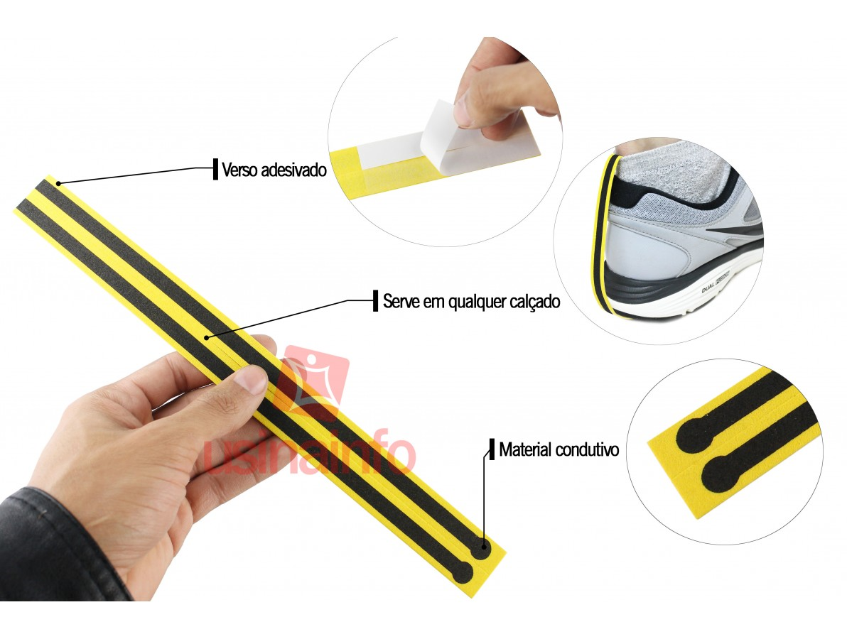

Os trabalhadores em ambientes livres da eletricidade estática não tem de estar descalços não.  Eles bem podem estar calçando o que bem entenderem desde que tomem a simples preocupação de calçar o que se chama de calcanheira antiestética. Isso dai:
Ou no mínimo uma dessas fitas, dissipativas (já incorpora uma resistividade elevada para proteção de corrente).
Claro que de nada adianta calçar uma dessas se seu piso não apresentar um mínimo de condutividade para com o terra.
Simples, eficiente e eficaz. Ela, a calcanheira, consiste de uma faixa de borracha condutiva que passa por baixo do calcanhar do calçado do cidadão e é presa com velcro por sobre o calçado, na região do calcanhar. Ligado de modo a conduzir eletricidade tem uma outra fita, fina e estreita, feita também de borracha condutiva que se liga a essa faixa principal através de um resistor de 1M, para limitação de corrente e proteção contra choques elétricos. Essa fita fina de borracha condutiva é lançada por dentro da meia do usuário de modo a manter contato elétrico com a perna (canela) do mesmo.  Se inadvertidamente o usuário mantiver contato com o fio fase ele não levará choque elétrico pelo corpo, perna, piso justo por causa da limitação de corrente estabelecida pelo resistor de 1M no circuito da fita condutiva.
