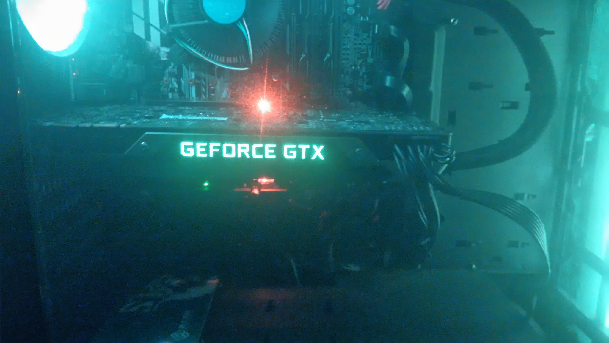

E é isso meus amigos! Com base na ajuda de vocês concluí minha decisão, e comprei minha tão sonhada GTX 980 TI modelo referência. Na verdade foi por 880 reais, e sem a troca do CPU. Ela ta perfeita e o lojista ainda me deu 1 mês de garantia. Achado mesmo. Claro... preciso trocar o CPU que é um i5 7400, mas por enquanto da pra me divertir muito com ela. Obrigado e muito obrigado à todos mesmo!
Foto!
