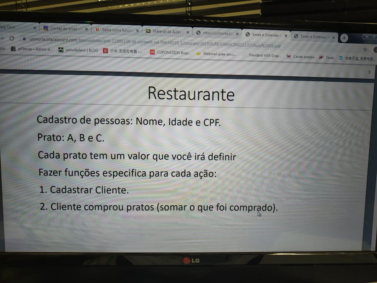

Oi pessoal, boa tarde! estou precisando de ajuda num trabalho que estou com muita dificuldade, tipo  to no basico do basico e o professor manda um trabalho que o nivel que a gente ta não confere gostaria de saber como começar alguma dica de como posso fazer porque meu professor não está nem aí pra mim :c desde já agradeço.

Olá, @Renan Guimarães! Seja bem vindo! Realmente é algo bem complexo para quem está começando a programar, mas não desanime!
Ensinar alguém a pensar é complicado, mas vamos tentar ajudar...
Você já construiu algum algorítimo? O programa pede duas funções, então escreva cada uma dessas funções isoladamente em janelas diferentes e veja se os programas respondem como você precisa.
Em seguida, construa o seu programa e insira no seu programa as funções que desenvolveu.
Duas dicas:
1° - Não dependa somente de fóruns e soluções já prontas. O ideal é que procure em alguma livraria ou sebo por algum livro a respeito que se encaixe em seu perfil como autodidata.
2° - Coloque comentários em cada linha de seu programa. Isso vai ajudá-lo a pensar de maneira sequencial e lógica.

@Renan Guimarães Entenda que se você não postar uma tentativa, um código pensado por você mesmo... mesmo que esteja errado, dificilmente  terá alguém para ajuda-lo. Nos ajude a te ajudar.
Não podemos dar nem mesmo um "exemplo" pois isso conta como código pronto. Lembre-se que praticamente todos os professores buscam por respostas aqui. Naturalmente se você usar parte de um exemplo, variáveis e até métodos que foram feitos por outros, vai impactar na sua nota, além de ser considerado plágio.
Entende? A obrigação de resolução é sua, por isso tente fazer, poste aqui a sua tentativa e não esqueça de usar o botão CODE que tem no editor para postar os códigos.

onde é o erro aqui???

Foi de lá que veio esse problema que está na tela? Tem um enunciado mais completo?
