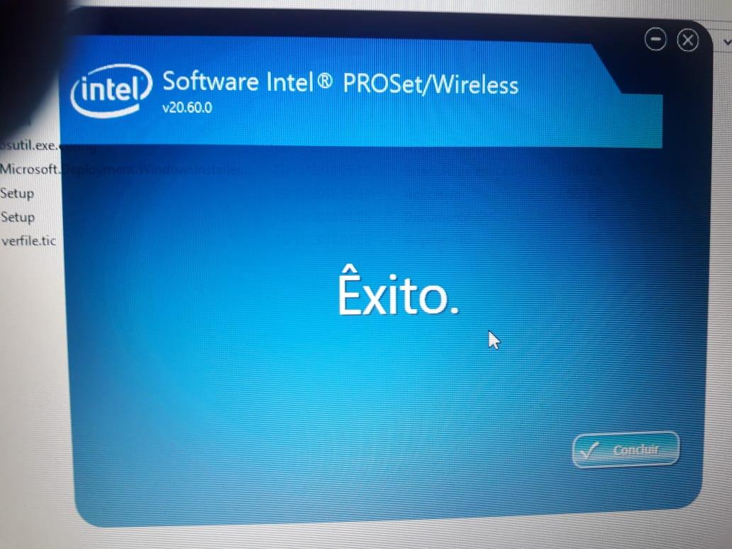

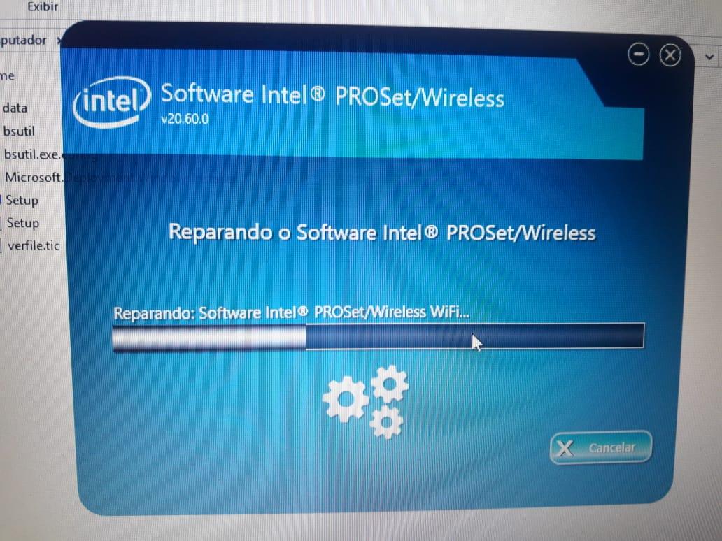

Peguei o notebook de uma tia minha e precisei reinstalar o windows 10 (instalei a versão home)  Notebook Asus, modelo VivoBook X543U. Porém o windows não instalou nenhum drive genérico para o Wi-Fi (e não me lembro se o Wi-Fi funcionava antes de formatar). Baixei o respectivo driver direto do site da Asus, instalei e informou que instalou com sucesso, mas o Wi-Fi continua sem funcionar.
Não aparece o símbolo do mesmo na barra de tarefas. Sinceramente, nunca vi uma situação dessas ocorrer. Alguém sabe uma maneira alternativa de resolver ?

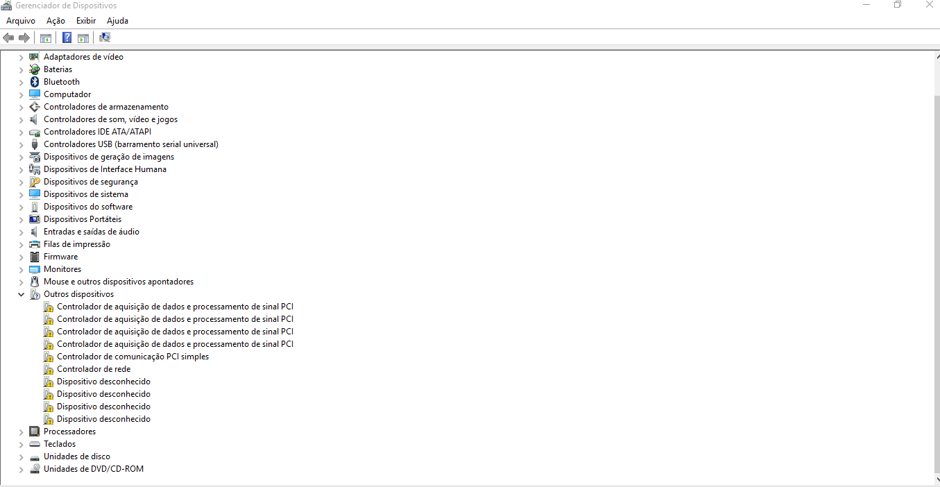

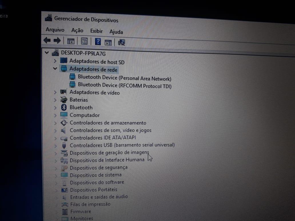

verifique no gerenciador de dispositivos se o hardware consta na lista; (printe esta tela de toda forma, cosntando ou não mostrando todos os dispositivos conectados)

O modelo é VivoBook X543U. Fiz a restauração de fábrica, que por sinal durou horas e horas mas não adiantou. Continua com o mesmo problema, sem wi-fi. Já não sei mais o que fazer pra solucionar isso. tirei o print em anexo do gerenciador de dispositivos, conforme pedido. Também tentei alternar as teclas FN + F2 mas tambem nao teve efeito.

@pcgc  Oi amigo, tirei esses prints, talvez ajude a avaliar melhor o problema e encontrar a saída. pode dar uma olhada ?
Ta parecendo ate que a placa de Wi-Fi está com defeito.

Finalmente um progresso nessa história. Criei um pendrive bootavel do ubuntu e rodei sem fazer a instalação e adivinha ? O wi-fi funcionou perfeitamente sem nenhum problema. Ou seja, o problema está no windows 10 e eu nao sei o por que. Peguei o driver direto do site da Asus, instalei e diz que foi com sucesso mas não funciona.
