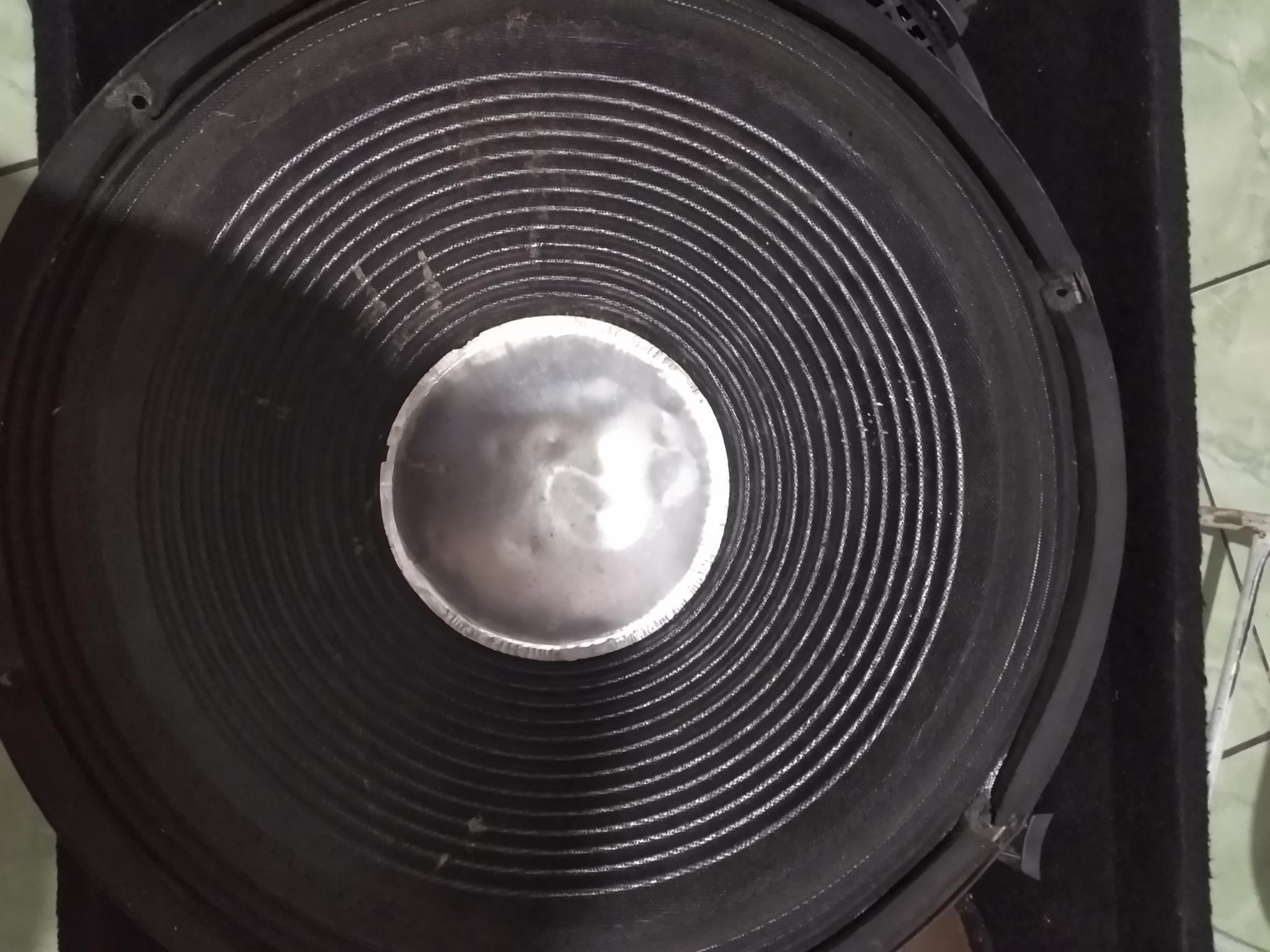

Amigo o pior é que esse falante nem tem marca e modelo, por isso eu mandei aqui pra ver se alguém conhecia esse falante, ah outra pergunta, qual tipo de falante é esse? Subwoofer ou Woofer?
7 horas atrás, Fonte bomba posi.com disse:
não há nenhuma inscrição/adesivo no imã dele?
27 minutos atrás, Eder Neumann disse:
Amigo não tem nada, só tem uma cola de adesivo, como se alguém tivesse tirado, mais não tem nada só riscos mesmo de uso.

digo sem precisão alguma que a chance de ser um woofer é maior do que ser um subwoofer, o ideal era saber o modelo dele mesmo...

Amigo, eu acho que a ligação do falante queimado pro o do falante que está funcionando, deve estar em paralelo, tenho foto aqui dele:
adicionado 1 minuto depois
Eu queria pegar um player da Pioneer X3000BR
adicionado 4 minutos depois
Esse falante que está queimado que eu falei está ligado em paralelo com esse da foto que funciona, só não sei marca e modelo deles.
