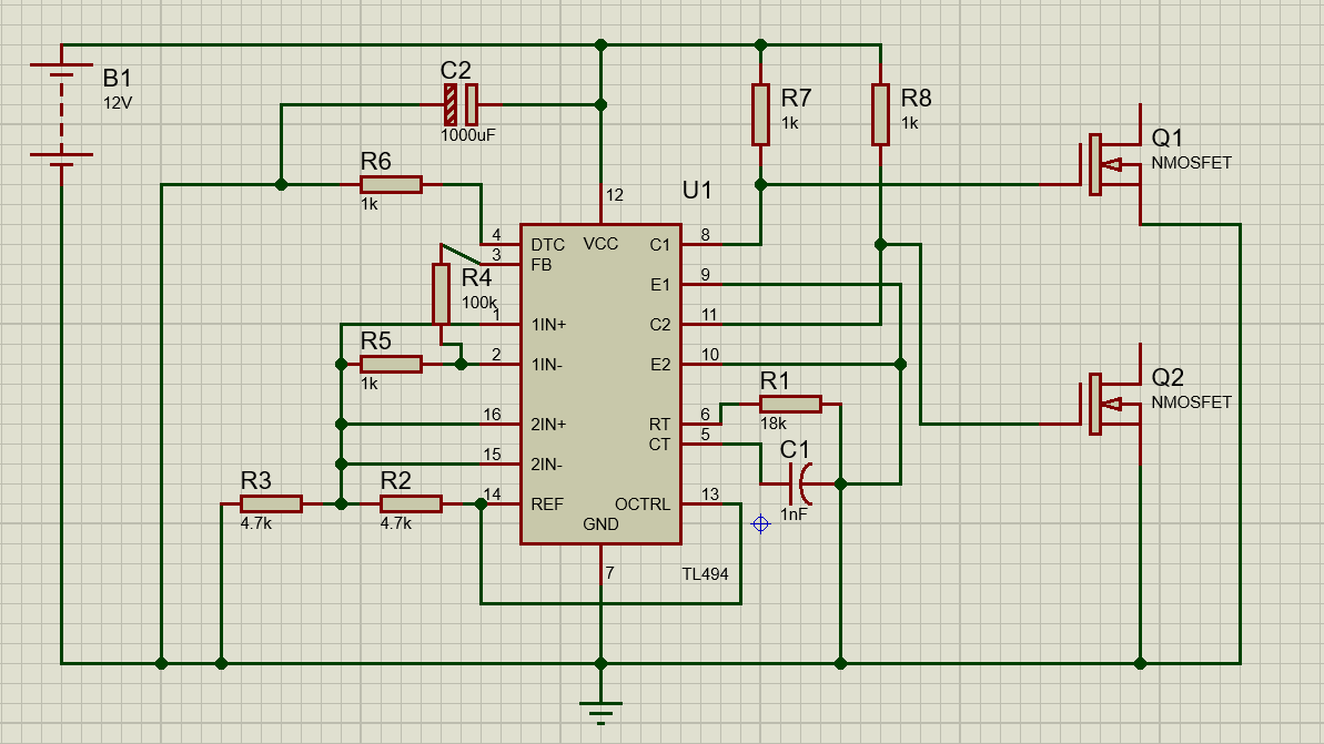

Eu terminei a montagem do CI TL494 para realizar o primeiro teste amanhã, ainda vou revisar o esquema, a ligação que eu pretendo usar no primeiro teste é essa:
Do outro lado do transformador vou fazer uma ponte de diodos, eu pedi da internet alguns MUR460 pro "projeto final", mas ainda não chegaram, então vou ter que improvisar com alguns que encontrei em sucata, vou usar dois RU4AM (2A) e dois RU3AM (1.5A) e ligar uns capacitores para medir a tensão neles.

Pessoal, fui tentar fazer o teste e estou tendo algum curto circuito na parte de chaveamento, o curto só acontece quando alimento o transformador conectado aos MOSFETs. Ou o CI não está oscilando ou os MOSFETs não estão sendo afetados pela oscilação do CI. Eu não tenho frequencimetro para testar as saídas do CI. Os MOSFETs parecem estar funcionando, fiz o teste com o multímetro na escala para testar diodo, eles abrem e fecham. A ligação é essa da última imagem que postei. Teriam alguma dica? Ou seria melhor tentar montar do zero com outro CI? Comprei dois TL494 novos que chegaram junto com alguns outros componentes. Tenho receio de ser algum erro no circuito e acabar queimando algum componente repetindo a mesma ligação.

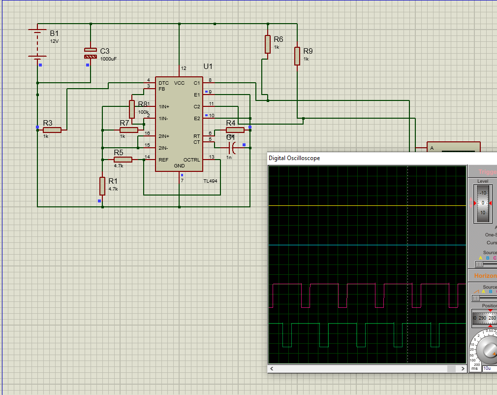

Na falta de um osciloscópio dá para improvisar com um RC. No circuito abaixo fiz uma simulação do seu circuito com 1 saída. Ali temos um oscilador, o transistor interno de saída e o circuito externo que vai ao gate. Foi adicionado um RC para leitura de tensão com um multimetro simples. Como a onda é quadrada com 50% de duty então espera-se ter 50% da tensão de pico no ponto de leitura.

Fiz esse circuito aí, está dando 9 V. Talvez seja a ligação das portas dos comparadores de erro que estão interferindo no duty cycle. Para mantê-los inativos, eu deveria aterrar as entradas não-inversoras para que ele não interfira no circuito, eu acabei descobrindo isso agora. Vou tentar alterar o circuito atual e ver o que dá.

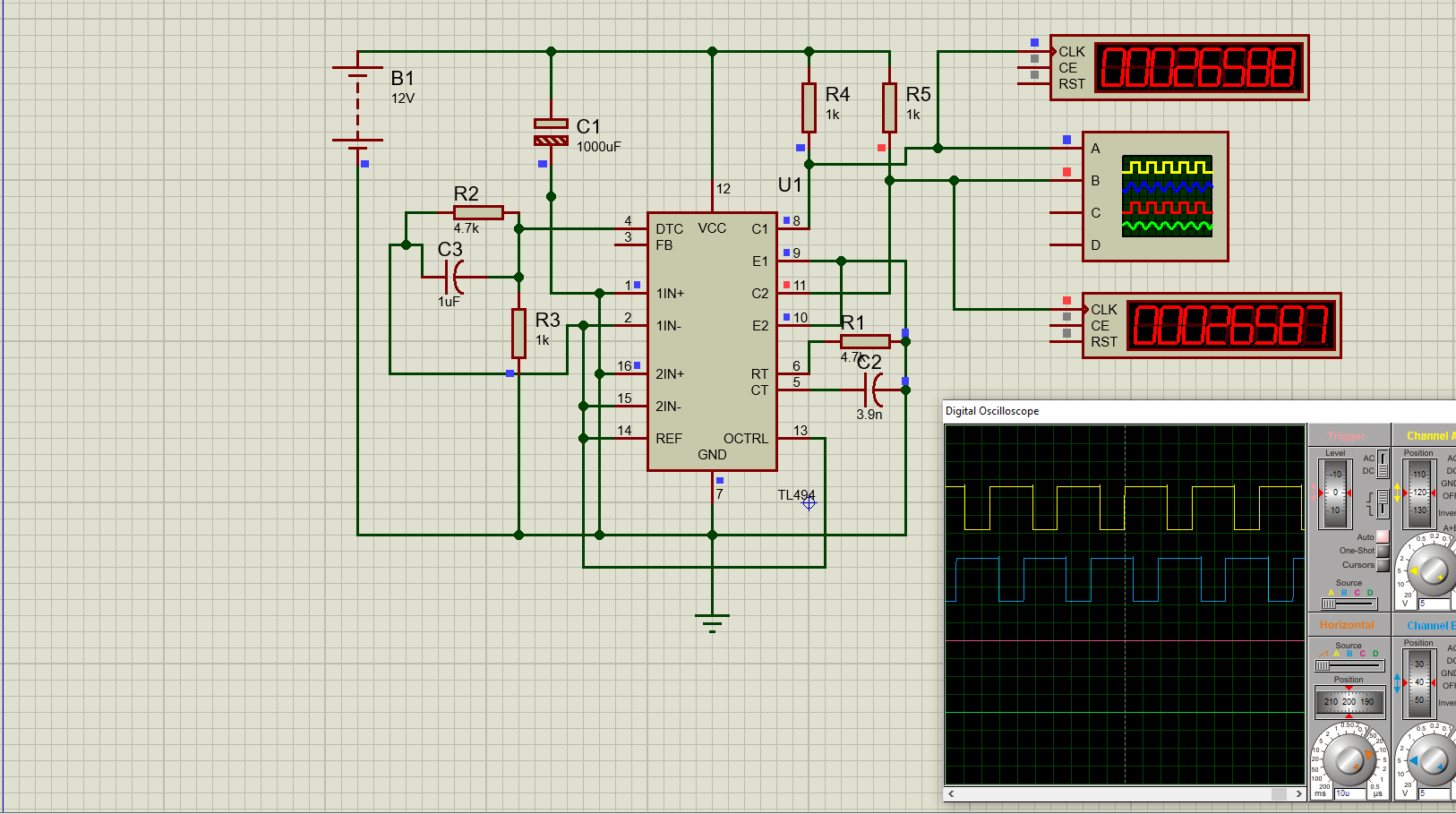

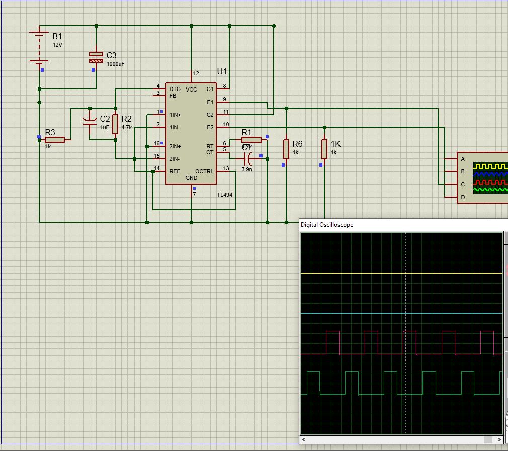

Pessoal, estava fazendo a simulação do novo esquema que montei, verifiquei um grande problema na configuração emissor comum. O dead time, que pode ser controlado através do pino 4, só funciona de maneira correta no modo coletor comum, vejam:
Logo depois que percebi isso, simulei aquele esquema que eu postei anteriormente, e usando o osciloscópio dessa vez, pude ver que a forma da onda também estavam com o dead time "invertido", isso porque só aterrei o pino 4 com um resistor de 1k, nem fiz divisão de tensão para alterar o dead time.
Isso também explica porque no teste sugerido pelo colega ali minha tensão deu 9 V e não 5.7 V, o duty cycle estava muito alto.
Eu até já montei o circuito como na primeira imagem, mas ainda não liguei os MOSFETs para testar, provavelmente o resultado não seria muito bom, aconteceria como no primeiro esquema montado, desconfio até que eu tenha queimado os MOSFETs que eu usei para os testes. Enfim, parece que a melhor maneira de ligar um inversor com TL494 é controlando os MOSFETs pelo emissor, como praticamente a grande maioria dos circuitos encontrados na internet fazem. O que me dizem?
Com um dead time elevado o duty acaba sendo muito abaixo dos 50% mas se ambas saidas tiverem o mesmo valor no RC então temos o equilíbrio. Só não pode passar de 50% (cruzamento e curto consequente). Está muito elevado o dead time mas nessa etapa do desenvolvimento talvez seja conveniente. Não há a necessidade de ser tão elevado, é um transistor, não uma válvula eletromecânica.

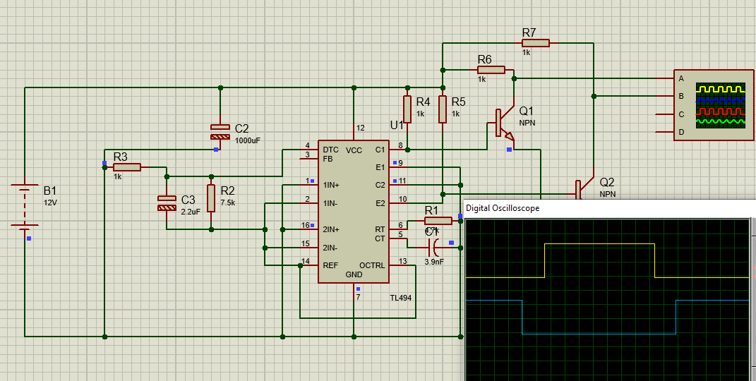

Você acha que eu deveria diminuir um pouco o dead time? Eu poderia ligar um trimpot para controlar o dead time no pino 4, mas sem osciloscópio fica meio "inútil".

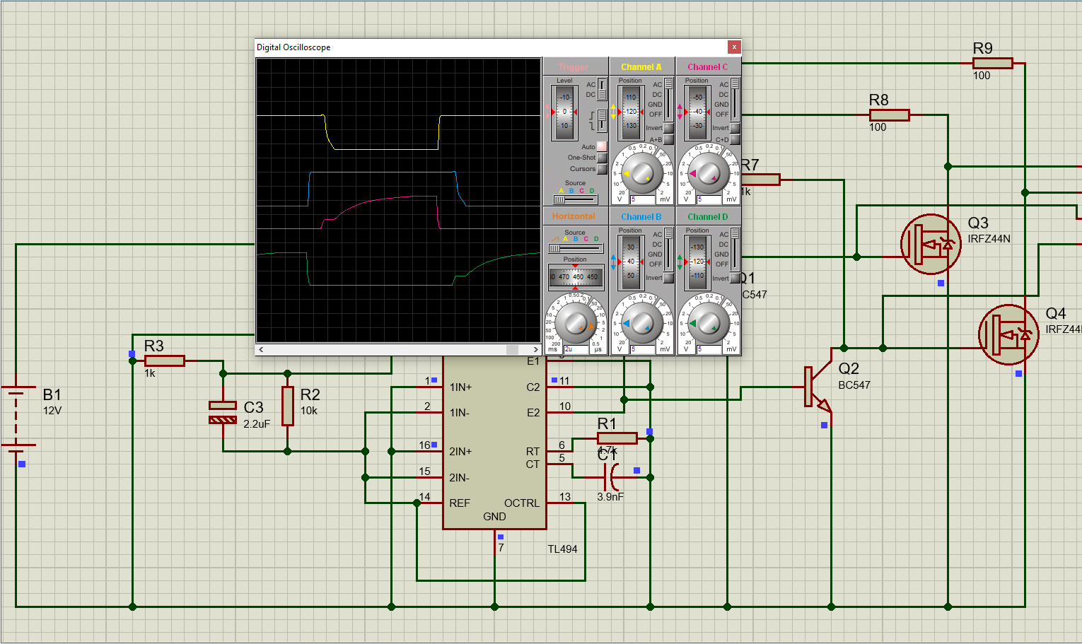

Outra maneira de contornar aquele problema que eu postei ali, em vez de usar o MOSFET ligado direto no CI, é usando transistores para "inverter" o sinal. Eu simulei o circuito que já tenho montado aqui com algumas pequenas alterações, adicionei mais uma etapa com os transistores NPN e alterei o resistor de 4.7k para 7.5k na configuração do dead time, e deu uma reduzida. Já que vou ter que alterar o circuito, vou aproveitar e mudar aquele capacitor de 1uF de poliéster por um eletrolítico de 2.2uF que é bem menor, e vai melhorar o soft start. E do jeito que está eu terei um duty cycle de 40% mais ou menos (ou poderia colocar 10k para ter mais de 45% de duty cycle).
Se eu encontrar alguns bons transistores nas sucatas irei usar dessa forma, se não terei que alimentar os MOSFETs direto pelo emissor. A simulação mostrou que a tensão de pico ligada pelo emissor também é por volta dos 10-11V, então pelo jeito os transistores internos são de fato alimentados com 12V na base em vez de 5V que eu achei inicialmente. Configurando da primeira forma provavelmente evitaria o problema de temporizar a descarga do MOSFET com um dead time pequeno, como já explicado por um dos colegas, mas com tempo "enorme" de dead time que o circuito acima está configurado é muito improvável que isso ocorra (acredito que a capacitância interna dos MOSFETs não chegue na casa dos nF).

Esse é o resultado da simulação com o BC547 (não tem o C1815 no programa), tensão no dreno dos MOSFETs em amarelo e azul, tensão no coletor dos transistores em rosa e verde.
