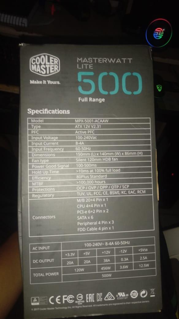

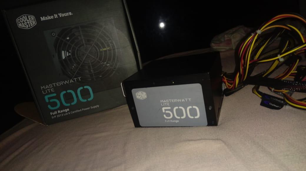

Meu tio achou essa fonte no lixo nova nova mesmo, tudo dentro da caixa, queria saber se ela é nova, ou ruim,  se é generica, ou real.
me falem por favor!!, e quanto mais ou menos essa fonte vale?
masterwatt lite 500w 80 plus

Depende do modelo exato. Já testou? Se estava no lixo a chance de ter problema é alta...
vou testar ela, mas aparentemente parece está muito boa
40 minutos atrás, P4ul0 J0sé disse:
Real ela é... senão você não conseguiria pegar ela. Nova? Não tem como dizer já que achou.
Sobre ser boa, aparentemente não é ruim. Ela entrega 38A na 12V. Isto é bom, significa que onde o computador consome mesmo ela entrega 450w (que na minha opinião é como ela deveria ser rotulada). É o mesmo que uma CX450 da Corsair. Ela é 80+ white.
Sobre o valor, se for o modelo MPX-5001-ACAAW-WO, tem nova pra vender por 250,00. Acho caro, dá pra comprar Corsair e EVGA por este preço. Se estivesse por uns 180,00~200,00 estaria num bom preço, já que não tem a fama das outras.

é 80plus de boa qualidade, agora tem que ver o motivo de estar no lixo.

ta super funcionando, coloquei aq pra testar, fufando 100%, so tem umas poeirinha de leve, mas ta show

@P4ul0 J0sé Essa fonte foi testada pelo TecLab, é segura e pode ser utilizada. O desempenho dela não tem nada de excepcional, é até bem decepcionante, mas é suficientemente boa. Inacreditável você ter encontrado funcionando.
4 horas atrás, Kleber Peters disse:
Na realidade é a CX 450 que poderia ser rotulada como fonte de 500W. A antiga CX 500 era bem semelhante a ela em termos de distribuição de potência.
