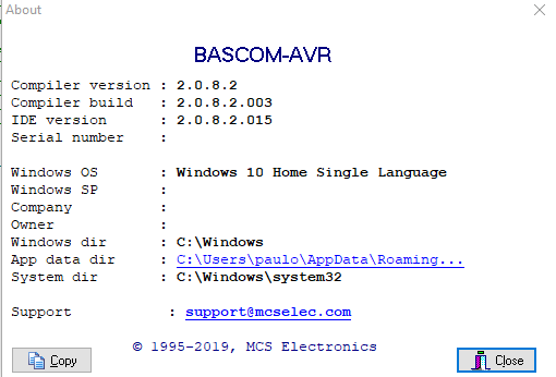

Meu Bascom está atualizado. A versão é 2.0.8.1
 Não, não está ....:
2 horas atrás, MOR disse:
Meu gravador é XingLing e deu trabalho para alterar o firmware deles (comprei dois), mas agora o W8.1 o reconhece. Adiante seguem as fotos do programador e do Gerenciador de Dispositivos, mostrando que o W8.1 o reconhece como USBasp.
é quase idêntico ao meu de uso normal ...
