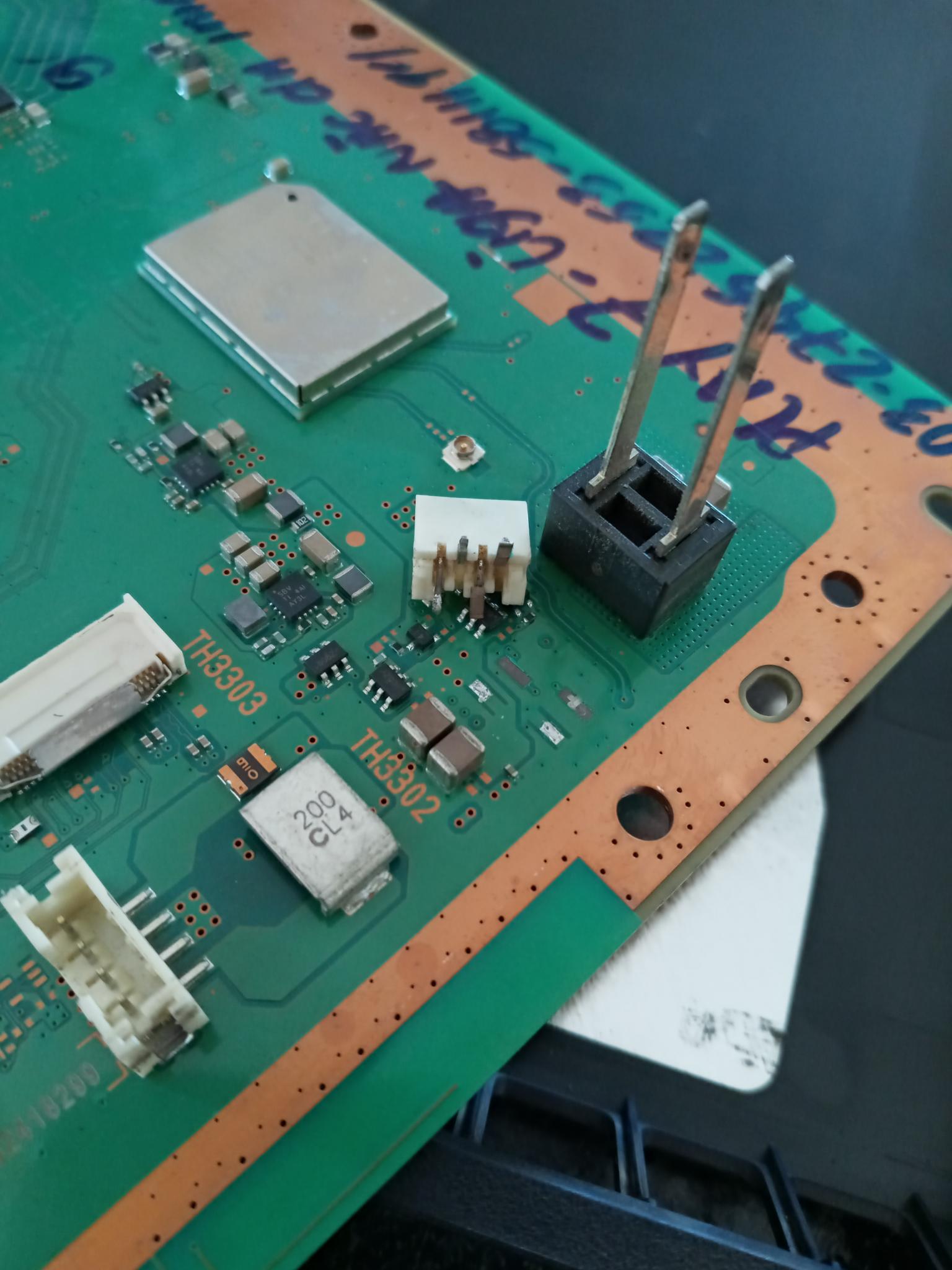

Eu tirei o fim de semana pra dar uma limpeza no meu pc e no meu ps4, na hora da desmontagem do ps4 eu cometi um grande erro.....

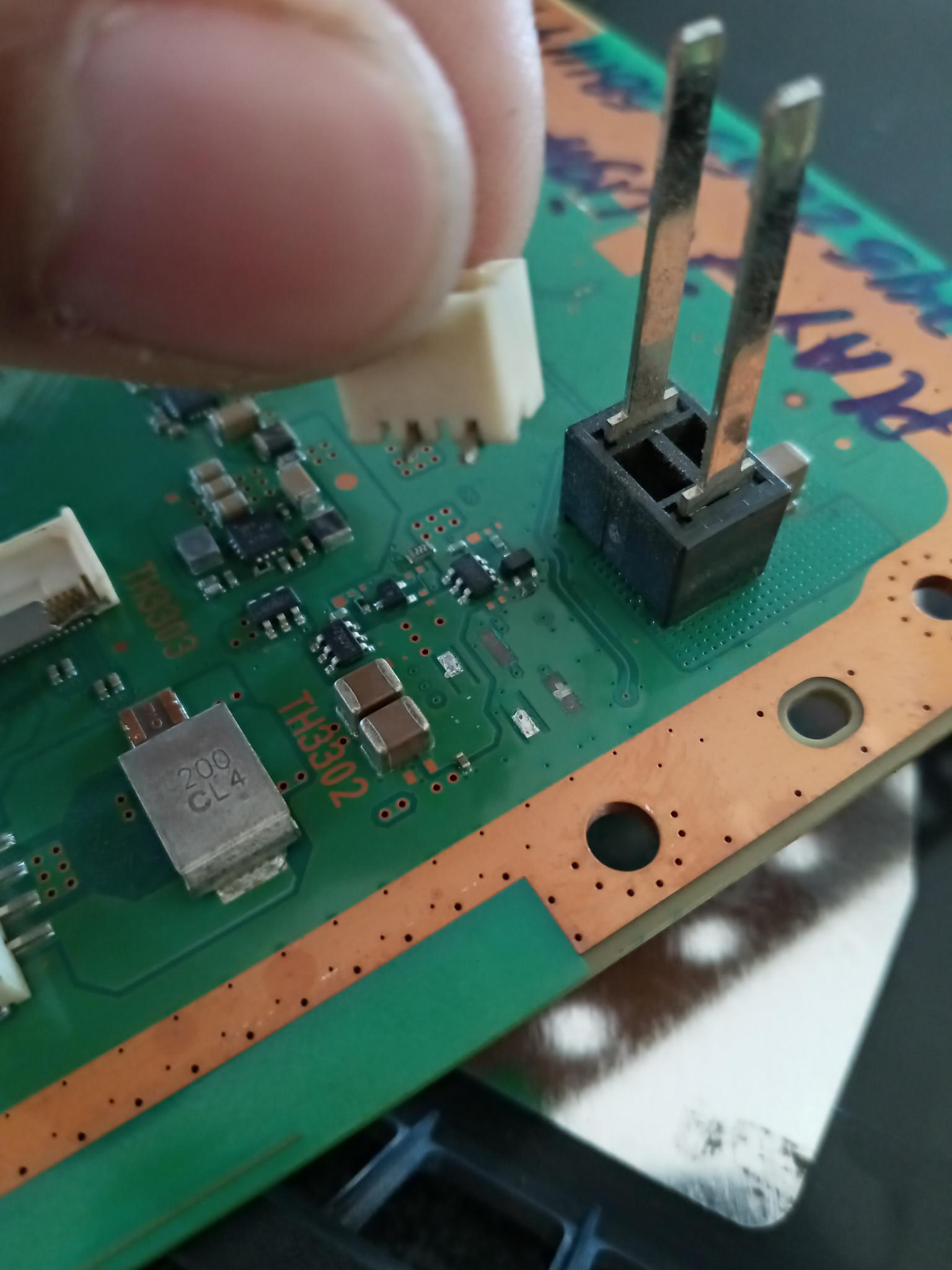

Ao retirar a fonte, fiz muita força para retirar o cabo que liga a fonte à placa-mãe do ps4, com isso o Plug ( Conector de energia) que fica na placa-mãe saiu junto com o cabo.
Vcs acham q bastará soldar novamente o conector?
pelas fotos não da pra ver se houve danos à trilha, mas você pode tentar...
esta semana consertei um driver de fita LED que a trilha do conector de saida que liga num transistor SOT-23 foi arrancada junto com o terminal do transistor, fiz a substituição do transistor e a ligação do terminal com o conector usando fios.
@M.Gomes você é novo no fórum, assim como eu, então não sei qual sua experiência com solda, desculpe se eu estiver falando o óbvio. São 4 pinos, certo? Antes descubra qual o lado certo de posicionar o plug, olhando fotos de outras placas por exemplo. E como são pontos de solda bem pequenos, é preciso ter muito cuidado pra não usar solda em excesso, que pode causar curto com algo que estiver próximo.
Se você não tiver experiência em solda, recomendo primeiro praticar a solda em placas velhas e baratas. Um erro numa placa dessas pode custar caro.
